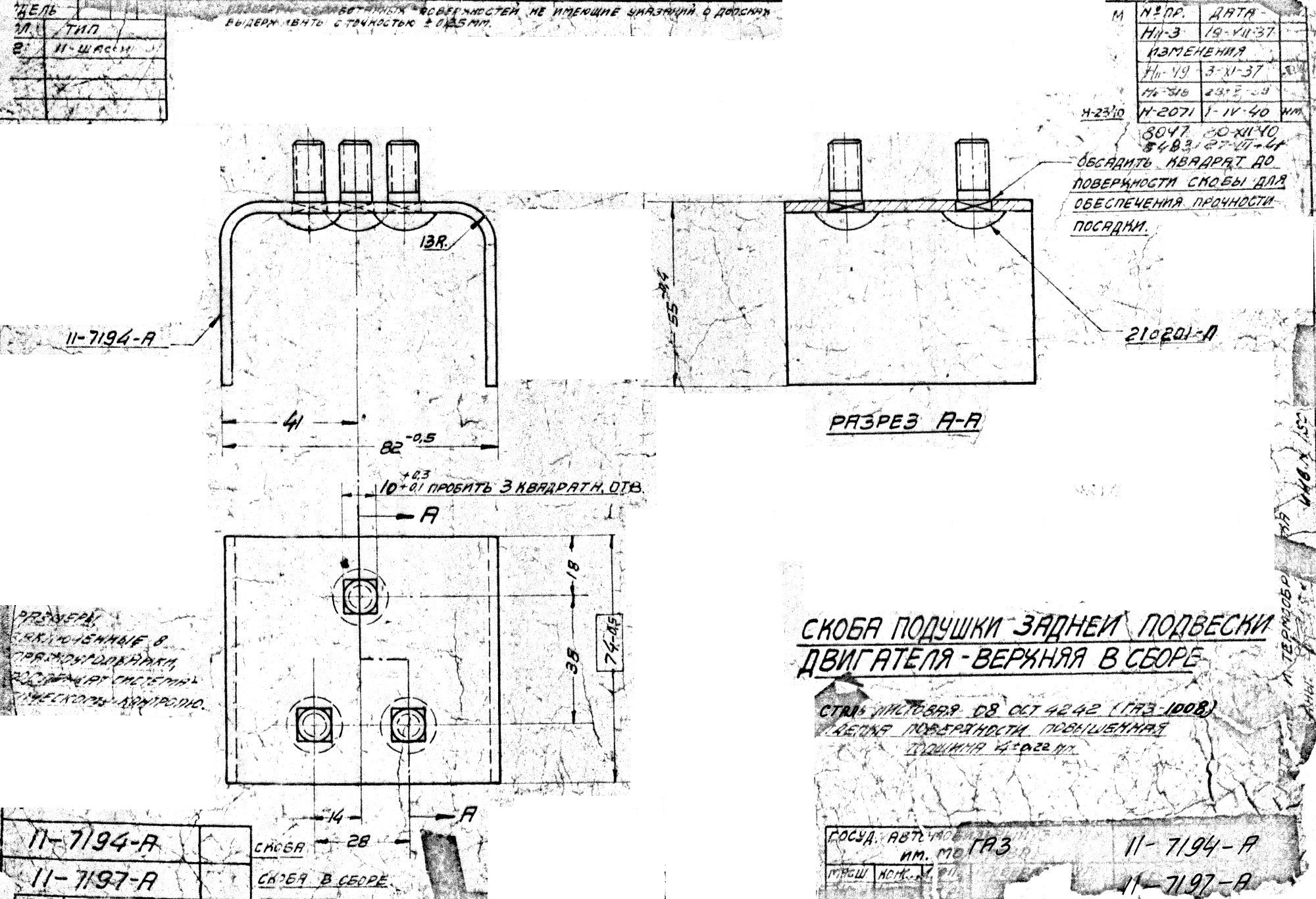

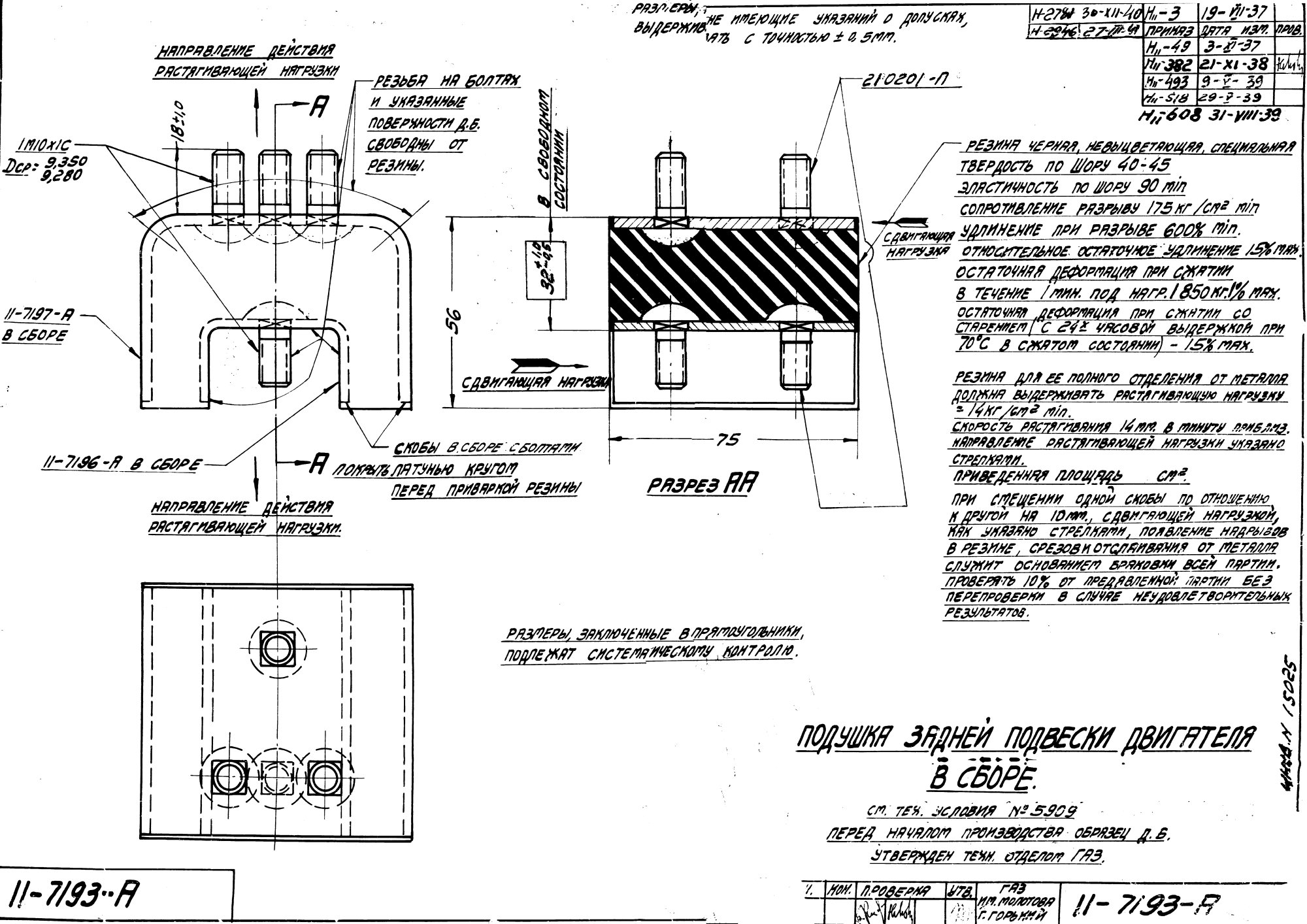

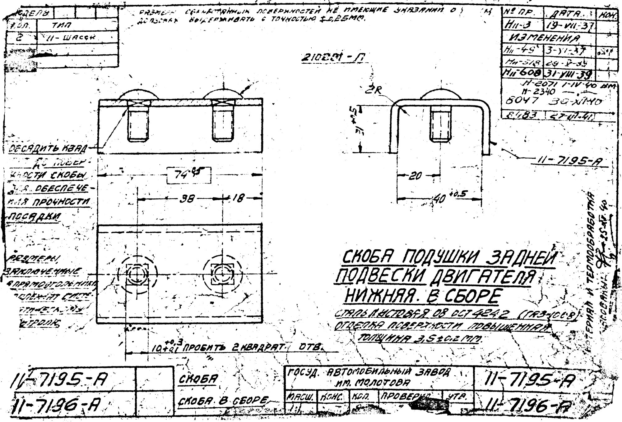

 Vedrustuse osas on puudu veel vaid parempoolse esivedru tagumine kronstein, siis saaks sillad alla. Mootori esiotsa kinnitus OK, kuid probleem tagumise kinnitusega. Pöördusin kõikvõimalike asjatundjate poole, et saatku pilte ja jooniseid. Kõik vastavad, kahjuks meil GAZ 51 siduri karter ja seega kinnitused valed. Sain paar joonist, proovin neid siia ka saada aga oma mõistusest jääb puudu, küll liiga suured, küll ei sobi Faili tüüp. Kapoti peal jooksevad ka kahel pool triibud, kaks kitsamat ja üks laiem, kummalgi pool. Sain ka nende joonised. Ukrainas lubati need  küll järgi teha.
 Probleem veel radika kinnitusega, millega ühilduvad ka esiporitiibade hoidikud, mille külge kinnituvad ka tuled. Kõik need detailid küllaltki keerulised ja raske ka järgi teha. Esiporitiibasid toetab kaks ja tagumisi üks spetsiaalne tala. Täiesti puudu ka tagavararatta kinnitus esiporitiival. Minu soetatud doonoril oli tagavararatas pagasnikus. Tõenäoliselt tuleb pöörduda Fordi poole, sest neil ka osadel mudelitel tagavara rattad ees.
Tänud kaasfoorumlasele Raivole, kelle abil saavad nüüd mootori tagumise kinnituse kronsteinide ja patjade joonised siia üles pandud. Kas kellelgi on aimu, kes võiks neid järgi teha.
Momendil minu mõistus neist küll aru ei saa. Võibolla midagi hakkab koitma, kui mootor peale saab tõstetud.
Mulle tundub, et see kolme poldiga ots käib kronsteini külge ja kahe poldiga pool siis ilmselt raami (või mootori?) külge.
