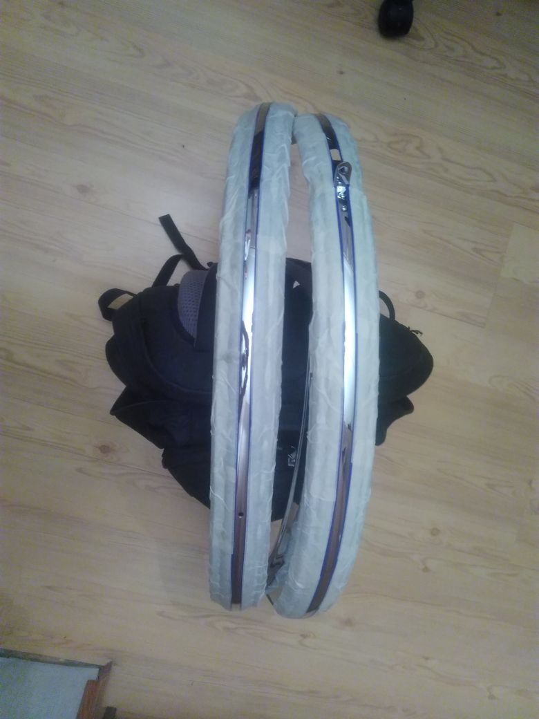

Et lugupeetud ksf-id ei arvaks, nagu oleks see projekt jäänud kuurinurka vedelema,siis mainin natuke edasiminekutest.
Ratas sai siis algosadeks võetud. Kõik triibud ja kirjad fikseeritud nii mõõtude kui ka pildimaterjali näol. Ehk põhimõtteliselt pildistas poiss üles kõik triibutatud/joonitud/kirjutatud kohad. Siis printis pildid välja ja märkis mõõdud ja kaugused peale. Seejärel sai klaasiga värv ja rooste maha lastud. Jällegi sai ka poisile prits kätte antud ja siis ohtrasti juhendatud ning kamandatud Big Grin . Edasi rändasid asjad juba kroomimeistri kätte. Ka sinna sai poiss saadetud nii öelda õpipoisiks pooleks päevaks. Sai aru kui raske on roostest puretud asja kroomiks ette valmistada. Nüüd saabusid juba esimesed pisemad osad kroomist tagasi. Ise veel käes pole hoidnud,aga krt,pilt on vägev. Saksamaalt said soetatud ka sobilikud sadulavedrud ning esiporilaua kaunistus. Piltidel paistis sadula alusraam koos vedrudega täpselt selline kui meil vaja,aga kui kohale jõudis,siis selgus,et vedrude ümber käiv raam on teistsugune. Ehk peab ikka enda roostest puretud jupi elustama. Panen ühe lingi ka kus googelmoogelis näha rohkem pildimaterjali.
https://photos.app.goo.gl/NWva5DS7TwRJAjFD6
Veel ei anna alla.
#26
Nüüd siis kõik asjad kroomitud ja saab hakata teipima ja mustaks värvima vajalikke osi. Peale mida siis triibutamine. Ja siis saab hakata kokku panema. Mõnede asjadega on veel natuke nuputamist aga vast midagi mõtleb välja. Tasa ja targu Smile
