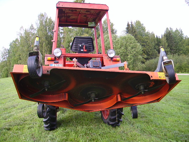

[Pilt: IMG_20180524_212524_5.jpg]
[Pilt: IMG_20180524_212816_2.jpg]

Mida konsiilium arvab, kas oleks mõte sees need terade ümber olevad ringikujulised plekid eemaldada hiina muruniitjal.
Muru, noh hein on 30cm kuskil kõrge. Hõre. Ühtepidi ja siis vastukarva teistpidi saab hea tulemuse, aga kooner ka natuke ja ajakulu. Tahaks ühe korraga saada.
Iseenesest traktoril jõudu jätkub maa ja ilm, ei lähe häälgi jämedaks. Aga lihtsalt ei niida ühekorraga ilusat tulemust. 20cm teeb veel ilusa tulemuse.
Saagi aru, mille taha see asi jääb.

(20-07-2020, 22:02 PM)meli666 Kirjutas:  ... kas oleks mõte sees need terade ümber olevad ringikujulised plekid eemaldada hiina muruniitjal. ...
Ma olen aru saanud, et need plekid on multšimise eesmärgil, purustab seal kestas heina ära. Kui need eemaldada jääb maha heinavaal, umbes nii nagu rootorniidukil. Mulle see ei sobi.
Nii on. Lisaks peaks teoorias (ehk õige dimensioneerimise korral) ka hein veidi paremini üles tõusma. Aga ega siin suurt vahet ei ole - säärased asjad toimivad normaalselt seni, kuni niidetakse alla poole kõrgusest Ülekasvanud asjade niitmine on nendega niikuinii hädatapp.
