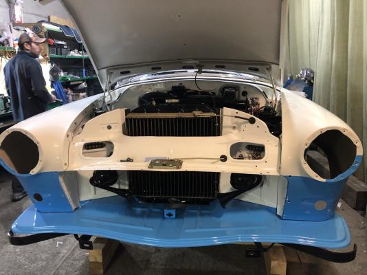

Mootori osa enam-vähem koos!

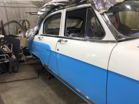

Kui kere tehes said uksed kõik väga hästi liikuma ja käima, siis nüüd tihenditega annab neid vastuseid reguleerida ja eks vist need tihendid peavad seisma ka.
