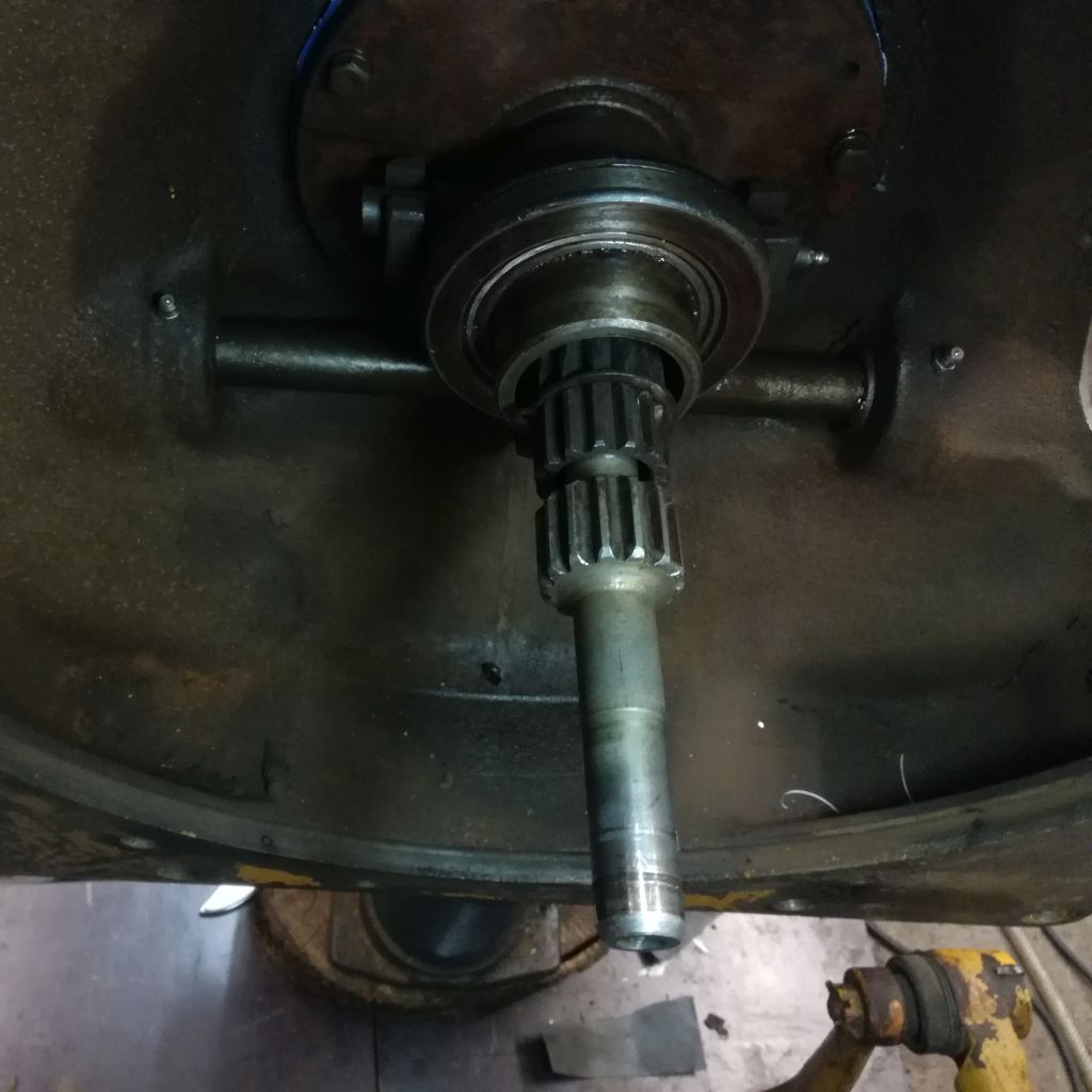

Milline võiks olla reeversivõlli, jätkumuhvi ja vedava võlli koostamise õige järjekord? Sai esialgu proovitud vedavat võlli niisama reeversivõlliga ühendada, pane kuidas tahad mootoripoolne võlli ots jääb silmnähtavalt viskuma. Seejärel sai prooviks traktor korra kokku veeretatud ja vahemuhv pingutatud nii et võlli ots on hoorattalaagri sees tsentreeritud, masinat uuesti lahti tõmmates jäi viskumiseks käepäraste vahenditega mõõdetuna peaaegu 1mm, eitea kas nii on hea küll?
