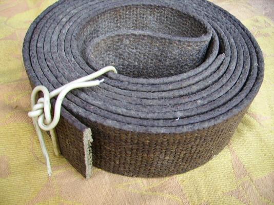

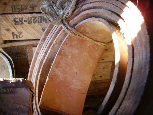

Plaanis ka pidurilindid T-25 uuendada. Riiulis on kahte kattematerjali varianti võtta.
Miskine selline riidetaoline, vaskkiud ka sees.
Miskine roosakat tooni materjal.
Kumb mõtekam oleks? Olen näinud, et poes müüdavatel pidurilintidel on katteks miskine hall siduriketta materjali taoline, umbes nagu see minu pidil roosa taoline.

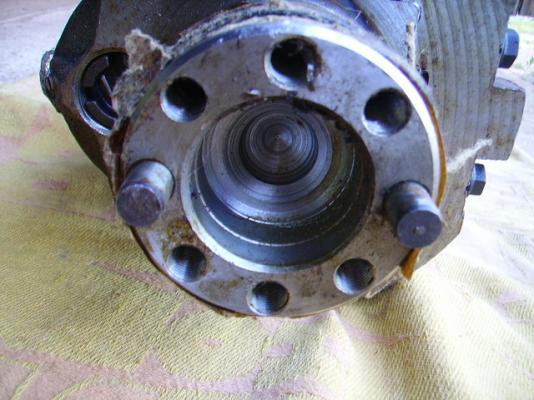

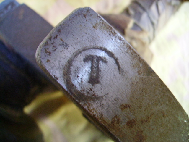

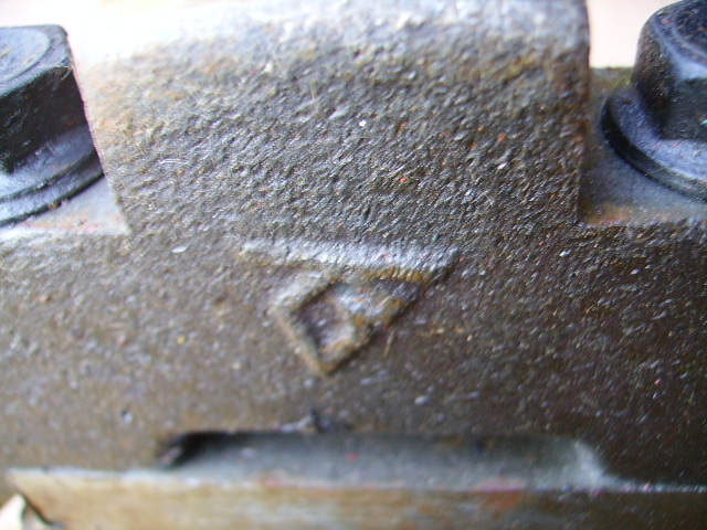

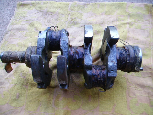

Teiseks. Kas T-16 ja T-25 väntvõllid on omavahel vahetatavad.
Sattus üks T-16 väntvõll kätte. Huvitab, et kas tegu on pigem endisaegse originaaliga või mõne tänapäevase asjaga. Siis otsustaks saatuse.
Kahtlust nüüdisaja asja kohta tekitab T märk. Tasakaalud ka kuidagi teistmoodi kinnitatud.

See kootud ehk riidetaoline on kõige parem variant .
See sul vene väntvõll. OTK tempel ju peal.

Krt ma just mõtlesin, et kes see kurat mul Viljandimaalt väntvõlli ninaeest ära ostis. Eino munad maha......
Väntvõlle on erinevaid. See on sul vanatüübi oma. Ees on tal 16x1,5mm sammuga polt ja tagant on m12 keermega hooratta poldid. (ma eelmise omanikul lasin mõõta)
Uuemal mootoril on juba m14 hooratta poolt ja ees m18x1,5mm
Vaata et sa omale hooratta hangid ja siis lased nad koos ära tasakaalustada. Siis aastaid muretu, muidu suur oht saada vibreeriv masin.

Mille poolest erineb T-16 peal pruugitud mootori D-21 väntvõll T-25 peal pruugitud sama ajastu mootori D-21 väntvõllist?
Et neid mootoreid on aastate jooksul modifitseeritud ja tänastel traktoritel on peal KST, mis tehnika, on kurb tõsiasi.
Eelkirjutaja soovitust tasakaalustada komplektina toetan. Kui tasakaalustaja nõus on, siis koos sidurikorviga.
Isand Unimüts, kas on teadmist, mis aastast väntõll muutus?

Osaliselt toetan sinu mõttemaailma, et mootorid on samad. KUid kahjuks osaliselt eksid. Tehaste kõrval mingid töökojad tootsid neid mootoreid teenusena tehase tarbeks ja see kajastub ka pirkade pealt. Kujult ja valujääkide järgi on mootoreid väga erinevaid. Asjade mõõdud on aga suhteliselt samad. Ehk siis väntvõlli kaela mõõt oli kõigil üks (tehase mõõt, nominaal ja ka remontmõõdud + detailide pikkused jne)
Mootor muutus minuteada kas 88a lõpp või 89a alguses. (minu 89a masinal oli uuem vänt tehasest, samas uuel mootoril 88a omal veel vana vänt) Plokikaanele tekkisid küünlad 91a, siis tekkis ka valujälg mootoriplokile õlivarda jaoks ksp alla.
Ei tohi küll kõvasti röökida, kuid kõige paremad mootorid olid 76-79a - nende tootekvaliteet mulle meeldis. (Ainult plokist räägin. Kuid sinna tänapäeva korralikud osad juurde pookida siis saab ideaali lähedase asja. Samas jõudluse poolest on d120 kõigist d21 mootoritest üle - mida mina olena kasutanud.
