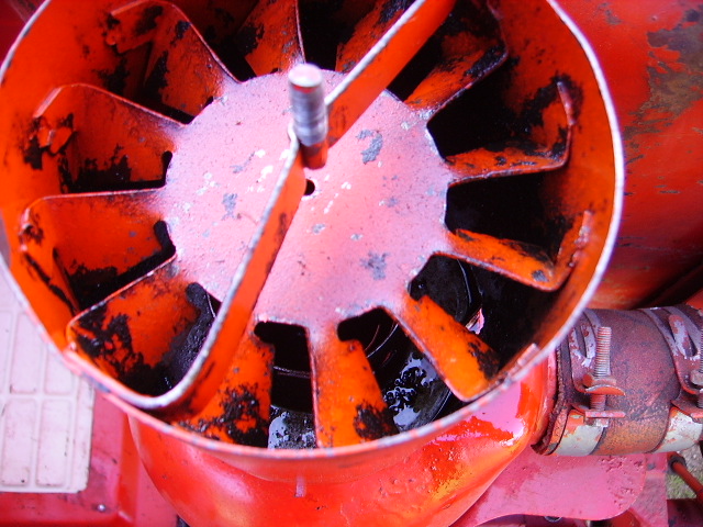

Kui reaspump peal siis arvaks, et ehk läks kusagil pööretega nikerdades tagurpidi käima ja siis suruks ju välja sealt justkui...
Ja noh, kui mitu tundi niita ja mootor tuline on ning klapimajandus ka hästi tihedaks regullitud on siis võib ka juhtuda, et silindris toimuv müts hakkab m.h sisselaskesse jõudma, kui klapp lahti jääb ja siis on ka päris põnev. Naaberkülas kord eksperimenteeriti klappidega. Põnev oli.
Jäi mannetuks ka sul see?

Sisselaskeklapp?

Pöörispea pump on peal.
Sisselaskeklapi liialt väike pilu tunduks nagu loogiline. Peab mõni päev klapi vahed üle vaatama.
Klappe kevadel küll hooldust tehes ei puutunud. Mootor on see suvi ka kuumemaks saadud, kui täna.
Koju sõites mingi aeg veel suitses, siis kadus sinine vine ära. Miskit jõu kadumist ega lötutamist ei täheldanud nii sinise suitsu tekkides, kui koju sõites.
Nukkvõlli märkidest ei tea, on lahti võtmata tehasekonditsioonis mootor veel. Muid vimkasid ka pole esinenud, tänaseni viisakalt toimetanud.
