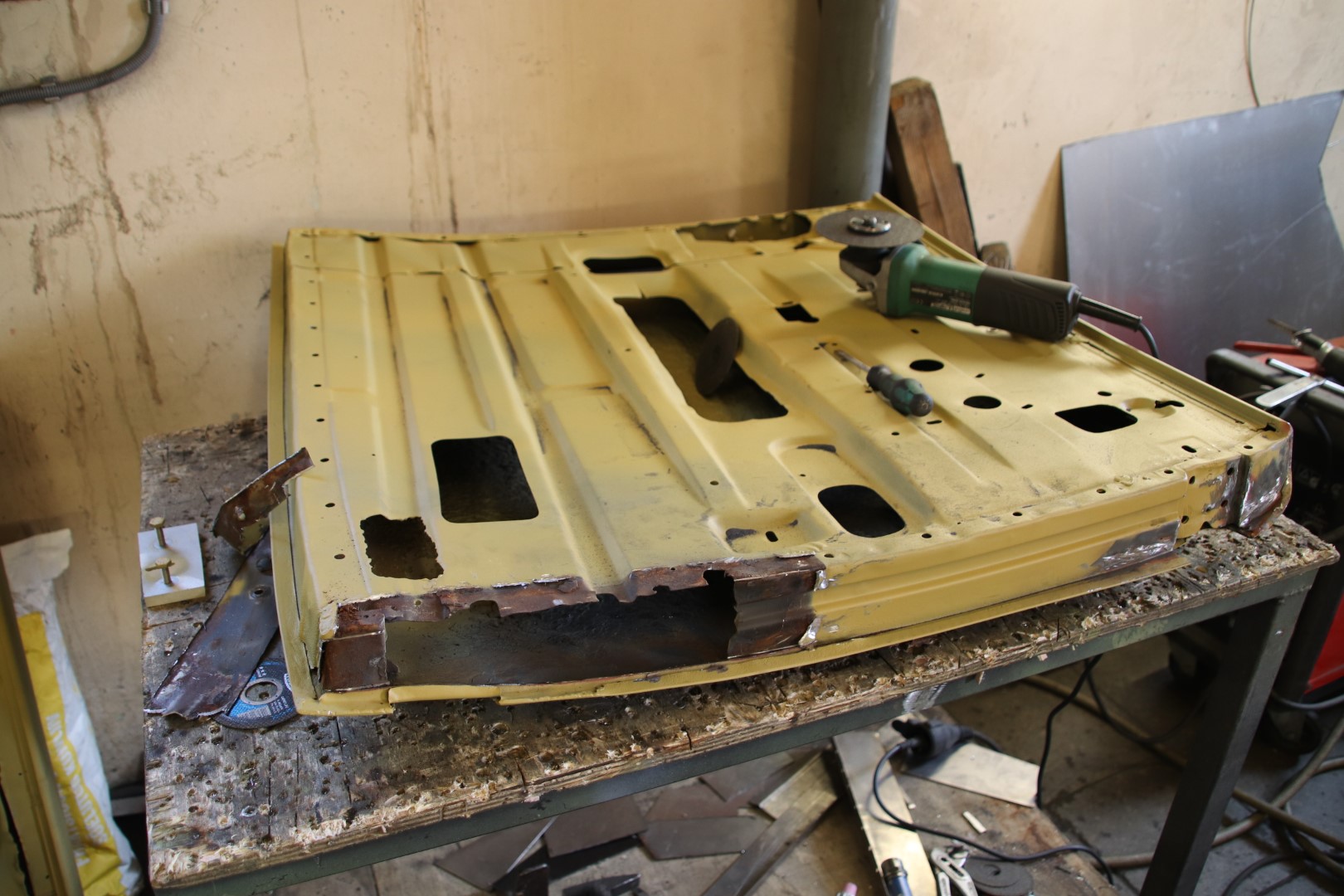

Niisiis uksed. Kolme uksega võib täiesti rahul olla, alaääred on natuke augulised, mis on kergesti parandatav. Juhi uks on aga rohkem kannatada saanud ja imelikul kombel just seest poolt ja alaäär ka palju hõredam kui teistel. Plekksepp hakkaski ustega tegelema ja kere jääb ootama sassii valmimist, et poleks tühja töö tegemist, mis tänapäeval küllalt kallis lõbu.

Tagaluugi alaäär ma ussitanud, no võrreldes muude hädadega tühi asi.
