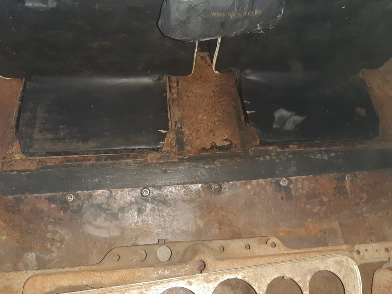

(31-10-2019, 10:22 AM)Formika Kirjutas:  Eestis ühtegi ZIS 101 ei ole.
See väide just päris tõele ei vasta. Midagi siiski on, iseasi kas just taastamiseks ideaalne toorik.
Ettepanek on muidugi ahvatlev, samas vähemalt mulle tundub, et see auto päris algne originaal siiski pole, küllap on mingi Koeru Volga stiilis kap. remondi omal ajal läbi teinud. Ainuüksi salongi sisu ja need dermatiinistmed tunduvad kuidagi liiga prostad. Küllap sel ajal asendati ka originaalmootor R6-ga ja originaalarmatuur ZIS-150 omaga (huvitav, mis mõttega küll omal ajal igasugusele vanatehnikale neid GAZ-51/ZIS 150 näidikuplokke peale topiti?). Kui tahta autot, millega ülevaatuselt läbi pääseks ja nt. pulmasõite teha saaks, siis selle saaks siit küll, aga vahetada sellise vastu ZIM-faeton, mille juures hulk tööd juba tehtud... Ma oleks pehmelt öeldes kaunis skeptiline. Huvitav on muidugi see, et sellel ZIS-il on originaalraadio (kas siis АИ-656 või АИ-668 ) juhtpaneel säilinud. Huvitav, kas ka ülejäänud raadio? Lisaks tundub karburaator kuidagi suurevõitu kolakas olevat. Algne originaal R6 otsa istutatud? Või on siis mootor juba R6 hilisem variant (mis ka osadel ZIL 130 peal oli), need olid samuti 2 lõõriliste karpadega. ZIS-150 mootor (täpsemalt siis mootor ZIS/KAZ 120) on algvariandis ühelõõrilisega.
 Noh, ma ei mõelnud toorikuid, mõtlesin taastatud arvel olevaid autosid, või vähemalt sõitvaid, üks kõik millise varustusega autosid. Musta numbri kavaleridest ma ei räägigi. Mul ka siin igasugu vrakke, ega ma ei julge neid autodeks nimetada. Aga kui kellelgi on midagi, võiks ühendust võtta, sest jumal teab kuhu poole need läbirääkimised kalduvad.
(31-10-2019, 15:54 PM)Mossemees Kirjutas:  Ettepanek on muidugi ahvatlev, samas vähemalt mulle tundub, et see auto päris algne originaal siiski pole, küllap on mingi Koeru Volga stiilis kap. remondi omal ajal läbi teinud. Ainuüksi salongi sisu ja need dermatiinistmed tunduvad kuidagi liiga prostad. Küllap sel ajal asendati ka originaalmootor R6-ga ja originaalarmatuur ZIS-150 omaga (huvitav, mis mõttega küll omal ajal igasugusele vanatehnikale neid GAZ-51/ZIS 150 näidikuplokke peale topiti?). Kui tahta autot, millega ülevaatuselt läbi pääseks ja nt. pulmasõite teha saaks, siis selle saaks siit küll, aga vahetada sellise vastu ZIM-faeton, mille juures hulk tööd juba tehtud... Ma oleks pehmelt öeldes kaunis skeptiline. Huvitav on muidugi see, et sellel ZIS-il on originaalraadio (kas siis АИ-656 või АИ-668 ) juhtpaneel säilinud. Huvitav, kas ka ülejäänud raadio? Lisaks tundub karburaator kuidagi suurevõitu kolakas olevat. Algne originaal R6 otsa istutatud? Või on siis mootor juba R6 hilisem variant (mis ka osadel ZIL 130 peal oli), need olid samuti 2 lõõriliste karpadega. ZIS-150 mootor (täpsemalt siis mootor ZIS/KAZ 120) on algvariandis ühelõõrilisega.
Miks vahetati armatuurid, sellele küsimusele küll kerge vastata, sest mindi üle 12V elektrisüsteemile. Muidugi nõuda üle 80 a. auto puhul originaal salongi säilimist, natuke palju tahetud. Ei ole ju midagi teada selle auto minevikust. Ausalt öeldes pole ka aimu, milline see originaalsalong välja nägi. Kõik see idee tasandil ja sõltub paljude asjaolude kokku langevusest. ZIM-me on mul 3 tükki, kahest pole keegi huvitatud. Pole probleemi, musta numbriga (98%) originaalse jätan kollektsiooni, teisega (valge) sõidutan pruutpaare ja käin üritustel. Faetoni, kui talle on nii palju kosilasi, annaks ära, aga ainult tõesti kasulikel tingimustel.
