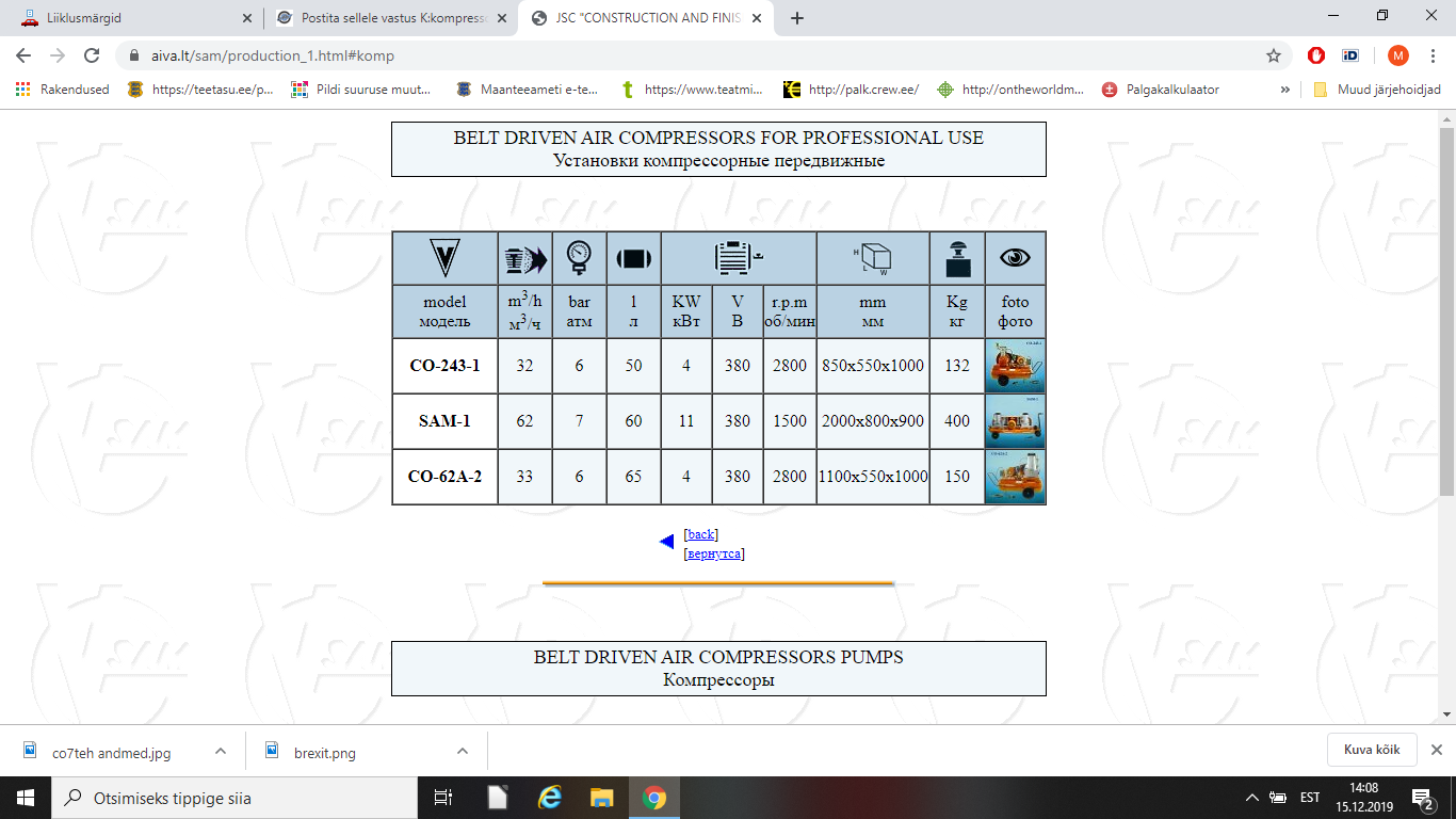

Tere ksf.  Kummaline küsimus Teie poolt, kuid selgitan, et agregaadid Co-7 ja Co-243 on identsed, samuti ka töösurved, mis on survepaagil,või agregaadi enda küljes. Sellest max. survest 6.0 bar tuleb alla reguleerida. lugege iseseisvalt see teema rahulikult läbi ja saate kõigile küsimustele vastused.
  Saadan Teile valmistaja tehase "pilt kirjas" teh andmed, mis peaks kehtima igas keeles.  Pilt kirja kasutati väga ammu ka Egiptuses, ja numbrid on kah sealt pärit.
