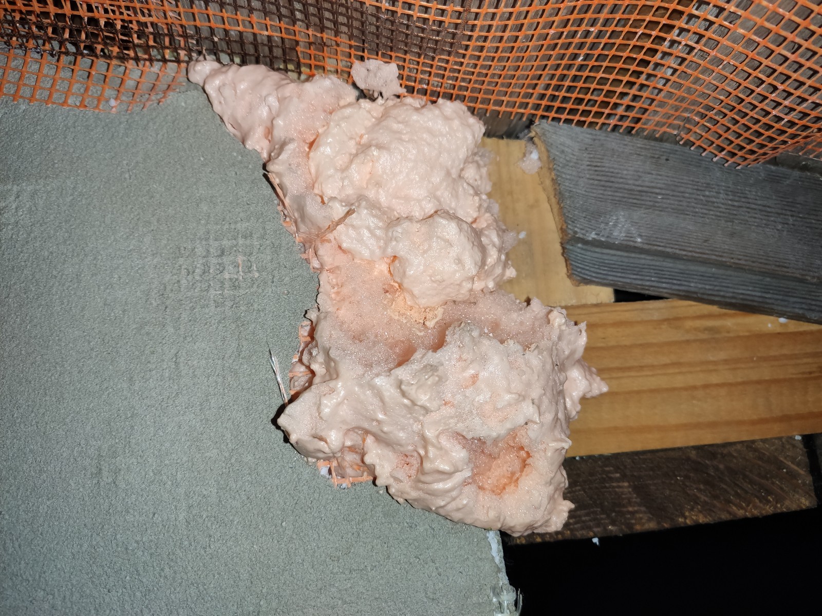

Aga mida teha "tõbras-linnuga"?
Manuspildil mu garaaž (tuulekasti serv), millel kattekrohv veel puudu. Keegi tahab seal magamas käia. Lasin augu täis, et krohvida, aga päev hiljem oli ava taastekitatud.
Esialgu leidis toksimiseks ülemise serva, kus armeervõrku pole, aga ka armeervõrgu hävitab see lind ära.
Ma kardan, et kui teen konkreetsed kohad nt puiduga läbimatuks, asub mujalt (nt aknaavade ümbrusest) uut kohta otsima...
