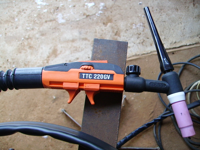

Osadel hiinakatel jooksebki gaas otse käppa. Ning klapp on mehaaniline, päästiku taga. Kui vajutad natuke, hakkab gaas tulema, vajutad lõpuni, lülitatakse vool ja ettevedu sisse. Mõnel juhul on isegi vool koguaeg sees ja ainult etteannet lülitatakse nupust. Äkki sellel Telwinil peaks samasugune klapiga käpp olema?

26
sellisel juhul kisu käpp lahti ja siis näha kohe on seal klappi või mitte.seda solenoidi ei tohiks ka ise keeruline sinna installida .kõppa ju tuleb pidevtoide ja lülitist läheb vool ajju,sealtsamast võtadki toite ja olemas ongi.

(27-07-2020, 12:36 PM)tõnn Kirjutas: Käpp on vahetatud, paigaldatud kemppi mmt25.
Kaane alt hakkasin mööda voolikute näpuga ajama ja leidsin, et voolik läheb otse käppa ja solenoid puudub vahelt. Ei leidnud ka solenoid kaablit ega ka kohta kuhu selle võiks ühendada.
(27-07-2020, 12:47 PM)olli Kirjutas: Osadel hiinakatel jooksebki gaas otse käppa. Ning klapp on mehaaniline, päästiku taga.
(27-07-2020, 12:59 PM)muska71 Kirjutas: sellisel juhul kisu käpp lahti ja siis näha kohe on seal klappi või mitte.
Selle jutu põhjal saab juba mingi pildi kokku panna?

eii näinud ka piltidel gaasi voolikut.

Võtsin käpa lahti ja peale mikrolüliti ei olnud seal midagi.
Otsime siis solenoid 220v ning tähistusega NC ehk kui voolu peale ei tule siis on gaas kinni.
