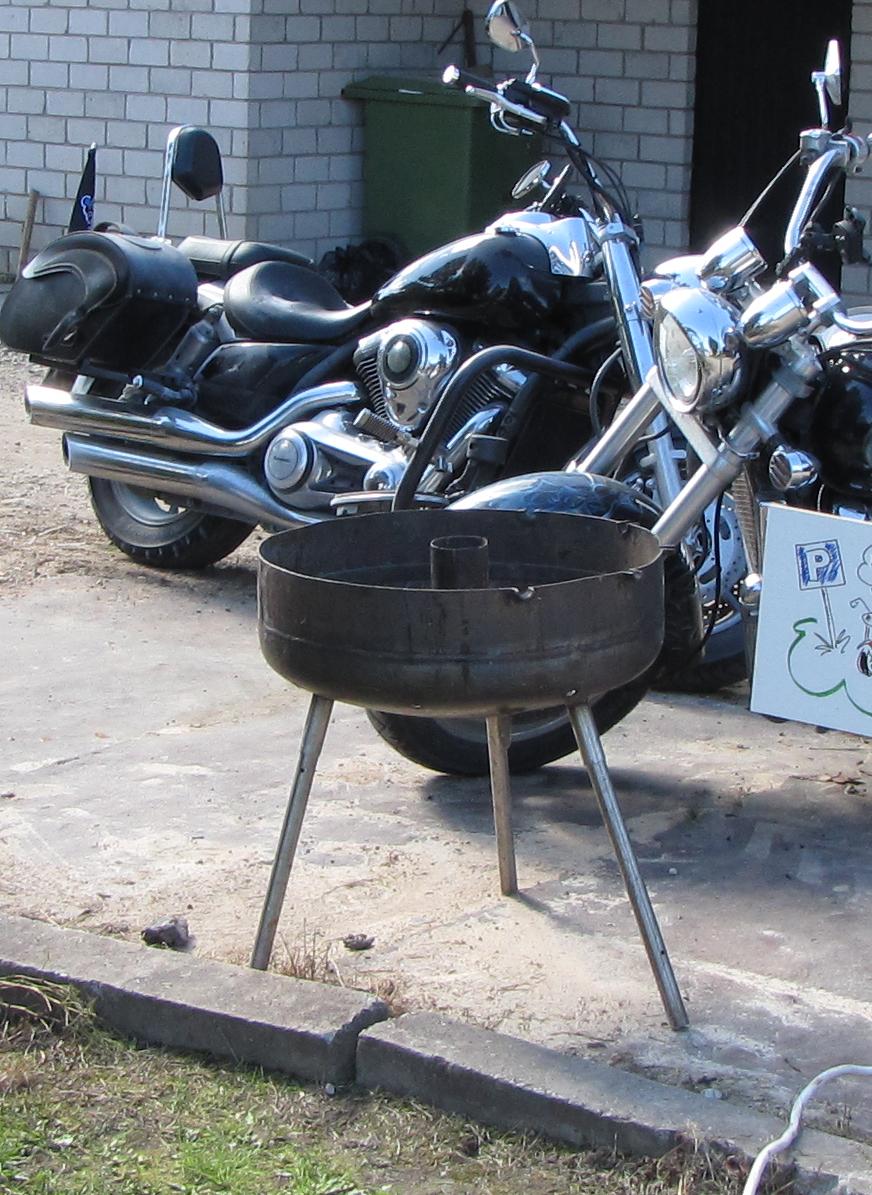

Manustet pildil näha RV materjalist grill. pilt aastast 2014, oli juba aastaid enne seda sellise kujuga ja on ka tänapäeval. Ei ole kuskilt kõveramaks läinud kuigi tuld on tehtud seal uhkelt. Tegemist ei ole siis üleni kodus kootud grilliga, peamine tükk on lõigatud mingist separaatorist ja sinna on keevitatud külge paar torujuppi. Jalad käivad ära. Tahan oma jutuga öelda seda, et kui kodumajapidamises on uhkesti üle RV materjali, tasuks ehk seada sammud kohalikku metallikokkuostu ja seal vahetada oma materjal valmis tüki vastu? Või siis jäätmejaamast otsida välja RV pütiga boiler ja see lõhki lõigata.
