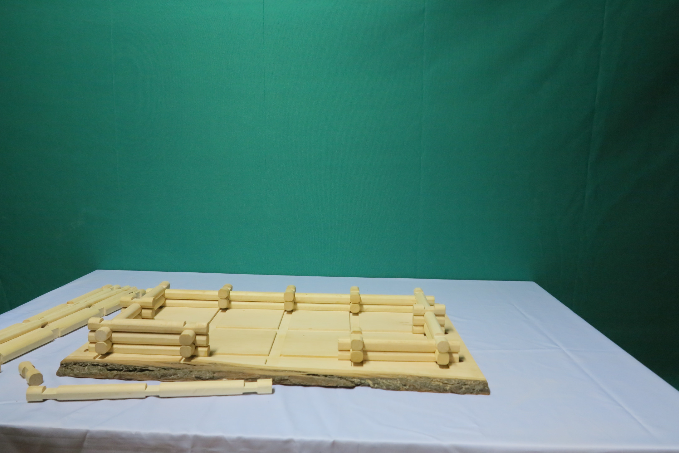

Ehk on kellelgi teada/olemas kepi tegemise masin, ehk puidu ümarfrees pink. Vaja kandilisest 20x20mm, pikkus 80-100cm toorikust ümmargused pulgad teha. Igasugu pliiatsiteritajad ja treipingid kahjuks ei sobi, proovitud, sama ka kaubanduses müüdava ümarliistuga. Olemasoleva asjaga suudab ühe lihvitud pulga paari minutiga teha, aga sellega tööd palju ja pulki sadades.

Proovitud nii harjavarsi, kui udupeent lünettidega treipinki... ei sobi. Detail on freesitud tappidega ja ei kannata väga keerutada, kui siis kontrollitava kiirusega, õrnake selline. pinki kinnitamine ja sättimine võtab veel kauem kui hetkel. Ümarliistu ei saa freesimiseks kinni panna, jookseb minema. Kõige lubavam on laua küljes freesiga ja kumera nurga teraga. Aga see eeldab iga detaili 4x keeramist.

Kui tööd palju, siis võiksid ju proovida mitme freesiga neid keeramisi vähendada? 20x20 sisemõõduga nelikant toru söötjaks ette ja siis lükkad detaili läbi kahe kuni nelja freesi. Peale igat freesi fikseerid detaili piisavalt tihedalt asetsevate rullikutega ja iga detaili lükkad läbi freeside lihtsalt järgmise detailiga. Nagu porgandeid läbi mahlapressi.
Teine variant oleks ikkagi detail enne freesimist ümaraks lasta aga jätta otsad kandiliseks. Teed kahest 20mm sisemõõduga karprauast hoidiku, nagu padrunisalve mille lükkad toorikuid täis, fikseerid otstest ja sõidad freesiga tervest kimbust korraga üle. Pärast lõikad otsad maha. Ülaltoodud piltide järgi otsustades on sul paar pikkust, millega saab juba pool maja valmis teha. Optimiseeri enamlevinud mõõtude valmistamine kuidagi ära ja jäta erimõõdud käsitööks.
Kõigepealt oleks vaja, et hulgus paneb projektülesande täpselt kirja. Mul on mulje, et ta teeb valmis nelikantpalkidest ümarpalke. Seal aga ei sobi enam tapid ju......

Esimene variant on endalgi mõttes, aga niipalju seda tööd ei ole, et mitut freesi soetada. Kaubanduses pole eriti U kujulist tera leida, st 4 eraldi tera ringi ajada... Sad  Seändseid pinke on netis (sh Eestis) nähtud, mingis hieroglüüfidega videos ei suutnud kollased käed nii kiiresti peale anda, kui masin välja pildus. Niipalju on ajaga targemaks saadud, et toorikuga ristikiudu liikuv tera pole hea variant, ainult pikisuunas.
Teine variant on läbikäidud etapp, juba valmistreitud pulka freesida ei saa, lööb killud välja ja tõmbab tükid paigast. "Padrunisalv" on olemas ja 0,1mm täpsusega... teeb erimõõte jms kuidas vaja.
