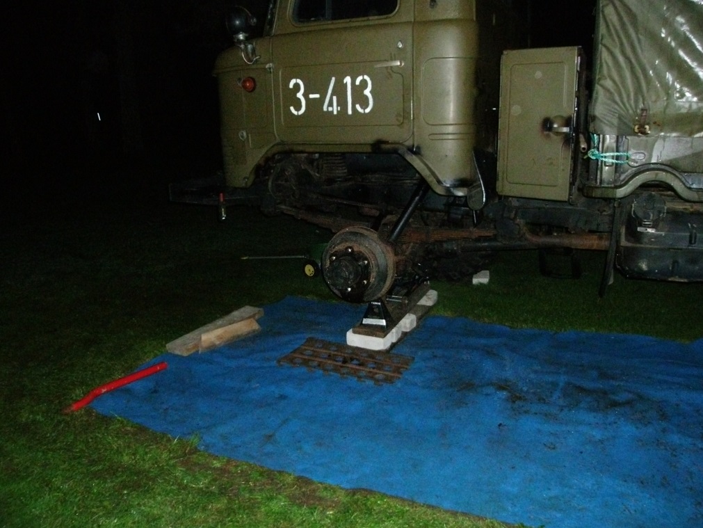

Plaan oli siis sillast tösta ja toestuspukk alla panna:

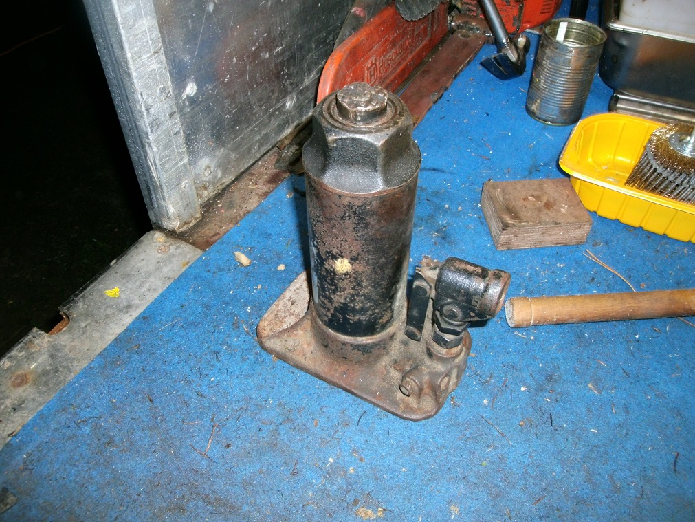

siis aga ilmnes fakt, et 66 originaal hüdro-tung-raud ei toimi ... pean seda uurima ... hiljem
Töin siis oma söiduautode 2T tungraua töösse:

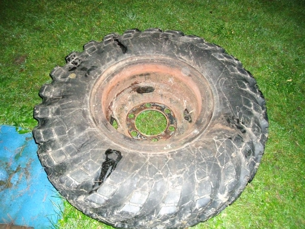

Ja nii see ratas maast lahti töstetud sai:
Velg vajab seestpoolt pisut värvimist/korrosiooniöli.
Plaan on nüüd ühtlasi panna ka nii, et ka esisillal oleks üks rehv kala-saba teistpidi, siis tühja koormaga (taga-sillal on juba üks ratas teistpidi) ka tagurdamine vöimalik (rasketes oludes) rehvimustri järgi.
Eks ma proovin siis nüüd selle trumli maha saada, tuuga värk saab olema, kuna pidur ju peal on Sad

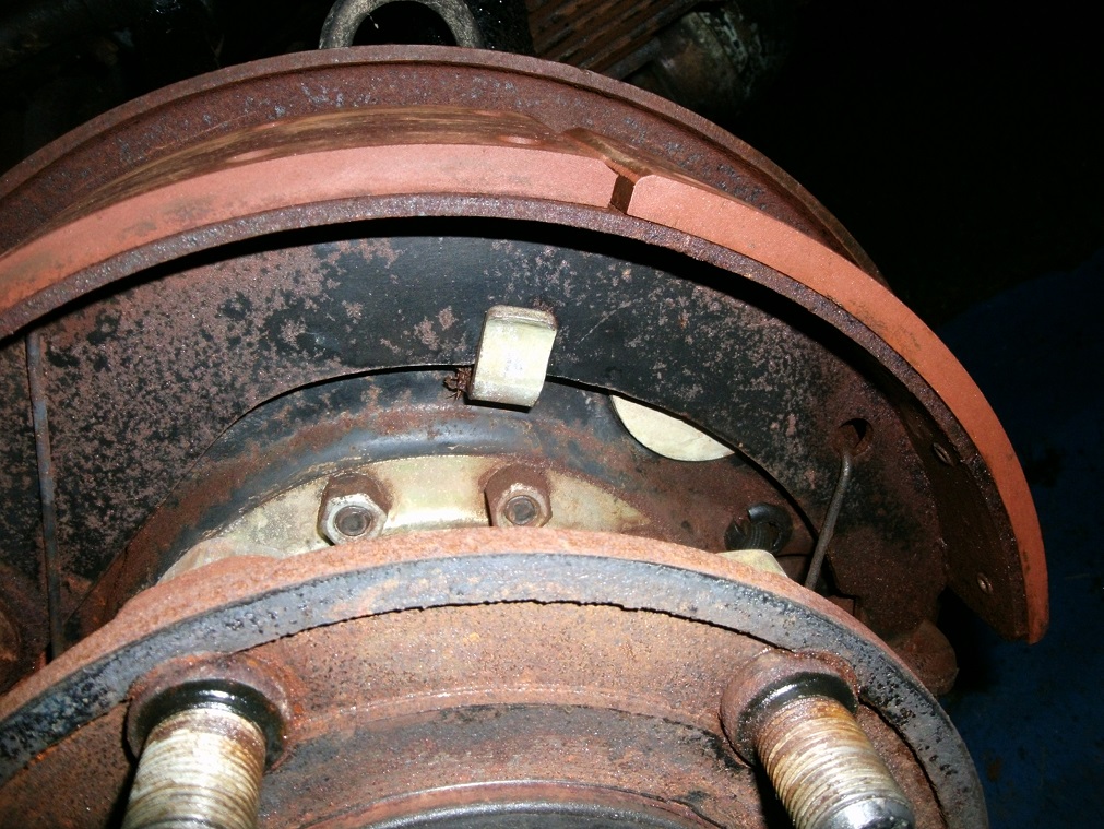

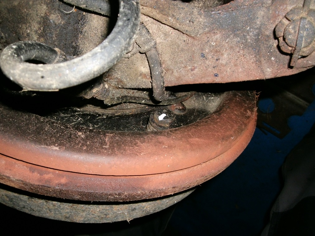

Ekstsentrikud leitud, kuid kummale poole siis keerata ... keerasin kuidas käsi tundus. Hiljem trumli maha saand selgus, et ekstsentrikud pole peegelpildis, vaid ühesugused. Et klotse eemale saada, on mölemat vaja poldi pea suhtes lahti (vastupäeva) keerata. Kas paremas pardas on sama seis vöi on pardad peegelpildis ?

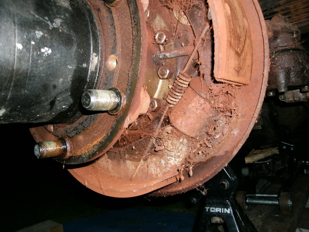

Eks mingi öhtu vaatan edasi, mis seal siis öieti ei toimi vöi vahetust/hoolet vajab, esialgu puhastan köik kenasti ää:

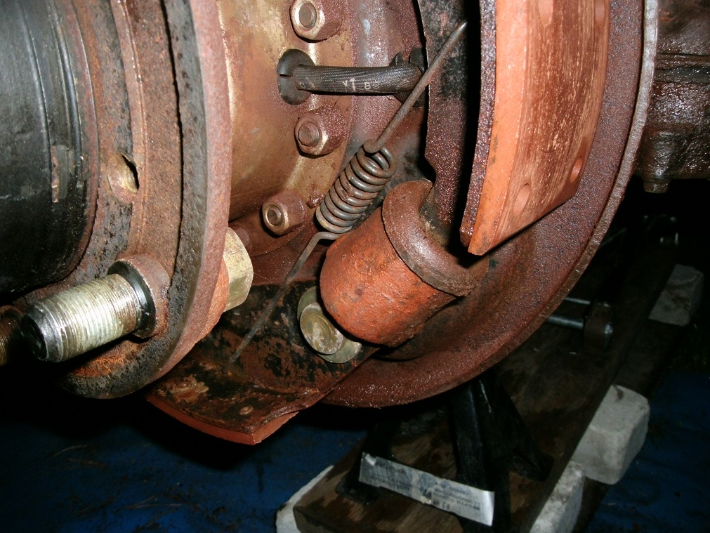

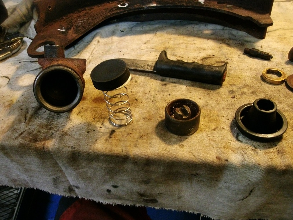

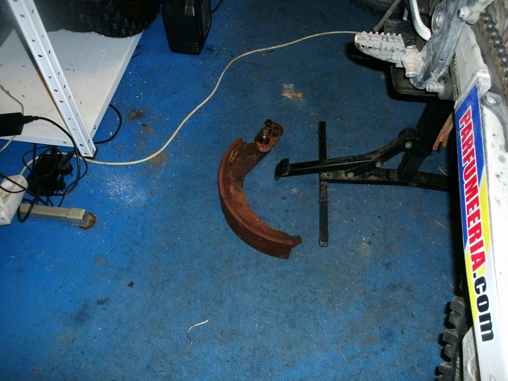

Klotse niisama kätte ei saanud, kinnituspoldid liiast raskelt pöörlesid ja mitte välja ei liikunud. Kuna kolve niikuitnii ka vaja küljest, vötsin klotsid koos kolbidega. ölitorud ise lahti ei keerand, 12mm vöti hakkas kante maha keerama, kuid kummagi kolvi taga on Banjo ühendus, sealt lahti sai ka keeratud kolvid ölitorudest:

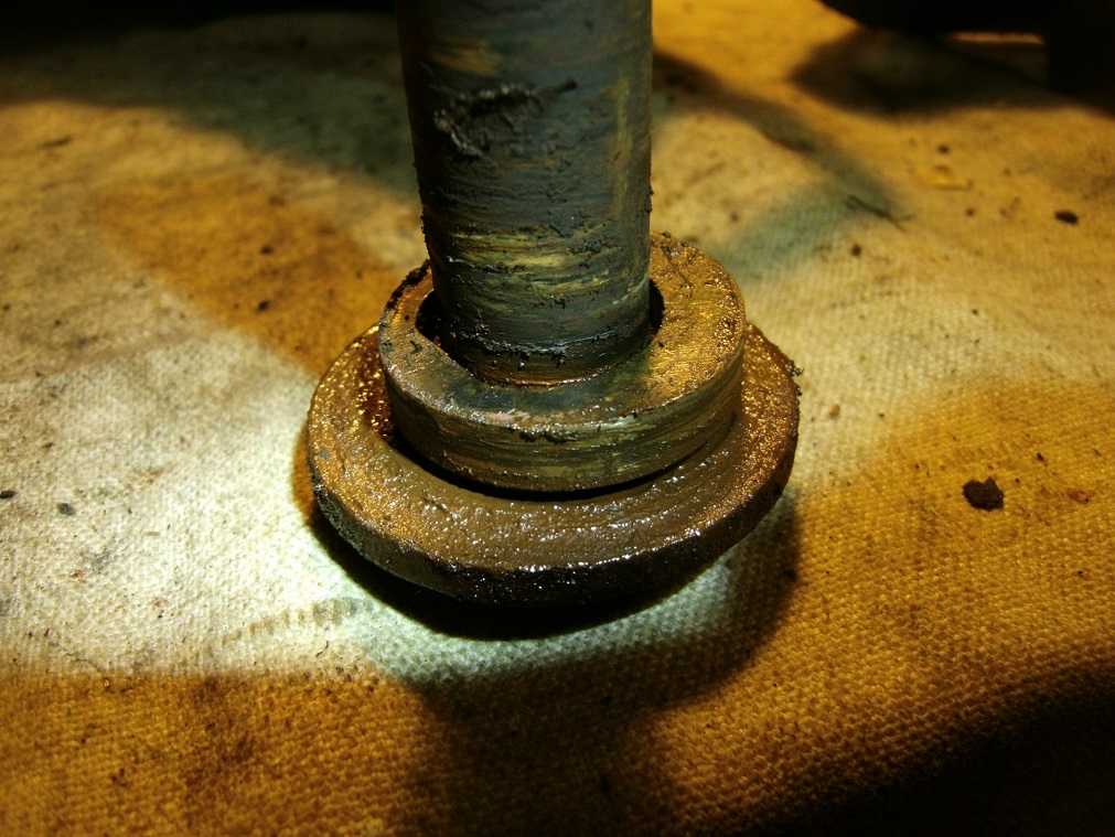

Laual siis hakkasin polti lahti meelitama (esimesel klotsil/kolvil). Vihjeks öeldi, et seal peaks ka ekstsentrik "peidus" olema. Leotasin ja pusisin, völlil originaalmääre ikka kivikuiv, aga lahti ma selle sain:
Arrogance diminishes wisdom !
Polt käes, oli ka ekstsentriku mehhanism selge. Kenasti poldi otsas näha ka reguleerimiseks, kuhupoole kaugemosa jääb:

Ülemise klotsi kolvil (kolb on ise alumiinium, klotsi puutepind teras) polnd äda kedagit, kergelt tuli välja. Kogu süsteem on aga tükilisi sodisid täis, justkui öli oleks tükki kuivand, muud liikuvad osad lihtsalt täiesti kuivand määrdega.
Puhastasin köik detailid, määrisin vastavate määretega ja kokku tagasi.

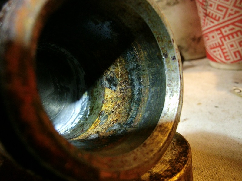

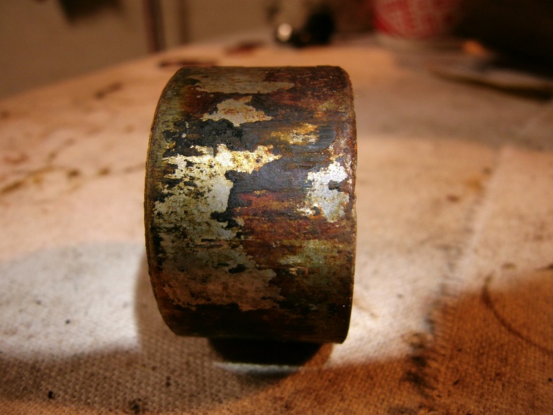

Alumise klotsi kolviga (ehk siis see kolb mis alumise klotsi küljes on ja ülemist klotsi tegelt liigutab Smile  ) nii lihtne polnud, see oli kinni. Tuli tavotipritsiga välja suruda:
Jätkan siis praeguseks detailide puhastustöödega ning velgede värvimisega.
kolvi ning silindri poleerin karukeelega (peenemakoeline, ei hakka siin pastaga mässima.

Proovisin siis neid ekstsentrikuid regullida. Köigepealt silindripoldi pronksekstsentrik: alumine täiesti välja - vastu örnalt käib. Ülemist keerasin kuniks höörus vastu päris raskelt trumlit ringi ajades.
Siis vajutas keegi pidureid peale ning hoidis, keerasin tagumised ekstsentrikud vastu ja nöksu tagasi, mölemad. Ratas enam ringi ei käi.
Panin ratta alla ja lootsin, et ehk söidan maha klotsil nuka poldiekstsentriku poolt. 3 km testsöit miskit ei muutnud, ikkagit pidur peal ja trummel soe.
Tuleb ratas maast lahti tösta ning neid ekstsentrikuid uuesti reguleerida.
Edit: keerasin tagumisi ekstsentrikuid niipalju just maha, et sain ratast käega ringi ajada, örnalt höörusid klotsid vasta.
