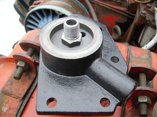

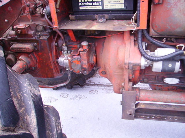

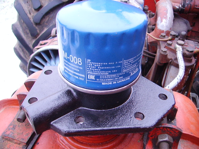

Plaan nüüd tsentrifuug pensionile saata ja õlifilter asemele panna. Valatud malmiga viisakas korpus on vähemalt Põlva Perikos saada.
Enne kui muterdatud, polditud saab. Kas selline kaasas olnud filter võiks olla usaldusväärne ja pärast ei pea papitükke hakkama taga otsima väntvõllikanalitest. Kirjade järgi Sigullile ja Sapikale ka sobib. Kogemust? Või peaks poest vaatama nimega analoogi, keere on vist 3/4 esialgse mõõtmisena.
Parem mõni suurema korpusega läänlane, nt mul oli kunagi vw jetta diisel, millele istus 08 filter külge, ainult väiksem oli ja vahetada tundus mõistlik tihedamalt ning sel ajal oli vene vs lääne filtri hinnavahe oluline tegur.
Harkovi 25 on rohkem ruumi kõrgema filtri panekuks.
Teine filtri komplekt läheb Vladimiri 25 ja seal väiksem vahe kütusepaagi ja mootori vahel. Seega peab ilmselt sama kõrgusega filter jääma. Asendust tuntud nimega analoogi osas tuleb otsida.

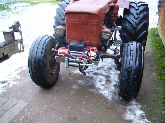

Põkatsile sai vints külge ära aretatud. Kaalusin ka Ksf Võsa pakutud astme laua või hüdropumba juurde pakutud varianti, et saaks mõlemale poole tõmmata.
Samas peaks vintsi asetama püsti ära mahutamiseks. Siis aga see häda, et lõdvem tross vajub ühte pooli külge ja see ei ole mitte hea. Miks, sellest pajatab lõpupoole.

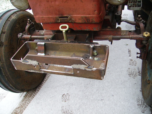

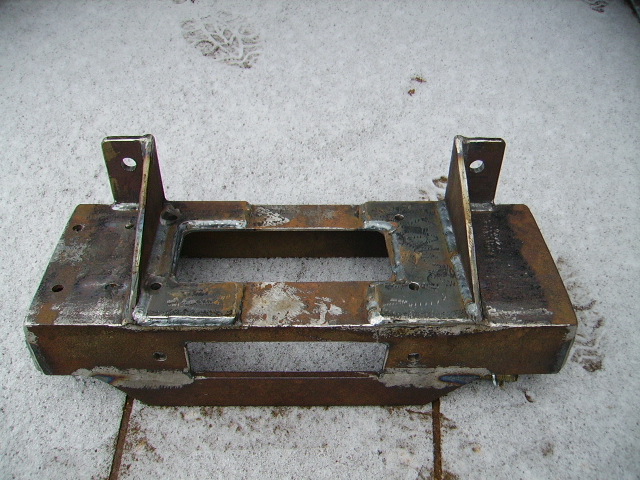

Seega leidis vints koha klassikaliselt väljakujunenud esinina küljes. Kuna poes müüdav vintsi kinnnitus plaat tundus õbluke.
https://www.autokaubad24.ee/et/tooted/ta...aazi-plaat
Siis tegin vähe paksemast rauast ise.

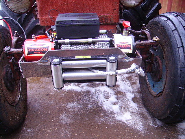

Vints küljes.

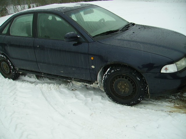

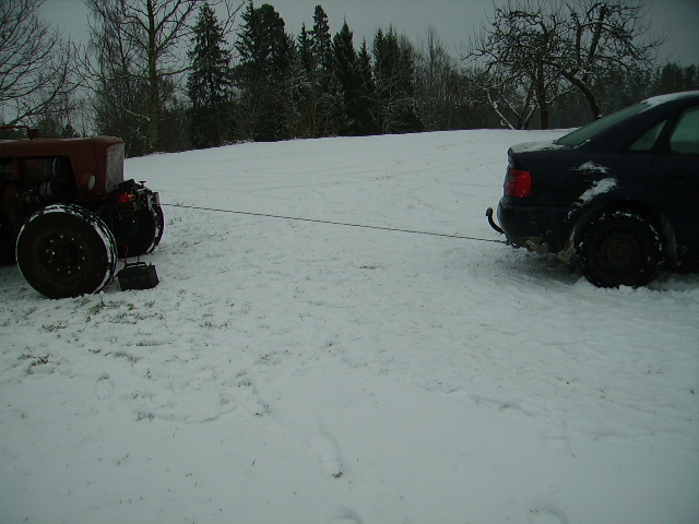

Väike tõmbeproov ka. Käik sisse ja käsipidur peale autole. Põka seisis paigal, auto alistus.
Vintsile voolu saamine oli ka omaette ülesanne. Kuna plaanis veel mõne masina peal vintsi vastavalt vajadusele kasutada, siis kibena lahti ühendamine peab olema mugav, võtmevaba. Varudest leidsin ühe jõupistiku, seegi ühe poole oma. Kuna muudele masinatele ka vaja, siis terve peotäis selliseid pistikuid oleks päris palju maksma läinud.
Odavam lahendus vaatas garaazis aga kogu aeg näkku ja itsitas vaikselt. Ja tegingi siis nende pistikute peale vintsi voolu toite.

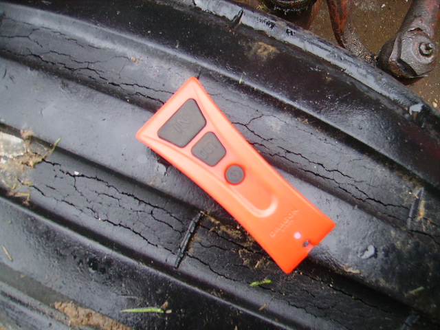

Vintsist endast ka. Jõudu on ja laasitud puu tõmbab metsas probleemideta ära. Peab ainult vaatama, et kännu taha palgi ots ei takerduks. Selle vastu on ülihea raadiopult. Kõnni aga palgi kõrval ja jälgi mängu. Kuskilt traka juurest huupi tõmmates on asi hoopis viletsam, seega suur pluss raadiopuldile.
Aga, hea kõrval on ka halb pea alati. Kui ise puu kõrval kõnnid, ei näe jälle vintsi trossi majandust poolil. Pool aga pisike ja tross peab suht täpselt jooksma. Kui tross peaks ühte äärde jooksma ainult, siis ilmselt vints õhtul ka.
Kui ka ilusti enam vähem poolile jookseb, siis vägisi kipub tross ikka juhtkarbi kallale ka.
Aga selle raha eest võib kokkuvõtteks siiski asjaga rahule jääda ja abi on tast palju. Kripeldama jäi, et tahapooole tõmbe võimekust praegu pole.
