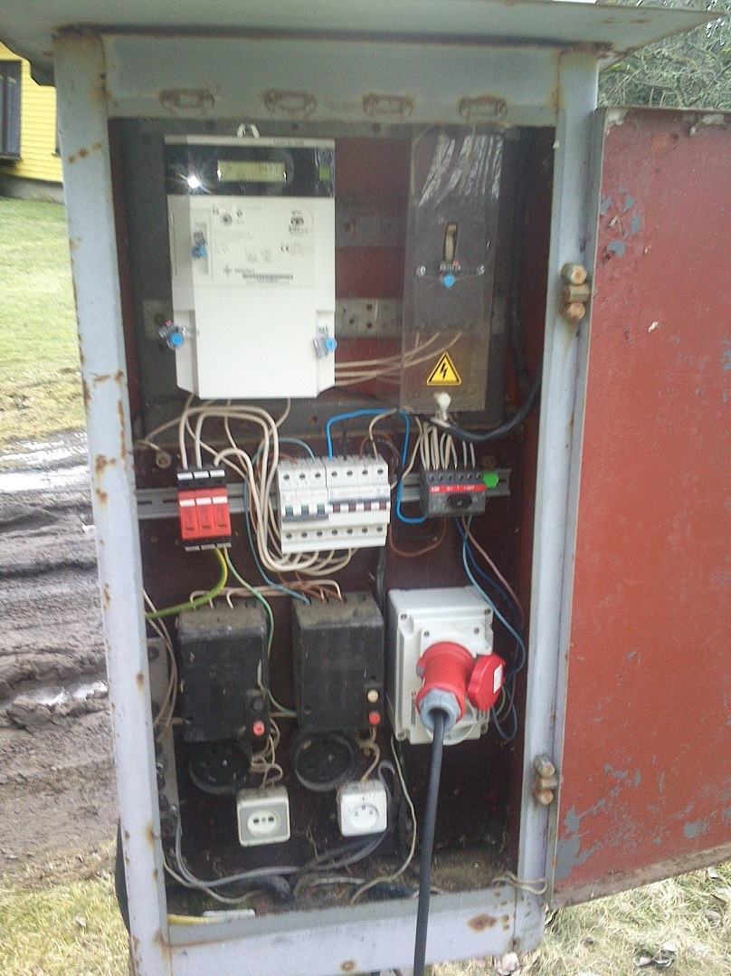

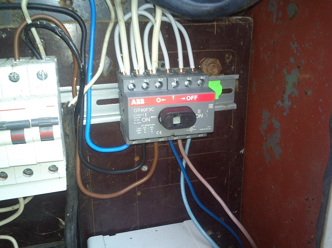

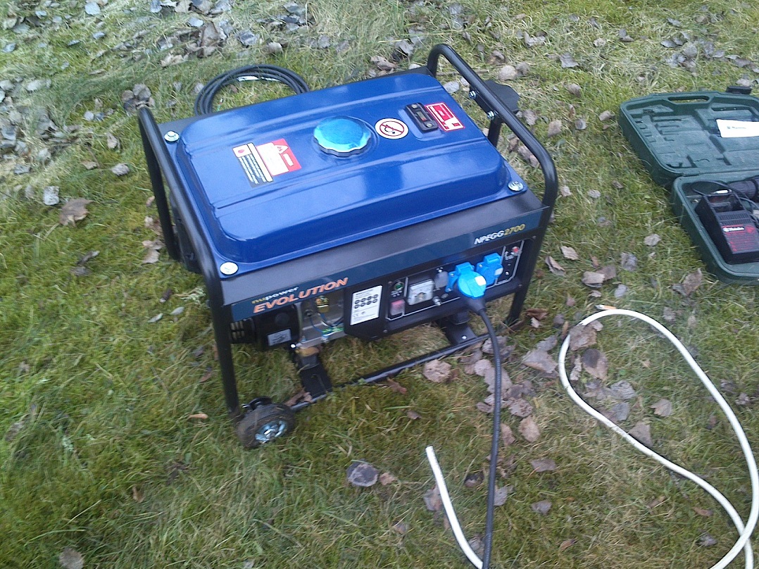

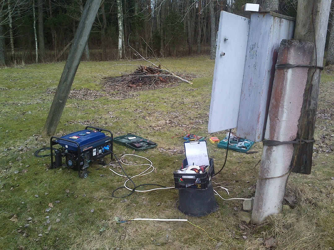

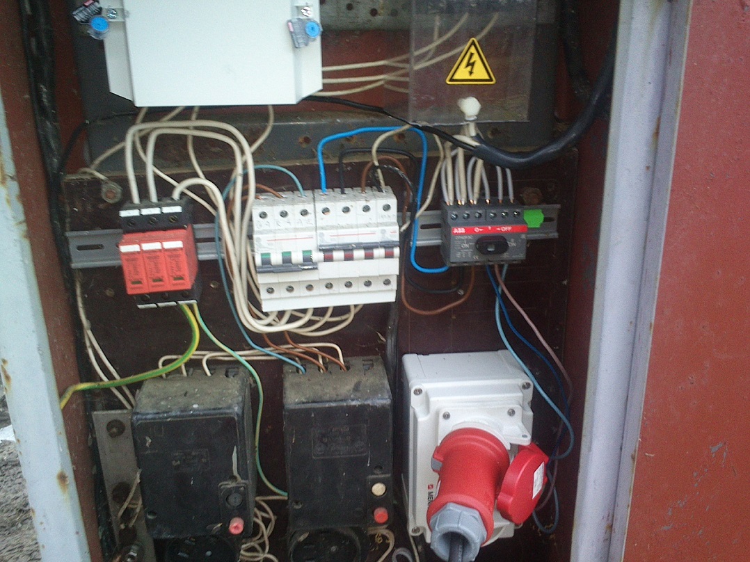

Lihtsalt infoks:
Kui maja ehitsin 14 aastat tagasi, oli ka kohe plaanis omale Avarii-Bensiini-Generaator panna, sest ikkagit on maal tihti veel voolud ära.
Elektrit on enneköike pörandakütte tsirkulatsioonipumpade tarvis, siis valgus, vesi, külmik, telekas, jne. Genekas on 3kW, seega elektriseadmed suured ja elektriboiler, elektrikatel tuleb ennem välja lülitada.
Et genekat peakilpi ühendada, oli kindel tingimus, et peab oleme ümberlülitus, kus vahepeal on ahel lahti ehk mitte kunagi ei saa koos sees olla vooluvörk ja minu generaator. Natukse selgitasin kohalikus elektripoes, mida soovin ehitada, ja loomulikult polnud seda kohapeal olemas, telliti.
Muud asjad peale ümberlülitust delo-tehniki, jagasin oma ühefaasilise geneka kolme faasi vahel ära ning märgistasin kaablid, et faas ja 0 tagurpidi ei läheks.
Nüüd kui voolud ära, saan rahulikult edasi elada.
Ning ühe öuevalgusti jätsin energiavörgu ahela taha, ehk kui vool tagasi siis hakkab see pölema märguandeks:
