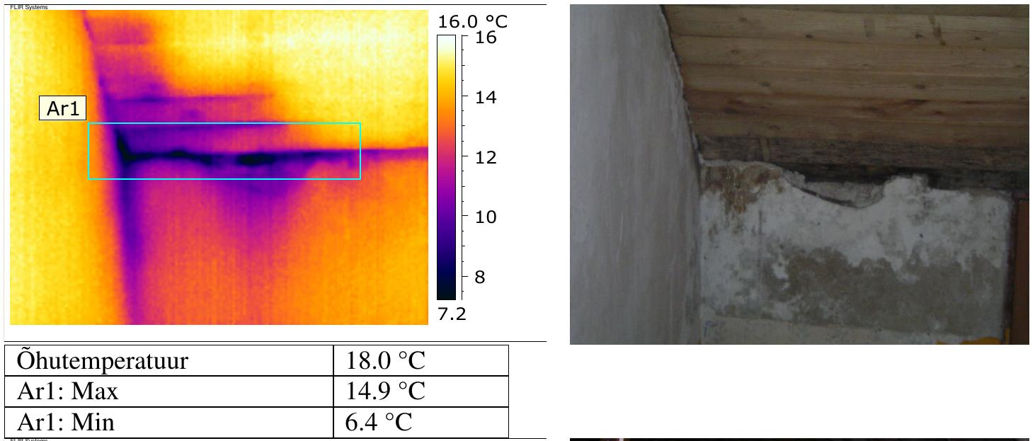

Toon pildiNÄITE energiaauditist, mis tehtud aastal 2006.
Ehk on abiks arusaamaks, milline näeb välja tõlget mittevajav pilt.

(29-01-2021, 10:32 AM)isandpauk Kirjutas:  Toon pildiNÄITE energiaauditist, mis tehtud aastal 2006.
Ja mida peaks selline pilt näitama??? Et lae nurk on jahedam. So what, kas sealt õhk välja pääseb? Mida se termopilt näitab ja annab, kui absoluutse enamuse ajast on mõlemal pool piiret plusskraadid. Jah, mingeid asisemaid soojalekkeid või siis halba ehituskvaliteeti saab sellega otsida väljastpoolt mõõtes sest IR on siiski mõeldud kuumemate punktide leidmiseks. See jahedama koha leidmine ei ole eesmärk ja maja puhul on ju tulemus ette teada Big Grin Ma käisin ka laevamootori kontrolli FLIRiga kodu üle ja mitte ühte üllatust ei olnud. Ma isegi ei viitsinud neid fotosid salvestada. Käisin üle ka elektrikilbi ja teada juhtmete jooksmise kohad, peidus harutoosid jms et KUUMEMAT anomaaliat leida - õnneks ka neid polnud! See et mul on toanurk põrandal jahedam tean ma niisama ka...
