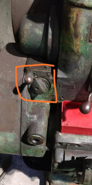

Ettenihkekasti reeverssiga saab tagurpidi keermeid lõigata? Kuulutuses oleval vist seda võimalust pole. Mul endal aastast 53 sama mudel ja toimetab. Keermetabelid printisin seinale, saab sealt spikerdada kyll.
Mis asi on tagurpidi keere?
Eee.. ilmselt on see vastand õigetpidi keermele.
(03-02-2021, 09:56 AM)M.R. Kirjutas:  Eee.. ilmselt on see vastand õigetpidi keermele.
See ehk "kurapidi vint".
Võtab siis raamatu lahti ja parandab - vasakkeere võis siis  LH vastandub RH-le. Ma muidugi kipun arvama, et filoloogid siiski said aru, aga hea tunne on ju ikkagi.
Aga pidasin silmas seda hooba.
Filoloogid arvavad jälle, et raamat tuleks enne mõtteavaldust lahti võtta...
