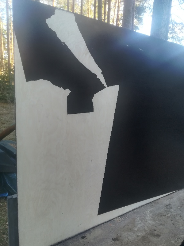

(05-04-2021, 15:37 PM)Alo74 Kirjutas:  II sordi veekindlal vineeril on tagumisel küljel osaliselt laminaat puudu. Plaan oli sellest teha kerghaagise põhi, kas on mingit moodust selle tahvli niiskuskindlaks saamiseks või tuleb lihtsalt uus ja parem tahvel hankida?
On sul midagi kaotada? Plaat ju olemas. Tõmbad niiskusetõkke peale ja värvid üle. Värvitud poole paned sinnapoole, kus vähem vett saab. Näiteks kui sul on kinnise kuudiga kerghaagis, siis pealepoole. Paar aastat ikka võiks kesta.
Olenevalt kasutusviisidest võiks üle lüüa pleki või linoleumiga. Sobiks ka terassi või laeva lakk/värv.
Kui aega on rohkem kui raha siis võin tasuta anda nõuka aegset PF lakki mis jääb väga hea kuid kuivab kaua.

(06-04-2021, 15:23 PM)tõnn Kirjutas:   Sobiks ka terassi või laeva lakk/värv.
Mitte ühegi laki või värviga EI SAA puitu veekindlaks. Vaiguga valamine võib originaalkattele sarnase tulemuse anda.
(06-04-2021, 16:31 PM)Marko Kirjutas:  Mitte ühegi laki või värviga EI SAA puitu veekindlaks. Vaiguga valamine võib originaalkattele sarnase tulemuse anda.
Ja kogu see mäkerdamine annab veekindluse kuni esimese kivi või rauatükini, mis kasti kukub ja kattesse augu lööb. Isiklik arvamus on see, et ei tasu üle mõelda. Tõmba see koht esmalt mingi puiduimmutusvahendiga üle ja seejärel värv peale ja 15 aastapärast anna siia teada, kas on vineer nende laikude kohalt pehmem kui mujalt. Reeglina hakkavad plaadid ikka mädanema kohtadest, mis on metalli vastas ja kus niiskus ei saa välja kuivada.
Veekindel vineer on samamoodi kindel vaid ühelt-kahelt poolt.
Kui sellest liivakast teha siiis suht kähku paistetab laiali.
See suht kähku on ikka nii kümmekond aastat. Oma esialgse kaubandusliku välimuse kaotab muidugi mõne aastaga, aga pudedaks muutumine võtab aega
Ehk kui mul oleks haagisepõhjavineer olemas, aga vigastatud laminaadiga, siis ma keeraks selle vigastatud koha ettepoole ja jätaks alla. Tõmbaks südame rahustuseks mõnda tumisemat värvi kihi või paar peale ja naudiks elu. Tiisel kaitseb veidi otse pealelendava kõntsa eest ja kui just igapäevaselt põhitrasse ei sae talvisel aal, peaks kestma küll.
Kindel viis vineerist vm. puidust lahti saada, on see ummuksisse jätta, ehk katta alt või pealt vettpidava materjaliga. Veekindel vineer on veekindel vaid pinnalt, (lõigatud) servadest sissepääsev  vesi lööb ikka liimist lahti. Tihenda servad n. katusemastiksiga ja jäta võimalus kuivamiseks. 2016 tehtud kastipõhi (7x2,5m ja 4 tuubi mastiksit) on täna samas seisus kui alguses.

Loeme vineeri teema lõppenuks.
Õppinud tislerina saan aru, et veekindel ta pole, aga kuna seda sellise nimega müüakse, siis nii ka nimetasin.
Katan või immutan kahjustatud kohad kodus leiduvate vahenditega ja katsun meeles pidada, et tulevikus tagasisidet anda kestvuse kohta. Kahjustatud külg jääb alumiseks, sest tahvli a-külg on libisemiskindel.
Olge teie targad ja õppige teiste vigadest, sel korral siis minu veast. N-ö veekindlat vineeri ostes ei saa ma siiani aru, kuidas saab lubatud olla tahvli b-küljel kuni 1/3 laminaadi puudumist...
(07-04-2021, 09:41 AM)Alo74 Kirjutas:  ...
Parandage mind, aga laminaadi eesmärk ei ole anda veekindlust, vaid eelkõige parandada esteetikat ja kulumiskindlust pinnal ning anda sellele teatud omadusi (näiteks parem haardumine vms). Veekindluse annab vineerile ikka sideaine ja kuuldavasti ka liimimisel kasutatav suurem surve ja kõrgem temperatuur.
Kas keegi TEAB, mille poolest veekindla vineeri tootmine erineb niiskuskindlast?
See ei ole nüüd teadmine, aga kaubastajate endi sõnul on "Veekindel vineer on fenool- ehk filmikihiga kaetud niiskuskindel kasevineer."
Ja niiskuskindel vineer saavutatakse "Vineeri muudab niiskuskindlaks veekindel liim spoonikihtide vahel."
Reaalsus on kindlasti hulka keerulisem.
