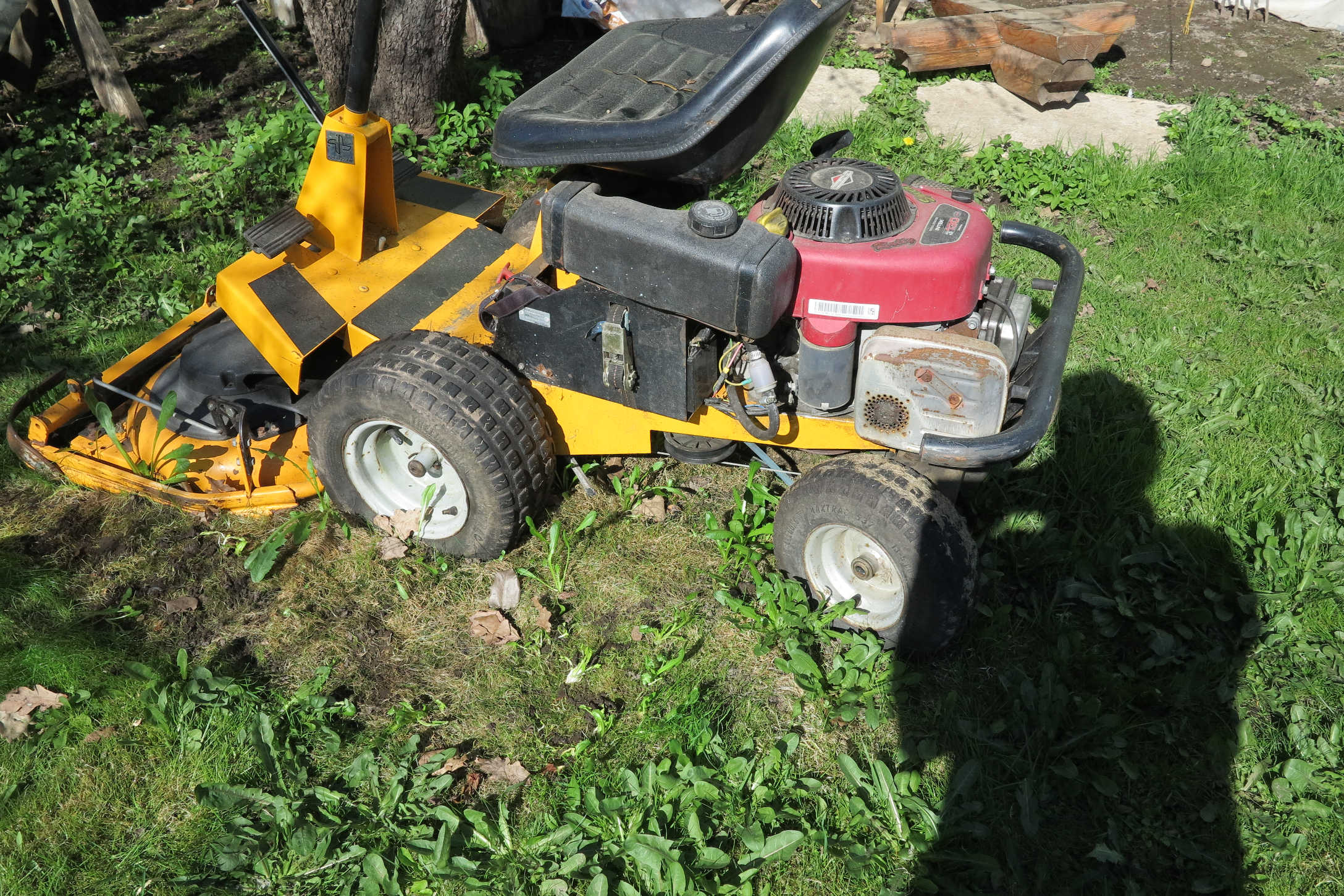

Selle viimase hinna eest saab juba uue ja võimsa traktori. Mul jõudis selline täna kohale ja sai proovitud ka muidugi. Eelmine oli 2003 aasta rauast cub cadet hüdroveo ja kahepütase mootoriga. Sellega võrreldes on uus korralik tank ikka. Suurem ja niiduorgan on mõeldud ka heina niitma. Oma suuruse kohta keerab ka väga hästi
[Pilt: 20210505_120501.jpg]
