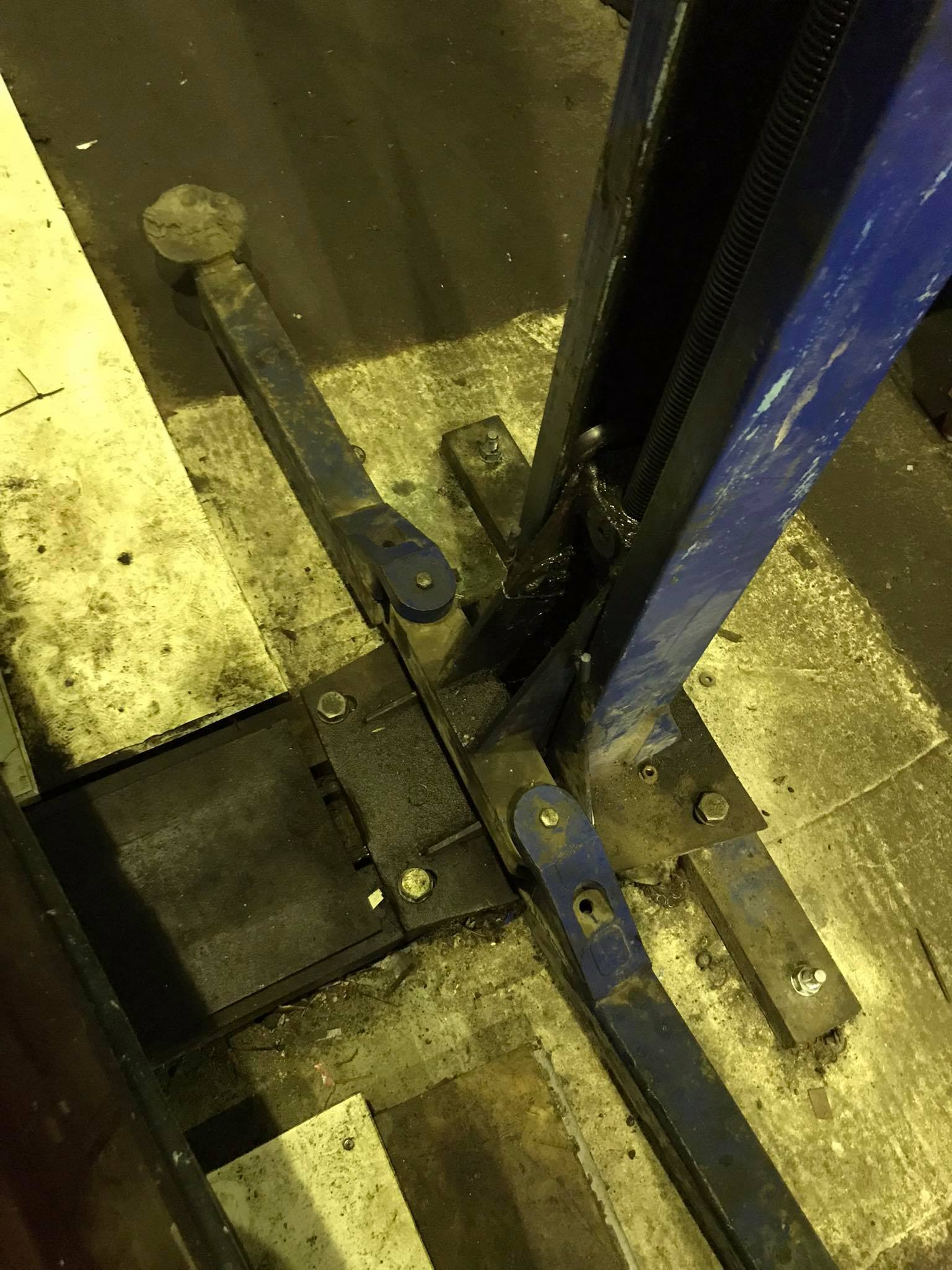

soov kaheposti tõstuk küüni paigaldada,hetkel muld/kruus pinnas.kui suur peaks olema vundament?See raam millega kupatus betoonile kinnitatakse on 3,15m ja teistpidi meeter+.Kas valada nüüd 3,5x3+m plaat?kui paks?Või valada kummalegi poole eraldi plokk?tõstejõudu on 3tonni ringis,aga üle 2 tonnist masinat kodus pole.
(12-05-2021, 14:15 PM)muska71 Kirjutas:  soov kaheposti tõstuk küüni paigaldada,hetkel muld/kruus pinnas.kui suur peaks olema vundament?See raam millega kupatus betoonile kinnitatakse on 3,15m ja teistpidi meeter+.Kas valada nüüd 3,5x3+m plaat?kui paks?Või valada kummalegi poole eraldi plokk?tõstejõudu on 3tonni ringis,aga üle 2 tonnist masinat kodus pole.
2posttõstuki paigaldamiseks minimaalne armeeritud betoonikihi paksus 15cm. Piltlikult kogu auto pikkuses ja laiuses. Praktikas kogemus, et muldpõrandale valesti valatud betoonile paigaldatud autotõstuk lihtsalt murdis betooni lahti, koos kaasnevate tagajärgedega. Kui täpsustaksid tõstuki marki siis ehk oskaksin täpsemad juhised anda.
(12-05-2021, 14:37 PM)krossipart Kirjutas:
PS! Raamiga 2posttõstuka saab olla kas Ravaglioli või mingi vene toode.

all on raam mis otstest ühelt poolt 2 jämedat polti ja teisel pool 2 jämedat polti läheb põrandasse kinni,ühtpidi ca 3,1m ja teistpidi ca 1m on poldiavade vahe millega põrandasse kinnitub.raami külge lähevad postid kinni,kumbki post 4 jämedat polti.marki muidugi ei tea,aga pilte võin teha.pildil näha ühe poole kinnitus põrandasse.
Värvi järgi on raske tõstukit tuvastada ,kuid mu eelnevad ohutuse põhimõtted jäävad samaks ja lisaks anti hüva nõu lisaks. Et, kui juba põranda valamiseks läheb siis ära unusta mugavat töötsooni.
Paar paarimeetrist "rööbast" poltide kohale ,betooni sisse .siis saab ainult kogu põranda kummuli keerata. Smile
Kütmata küünis peaks arvestama külmakergetega, mis võivad väga ettearvamatud olla. Kevadeks postid teine-teisele poole kaldu.
Ehk suts ülevõlli mõtlemine.Eelpool pakutud armeeritud  ,min.15 betongi.i .Mingi Eesti külm ei suuda seda lõhkuda .Kui just liigutada ,tõsta  ,siis mõned millid kogu kupatust.Ehk siis betong plokk (põrand) jääb ikka ühte tükki.Ja kui ei jää ,siis tehti ikka po russki ,tsemendi asemel liiv.
Eks betoonpõrand ole kõige õigem. Mugav liikuda, koristada ja kas või väikest mutrikestki leida selle maha kukkumisel. Aga ainult autosuurune betoonivalu nats jama, kui kõrval hakkab kruus, liiv. Mitte, et ta laseks postidel ära murduda, pigem kasutusmugavuse kohalt.
Pilti küll praegu pole, aga tuttaval ka autotõstuk vanas küünis. Tõstuk toetub ja kinnitub umbes tõstuki enda postide laiusele ja auto pikkusele 100*100 6mm metallraamile. See siis liiva sees ja põranda pinna lähedal, mitte ei ole sügavusse uputatud. Pole miskit külmakerget, kuna katuse all ju kuiv. Ruumi terve põrand tehtud miskise tänavakiviga.
Ega vist suurt vahet polegi, kas metallraam või betoonist ristkülikukujuline valu. Kumb lihtsamalt kätte tuleb.
Aga külmakerget saab vältida ju penoga kui on karta, et külm hakkab asju teisaldama. Kui vesi on kaugel ja maa on liiv/kruus siis pole vaja karta külma.
Kui aga on lähedal vesi mis maa läbi niisutab ja talvel ära külmub siis ilma penota ei saa.

ilmselt ongi mõistlik mingi 3,5x4-6m plaat valada,armeerida ilmselt min 12mm armatuuriga ja armatuur ilmselt paigaldada põhja?sellisele plaadile kui min 15 cm paks ei tee külmakerge enam midagi,ilmselgelt mõistlik ka nuiaga betoon läbi vibrada,kui teha siis juba korralikult.raami kinnitamiseks tikkpoldid kah juba mõistlik betooni valada,pärast tõstab raami paika mutrid pähe ja korras ei mingit puurimist.
pinnas kummaline,ca 20m ülespoole uputab kevadel kui lumi sulab,tegin drenaazi ja kraavi siis kraavis vesi kadus kuhugi enne kui sinnakanti jõudis ja pole mina seal kraavis vett näinud...
Mul üks tuttav tegi vanasse kolhoosi sauna töökoja. Lõi labidaga 40x40x75 augud põrandasse, betooni täis ja tõstuk püsti. Seisab juba 15a. Pole jalutama läinud.
