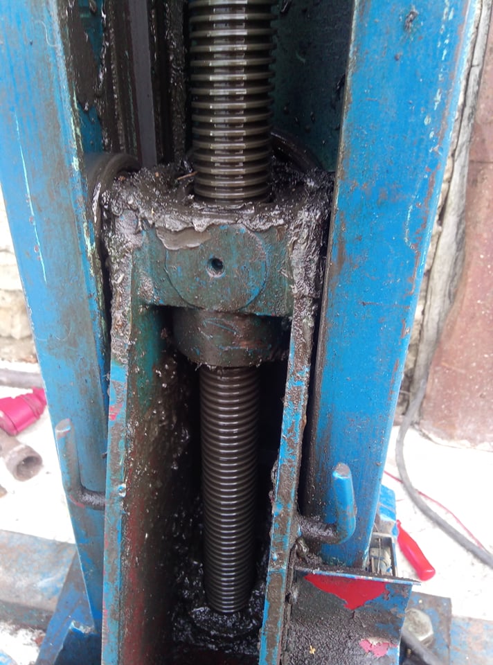

käisin mängisin veel pisut ja tester L1 ja L3 vahel ja seekord tuli enne hirm peale kui mootor seiskus ja lõpetasin ise tõstmise.suurem mass ühel pool tõstukit meeldib talle.nüüd kuna tõstis märkisin ka markeriga põrandale rataste asukoha ja küljekarbile kah triip kus tõstuki tala jookseb,nii saab järgmine kord masina õigesse kohta kohe.

(12-07-2021, 15:36 PM)Marko Kirjutas:  Ma prognoosisin meh. viga 61 postitust tagasi. Kas liugureid suudad uurida? Paarsada kilo ette-taha ei tee korras tõstukile mitte midagi.
1 külje laager välissaale oli katki ja vahetasin välja,teised on terved ja liiguvad kenasti ja isegi väike nii ca 5 mm lõtk renni sees kus jooksevad.siiani üritasin bussi võimalikult täpselt keskele rihtida,aga viga nagu näha.meeter ratta maast lahti on mulle täitsa piisav,kõrgemale nagunii ei tõsta.
Tsitaat:1 külje laager välissaale oli katki ja vahetasin välja,teised on terved ja liiguvad kenasti ja isegi väike nii ca 5 mm lõtk renni sees kus jooksevad.
Keegi on priiskavalt määret raisanud ja ilmselt vajalikud kohad määrimata. Märkisin pildil kohad, kus määret ei TOHI olla. Määritakse seda laagrit, mis paistab. Miks? Sest väikese takistuse korral ei pöörle laager vaid libiseb mööda relssi. Nii neid asju rikutakse, ise arvates, et tegi head.
Muuseas, sama kehtib ka garaaži tõsteuste rullikute kohta ja üldse taoliste konstruktsioonide kohta. Garaažiustel, kui raskelt käib rulliku määrimatuse tõttu, pannakse relsi peale määret, sest rullik on kinni. Tulemuseks ühe külje pealt kulunud rullik, mis enam relsis ei püsi.

seda kõike eelmine omanik teinud,teisel postil oli laager kutu ja kakkusin täitsa lahti ja uurisin ka mis kõhus ja kõikjal oli määret ohtralt.kõikse tähtsama koha minu silmis on keermelatt ja keermepuksid ja loomulikult ka laagrikuulid.
