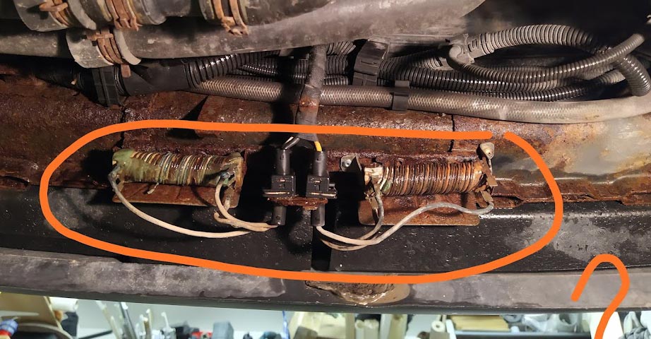

Tarkade klubi oskab kindlasti vastata, et mis kummalised "poolid" asetsevad 2000a. VW Caravelle esipamri all. Päris jämedad kaablid lähevad nende külge ja ilmselt mingil hetkel lähevad need ka päris kuumaks, sest kunagi on üks neist vastu plastkut kukkunud ja selle ära sulatanud.
Hetkel pakun huupi, et jahutusventilaatorite erineva kiiruse takistid.
Tundub mingi "omalooming". Aja näpuga rida.
Äkki mingi ufo (või radari) peletaja
Pähkliajude hirm

(11-08-2021, 23:35 PM)highway2hell Kirjutas:  Hetkel pakun huupi, et jahutusventilaatorite erineva kiiruse takistid.
Täitsa õigesti pakutud.
https://www.t4-wiki.de/wiki/Vorwiderstand
