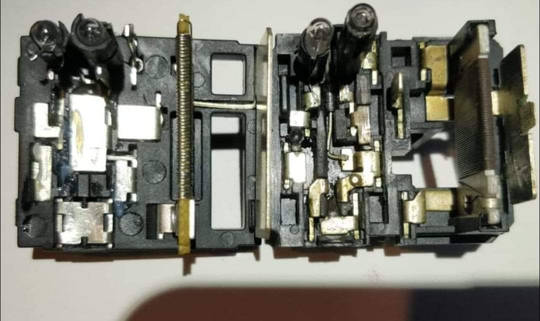

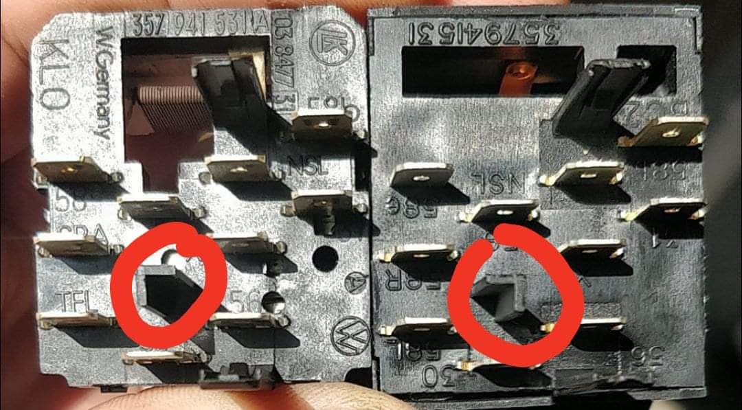

Pole küll otseselt küsimusega seotud, aga täiesti jaburaid varuosaprobleeme võib ette tulla. Näiteks olen praegu hädas "ülimasslevinud" 1995a volkari bussi tulelülelüliti leidmisega, mida lihtsalt pole olemas! Mingi A täht on koodi lõpus, ilmselt automaatuledega variant. On saada küll tavalisi, aga mu omale ei lähe need pistikussegi.
Forsist sain vastuse: "Teie soovitud varuosa tootmine on lõpetatud 1.12.2014 ilma asenduseta.
Kuskilt tellida seda enam ei saa ja b osa ei toodeta."
kui tähistused klapivad,siis lõika see fiksaator maha.
Kui muud näitajad paigas murra see naga ära ja peaks ju toimima.
Juba proovitud, lööb tuled "sassi". Ikka täitsa teine süsteem on.
Lülititel on all numbrid ja kirjad, juba pildilt näha et mingid numbrid ja tähed ei kattu. Kui muud üle ei jää prooviks pistikus ringi tõsta.
Või juhtmed katki lõigata ja ümber ühendada.

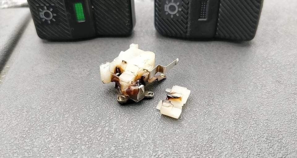

Mis sümptomid selle A-ga lõppeva lülitiga tekkisid?
Kõige tavalisemaid, kehva kontakti tõttu tekkinud temperatuuri tõusu tagajärgi fotodelt nagu silma ei hakka...
Lähitulede automaatlülitus päevatuledena oli Skandinaavia (ja vist ka Soome) turule müüdud 90ndate VW-del.
Nö kelk sulas lülitis ära.
Auto ise Taanist. Koodi 357941531A annab ainult mõned Norra ja Rootsi vasted.

(26-08-2021, 11:25 AM)pppp Kirjutas:  Mis sümptomid selle A-ga lõppeva lülitiga tekkisid?
Vastutulevad autod hakkasid tulesid vilgutama  Big Grin
357941531A
switch for lighting with; rheostat for panel lighting; for models with; day driving headlights; "S..","N..",; "FIN"
https://www.amcarparts.co.uk/transporter...ber-94304/
357941531
