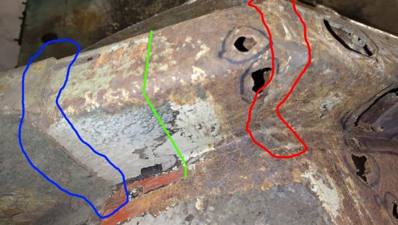

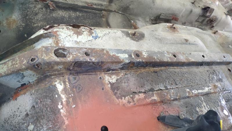

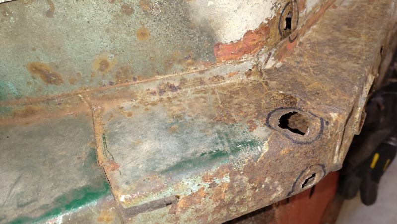

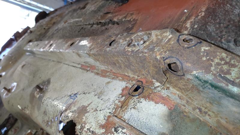

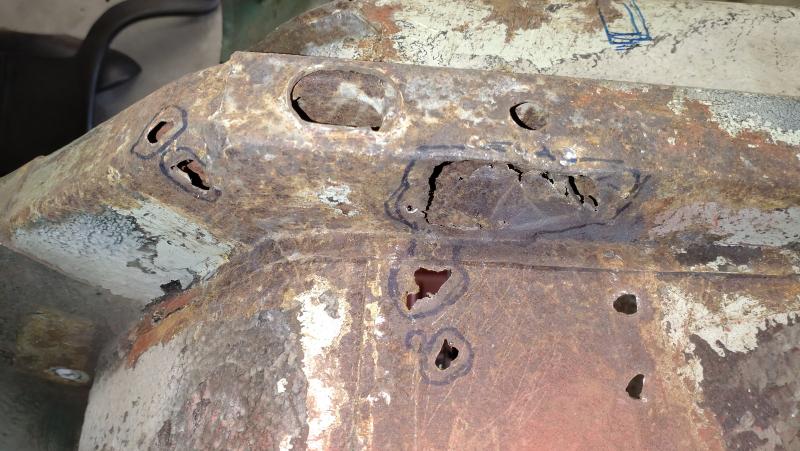

Natuke põhja keevitusi olen edasi teinud, aga ühe järgmise kohapeal oleksin tänulik asjalike soovituste eest. Täpset detaili nime ei oskagi ütelda, aga rooste augud on see esimese lonzeroni alumises otsas ja sealt edasi põhja alla minevas tükis. Aga eks pildid räägivad juba täpsemalt... Küsimus on, et kust kohast lõigata/keevitada, et hea saaks? Kokkuvõttes kogu see lonzeroni konstrui on kokku keevitatud kolmest tükist. Lonzeroni mootori ruumis olev põhiosa on korras ja seda ei puutu. Selle küljes olev järgmine lühike jupp on ühest otsast rooste aukudega ning kolmas, põhja alla suunduv osa, on eest otsast auguline.
Esimene küsimus on, et kas üritada järgmisel pildil sinisega näidatud kohast alates kõik välja vahetada, või õigem rohelise joone pealt lõigata ja edasi uus osa teha? Seal sinise kohapeal see tükk jookseb lonzeroni sisse ning ma pole kindel kas/kuidas mul õnnestuks praegune tükk sealt käitte saada, et ta kogu täiega ära vahetada. Rohelise kohapealt on teostuse mõttes lihtne (ja saaks vajadusel sisse mingid lisa tugevdused keevitada).

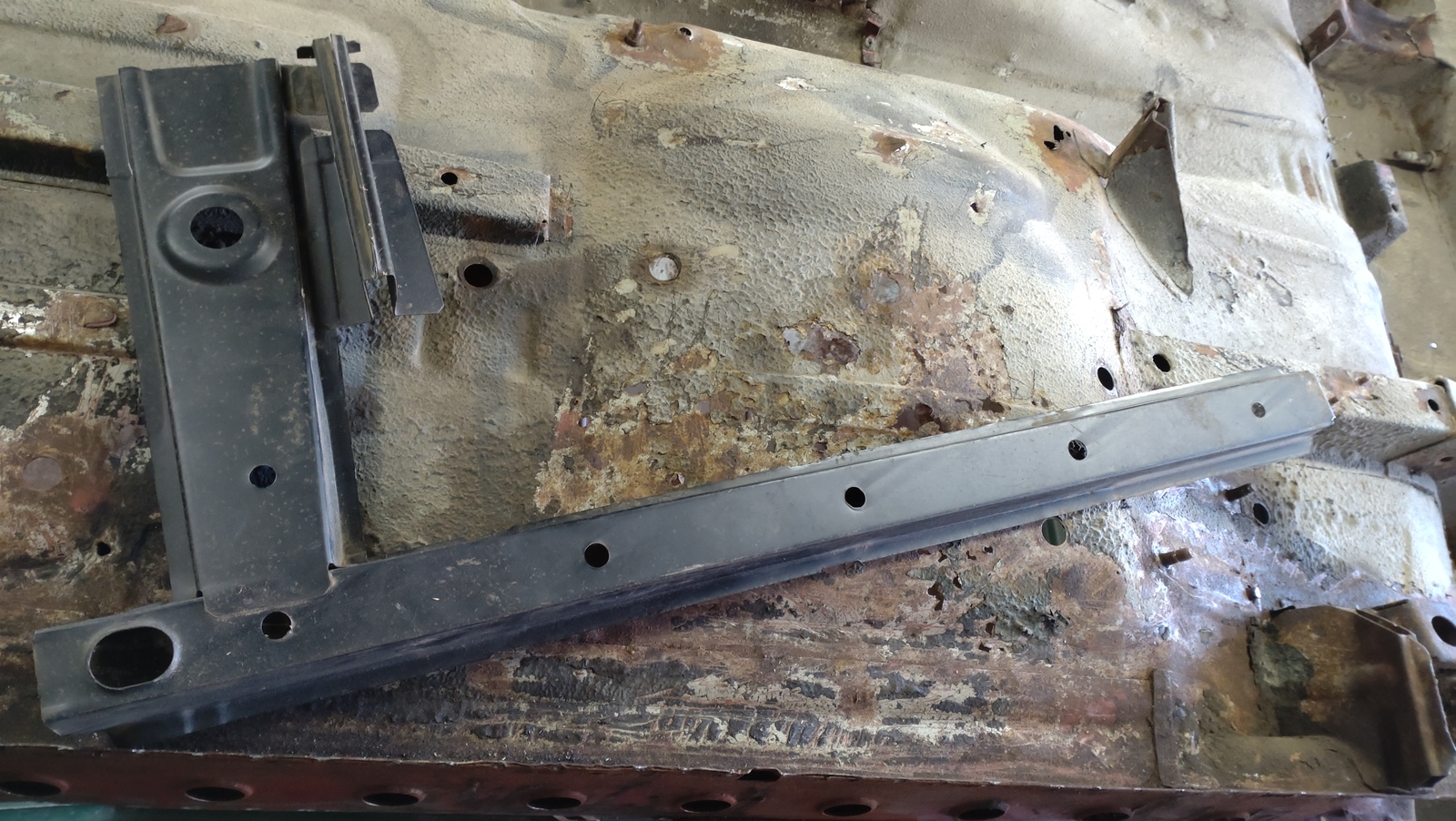

Teine küsimus on, et kas see põhja alla minev osa ikkagi vahetada välja kogu pikkuses või ainult see auguline esiots välja vahetada? Praegu plaaniks pigem ikkagi kogu pikkuses selle vana kätte saada ja uuega asendada, aga eks ta omajagu suur töö on. Muidu selline tükk on mul olemas asenduseks (küll vale poole oma, aga mis teha):

Lapitekk on jäme jama kui suured tükid olemas.

Selle kere alla mineva osa puhul siis selge jah, et soovitus kogu pikkuses välja vahetada nii nagu plaanis oli. Lonzeroni poolse otsaga on see küsimus, et kas õnnestub see välja vahetada, aga vb õnnestub. Järgmine samm ikkagi on muretseda uus lonzeron ja siis juba selle pealt ehk näha kuidas ta seestpoolt kokku on keevitatud ja ehk saab kogu selle kesmise osa (minu pildil sinise ja punase joone vahel) kogu täiega välja vahetada.
