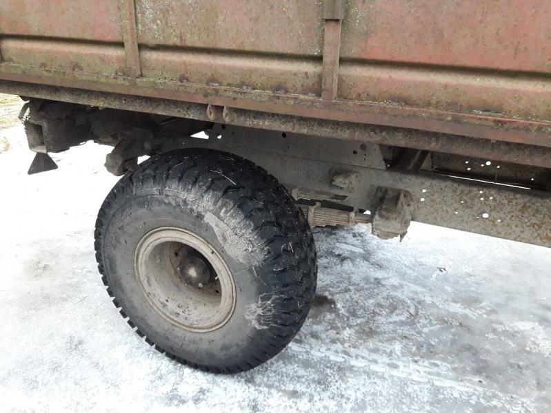

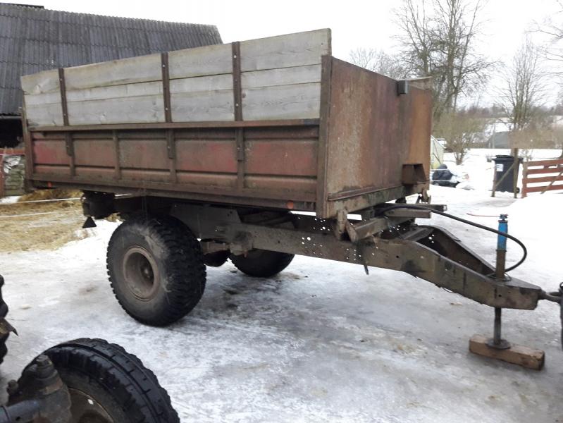

Uuel aastal uue hooga. Metsast puude vedu. Oma haagisel läks rehv lõhki, siis tuttav laenas enda haagist puude veoks.
