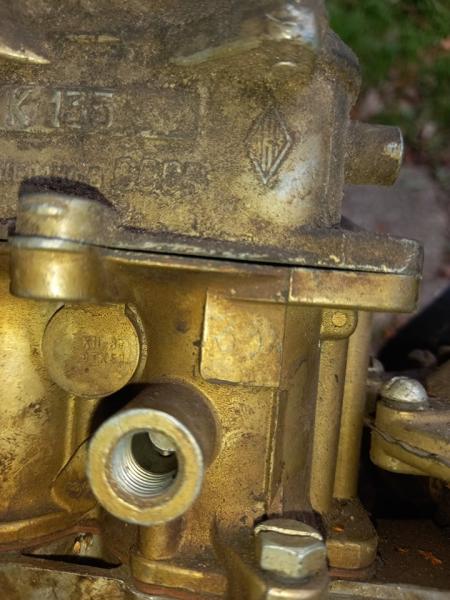

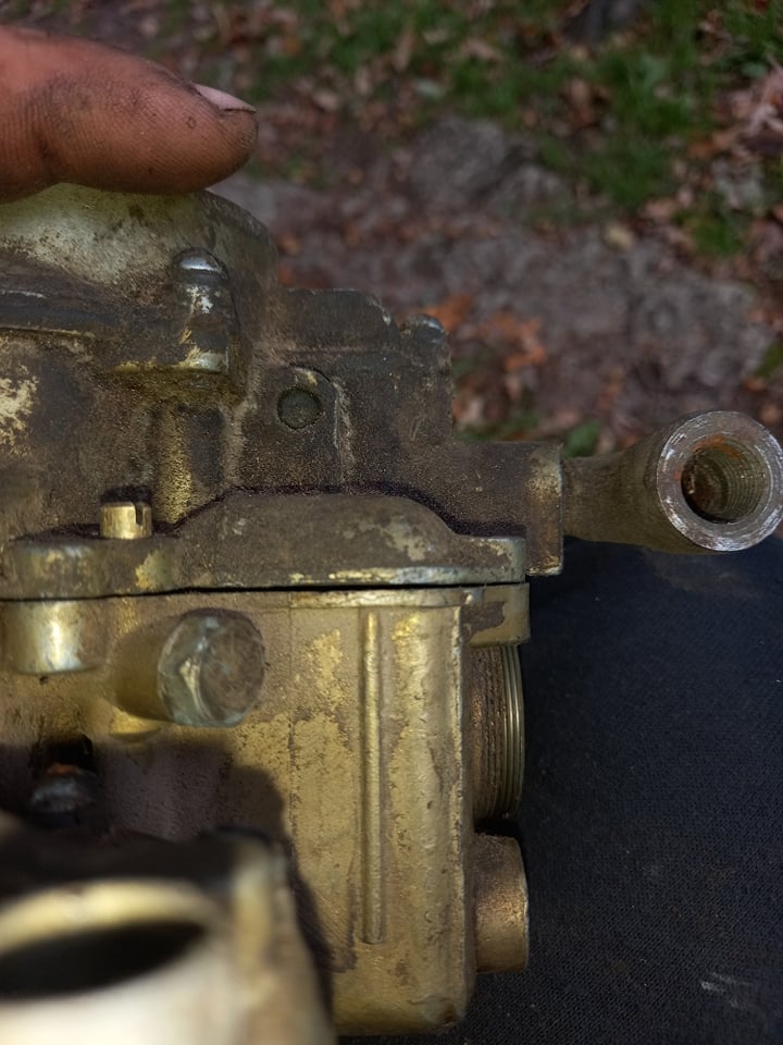

Mis silikooni kasutasid karpas? Kunagi oli sarnane probleem, mis sai lahenduse Hylomar -iga. Silikoonid üldiselt ei ole bensu kindlad.

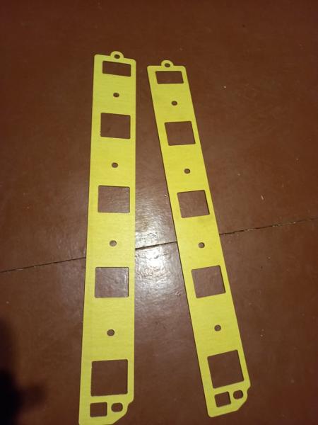

Küsimus teema algatajale,kui paksust pappist need tihendid on ja kas need on omavalmistatud või kuskil ka letikaup?
