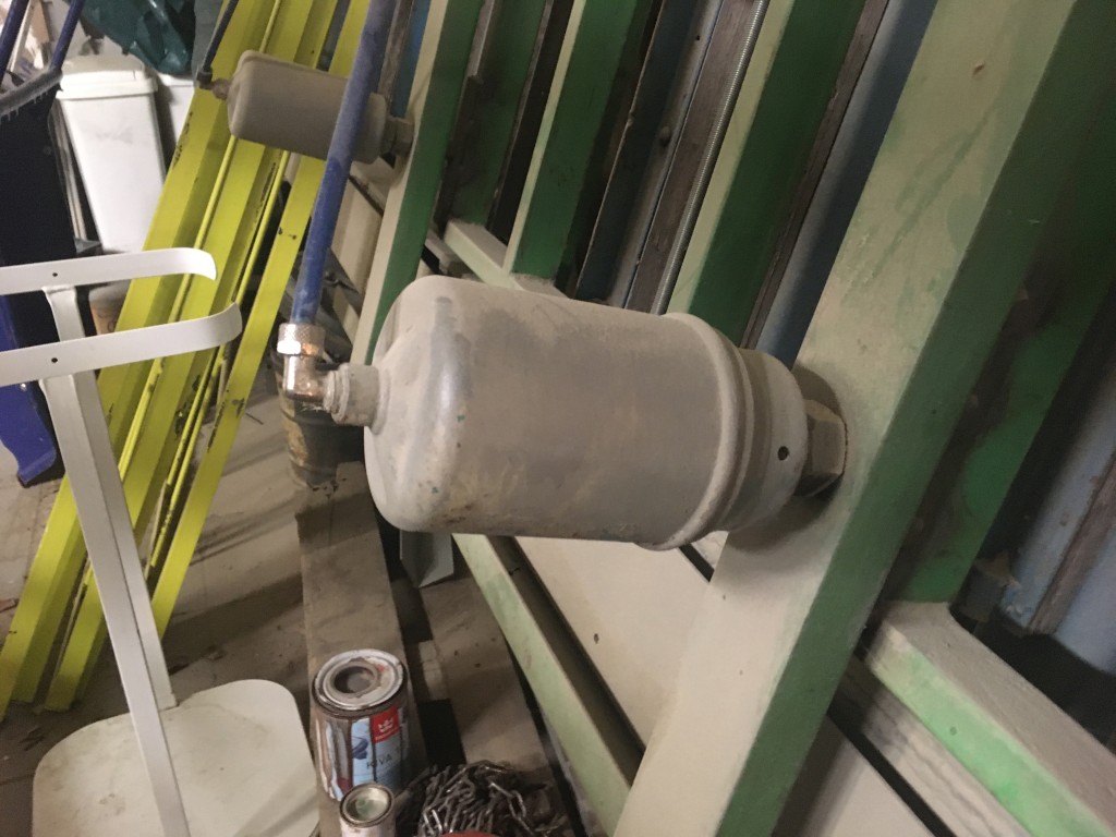

Mis on sellise suruõhu vigur nimetus ja kas see on kusagil letikaup? Asub liimkilbi pressi küljes, kus avaldab surve või siis enam ei avalda väga.
(11-02-2022, 17:46 PM)speedsta Kirjutas:  Mis on sellise suruõhu vigur nimetus ja kas see on kusagil letikaup? Asub liimkilbi pressi küljes, kus avaldab surve või siis enam ei avalda väga.
Tööl sarnased. Neid saab lahti võtta ja puhastada, enne kui uut hakkad hankima. Stokker vähemalt kuskilt uue võlus ka välja. Mis nime all müüakse ei tea. Äkki pneumosilinder või pneumosuruti.
Annan teile väikese vihje poisid... Õhupealt töötavad haagisepidurid kasutavad samasuguseid suruõhk silindreid kui mujalt ei saa või hind liiga krõbe saab veoautopoest asenduse ja rõhuga saab vajaliku jõu paika timmida...
Üks näide- https://www.pmkaubamaja.ee/et/pollumajan...5-1-7.html
Kuid ega seal on ainuke kuluosa membraan, kui see läbi ei lase, siis tasuks puhastada ja määrida liugpindasid mõne teflonmäärdega mis ei kogu tolmu
