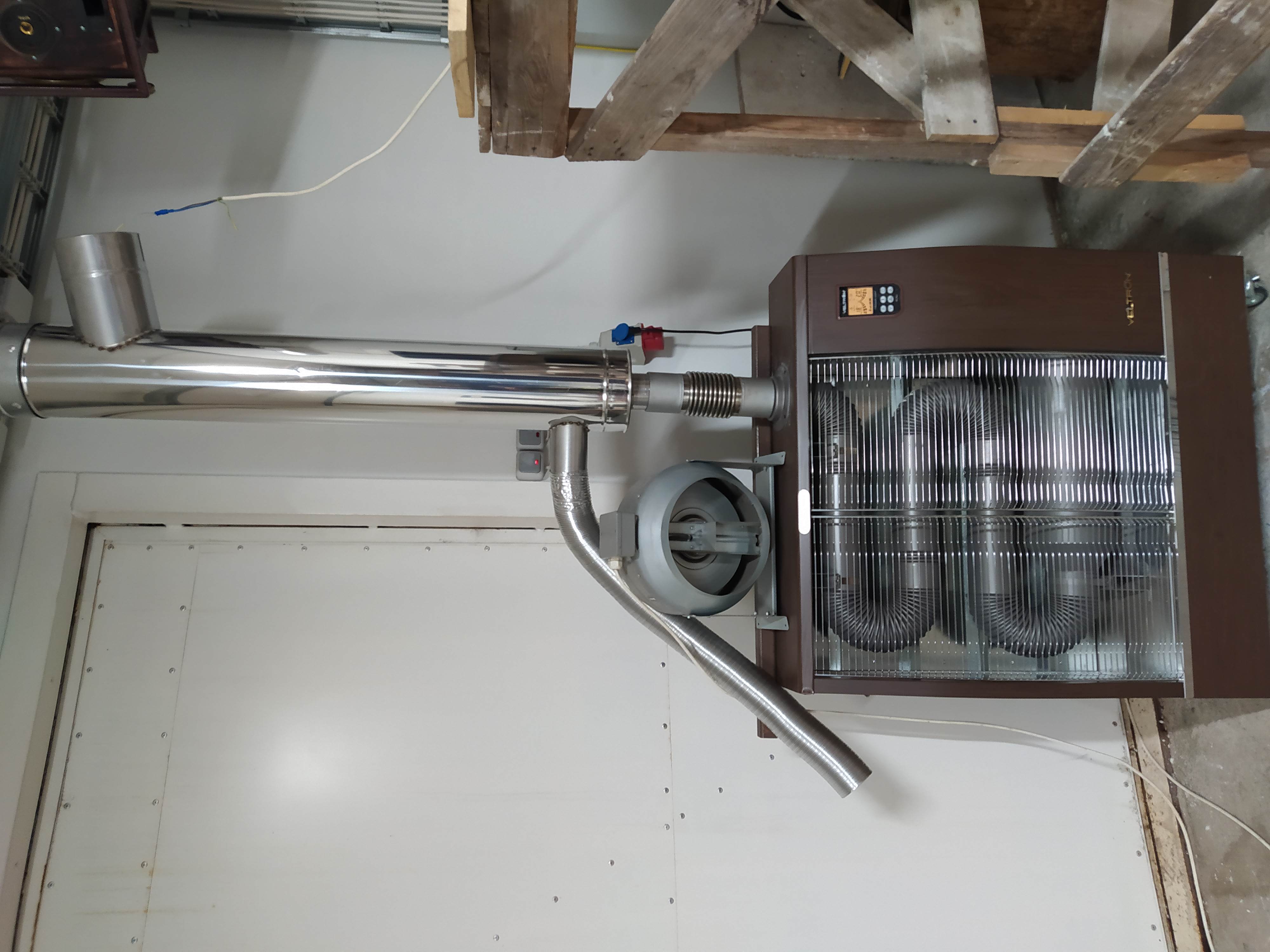

Minu ahi töötas mitu nädalat ilma korstnata. Kuniks materjal leiti, kuniks toru treiti ..
Surmava vingugaasi nullib ära tohutu katalüsaator, aga sellegi poolest pidin tuba liigagi tihti tuulutama. Tuulutamine omakorda jahutab ruumi ja ilma korstnata selle ahju kasutamine on tegelikult meeletu kütuse raiskamine. Samuti pole see põlemise protsess päris lõhnavaba. Nii et ilma toruta justkui võib, aga no pole see, mis toruga. Tülikas ja kallis.
(08-02-2022, 12:32 PM)Janka Kirjutas:  Minu ahi töötas mitu nädalat ilma korstnata. Kuniks materjal leiti, kuniks toru treiti ..
...  ilma toruta justkui võib, aga no pole see, mis toruga. Tülikas ja kallis.
Ehk kui tahta kogu soojus tuppa saada tervise hinnaga, siis ei tasu nii kallist wirblit soetada, vaid võtta juba odav põleti.
Kiidan Janka pildil olevat lahendust: korstna ümber olev soojusvaheti võiks päris kenasti ka õhu ringluses osaleda täiesti tasuta. On alumisest/ülemisest torust sooja õhu liikumist tunda ka?

Tsitaat:Kiidan Janka pildil olevat lahendust: korstna ümber olev soojusvaheti võiks päris kenasti ka õhu ringluses osaleda täiesti tasuta. On alumisest/ülemisest torust sooja õhu liikumist tunda ka?
Pildilt näha, et ülemisse sisseviiku siseneb kaabel.
Paigaldasin sinna ventilaatori, mis tänaseks on saanud termostaadi kaudu juhitavaks. Käivitub, kui toru sisetemperatuur saavutab +30°C.
Soojusvahetisisene nominaal on töötava ventilaatoriga umbes +55°C ehk siis töösooja ahju puhul väljub alt sama soe õhk.
Kui ennemalt läks ruumis ringlev õhk sagedaste tuulutamiste tõttu nii kurjalt niiskeks, et mõnda kohta tekkis lausa kondents, siis nüüd kuivatas seesama läbipuhe umbes nädalaga kõik kenasti ära.
Ahi töötab ainult päevasel ajal, kui ise garaažis viibin.
