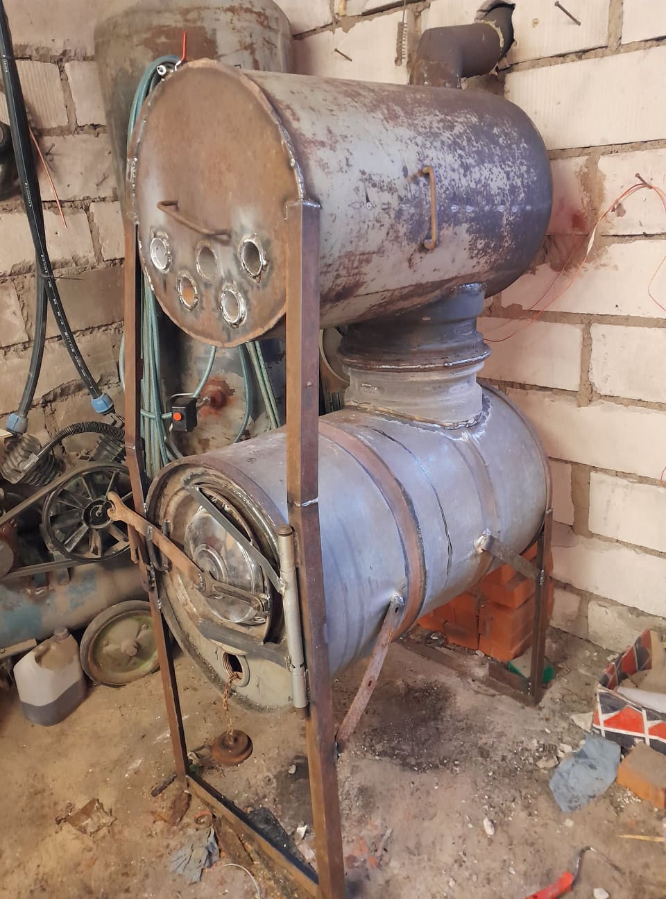

Vanad veljed on hää mõte! Veljed paned veel plekktünni sisse (neid ju pisemaid ka) ja valad vahe betooni täis ning ongi jõhker soojussalvesti olemas. Ilmarise elik siis "Pioneeri" ukseava on 16X23 cm, sügavus pudelite/šamotiga max.35 ja sellega on ära köetud kõik. 16-tollise Opeli plekkvelje sisemõõt on selline ~35 cm, need vedelesid maja taga
Sinna keevitad ette 20X20 õhupiludega ukse ja ongi olemas. 4 velge ja ahi missugune, topi sisse 70 cm pikki kaikaid. Ega see hõõguva plekkesta kiirgus mingi õnnistus pole. 200-liitrine tavavaat peaks olema 56cm läbimõõtu, too väiksem 60-liitrine võiks aga täpselt väiksema velje ümber sobida.
Kiire projekt soojusmahutavusega õhkkütte "Buršuika" jaoks, veljed ja vaadid. Õhkkütte torud on keevitatud velgede külge ja saavad otsest kiiret soojusjuhtivusega kuuma otse veljemetallist lisaks betoonile. Alumine toru võiks olla õhu regulliks ja ülemine otsast avatava tuhaluugiga lõõr. 4-velje koldega 2-3 vahelt vahelt tuleks tõmbelõõr, seal all on ka tule kuumapunkt. Alumine õhutoru on ka tuharuumiks. Betooni sees saab toruks kasutada venditorude jääke. Kui, siis väline lõõritoru peaks olema õige.
Ehitamisel näen ühte probleemi - vajalik oleks plasmalõikur. Teoorias, asi on vaid fantaasia taga, saab ka mingi torujupiga veekeedu/munapraadimise plaadi tekitada. Kõige väiksemad on 20 cm keeduplaadid aga DIY-vend leiab ju rauahunnikust ka miskise sendise paksusega tüki rauda
Ma ei viitsi täpset mahtu arvutada aga u. 15% jääb betoonile elik u.30 liitrit või 70kg.
