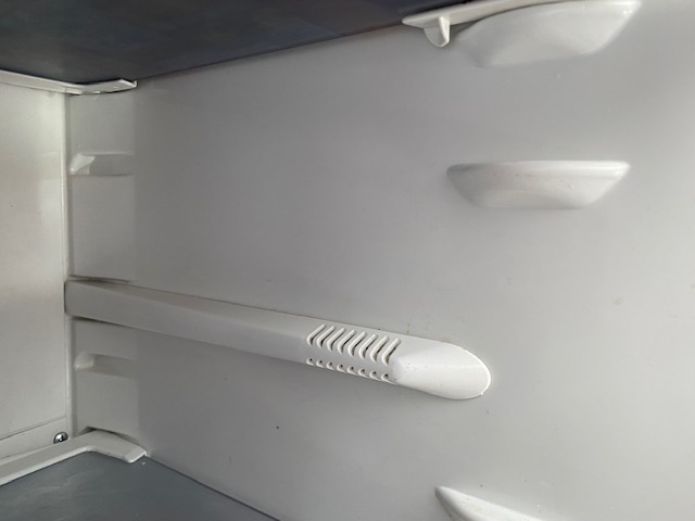

kuidas käiks lahti selline anduri kate? Erinevates suundades sikutamine ja kangutamine tulemusi ei andnud. Ilmselt see on andurile kuidagi peale lükatud aga kus võiks olla stopper/nagad - kas on keegi lahti võtnud?
Sain kätte uue kapisisese anduri ning soov oleks olemasolevate (ka aurusti küljes oleva) väärtused üle kontrollida.
