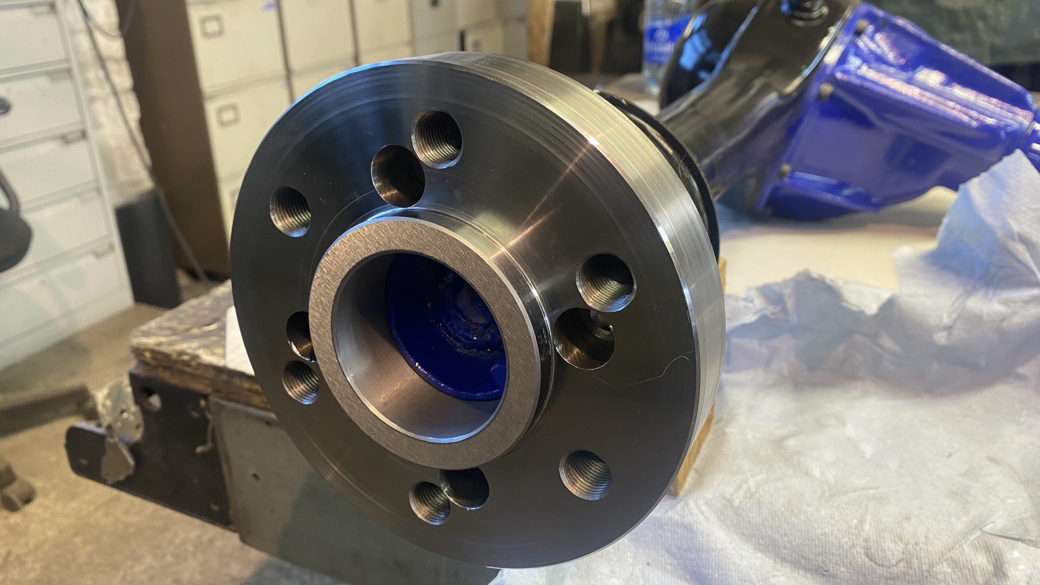

Panen paar pilti ka illustreerimaks kuhu jöudnud olen.
[Pilt: AM-JKLXojq9K_Vz6j6lx6gTUd_O5N2fLxYpMoKf7...authuser=1]
[Pilt: AM-JKLWznGw1wsNncYJEwqJoRREqTEls5F0xLgMP...authuser=1]

Pilte ei ole näha.
Loodan, et nüüd on näha.
