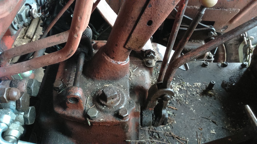

Tere.Otsin teemat,kuid ei leia.
Mul T16.Kas selle käiguvgahetus on sama mis 25 el.Nimelt paned tagumise ja enam välja ei tule,Nii,et jääb sisse 2 käiku korraga.
Vahetasin käigukangi,keevitasin seda munakat lauemaks,kuid ikka sama jama.
Võtad kaane maha siis saan käigu välja.
Kus on kulumine ehk keegi oskab juhatada.
Saan aru,et tehnika vana,kuid.See viga oli juba kui ostsin .
Rakvere poest küsisin ka nõu öeldi,et asu samm edasi ja osta uus..
Ette tänades.
Roland
On sama selles mõttes, et kang liigutab otse kahvlite liugureid ja liuguritel on blokeervõllid, -sooned ja kuulid.
Ei ole selles mõttes, et T-16 kang on kõver ja hoolimatul käsitsemisel saab pöörruda ning soonest hõlpsasti välja tulla.
Ainutlt kangi otsa keevitamisest ei pruugi piisata, võib olla vaja ka liugurite kohendamist.
Kõige parema hinna-kvaliteedi suhtega on õppimine kangi otse kõrvale nihutama nii, et ots ei saaks liuguri tagant välja libisedaSmile

Miski jama ilmselt selle kuuli süsteemiga.Liiga lihtsalt liiguvad.Teine samasugune 16 mul kogu aeg kastutses ja seda jama pole õnneks,
Selle ostsin taga haake süsteemi pärast,kuigi pole vaja läinudki.Peab vist suure pealmise kaane maha võtma siis ehk näeb rohkem,
Tänud kaasa mõtlemast!
Seal ei pruugi blokeeringusüsteemi sees ollagi enam. Või on vedrud tükkideks mädanenud.
Mul on üks kastijääk veel kuuri all osadeks - kui konkeetset tükki vaja, anna märku.
See on nagu tüüpviga-  ise jebisin ka selle kangiotsa suuremaks keevitamisega ja minu arusaamist peitub tõde selle kangi kujunduses. Mälujärgi praavitasin veel seda reguleerkruvi mis istub kangimunaka soone sisse, et kang ei liiguks tillat-tollat. Vedrud teevad lihtsalt käigu sisselülitamise kergeks- raskeks. Aga ikka ei saanud väga heaks, et viiendat- kuuendat käiku panna võtab teinekord madalama käigu kaasa.Teisel 16-el tõõtab nagu kellavärk. Sidurist rääkimata- ühel pole üldse probleemi teisega olen lammutanud ja krudinud igatpidi- no ei sünni koostööd tegema...!
Tuli veel meelde esimesel põksil oli kaane sees olevad kangi liikumise käigud nii irsa-arsa, et lõikasin need välja ja tegin eraldi plaadist uue. Keevitasin uue käigurajade plaadi lõigatud auku tagasi ja tuli väga hea, et tundsid ilusti käiguasendid ära.

Paar aastat tagasi sai seda asja uuritud mismoodi see asi veakindlaks saada ja tulemus oli, et kangi korpusele sai auk sisse lastud kust oli sisse näha mis toimub.
Tulemus oli, et kaanele pidi nurki juurde keevitama suunajatele, kangi ots pidi jämedam olema ja kang ka sealt kus plaat peaks takistama tal liuguri soonest välja tulla.
Lõpuks sai asi veakindlaks aga sisse nägemata väga keeruline aru saada mida ja kuhu lisada vaja lisada.
