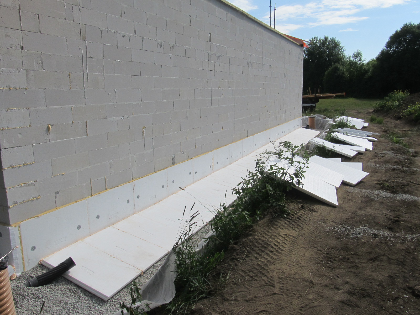

Teemasse... Allpool on näha, et vertikaalne soojustusplaat on juba paigas. Ma tellisin spetsiaalselt 600mm laiusega plaadid, sest hoone laia vundamendi taldmiku ning lindist eenduva Bauroc ploki vahele jäi 3 kihti fibo plokki, mis koos vuugitäidetega annavad kõrguseks ca 620mm. Arvestus klappis ning peno istus sinna vahemikku ideaalselt.
[Pilt: IMG_3986.JPG?_t=1678903038]

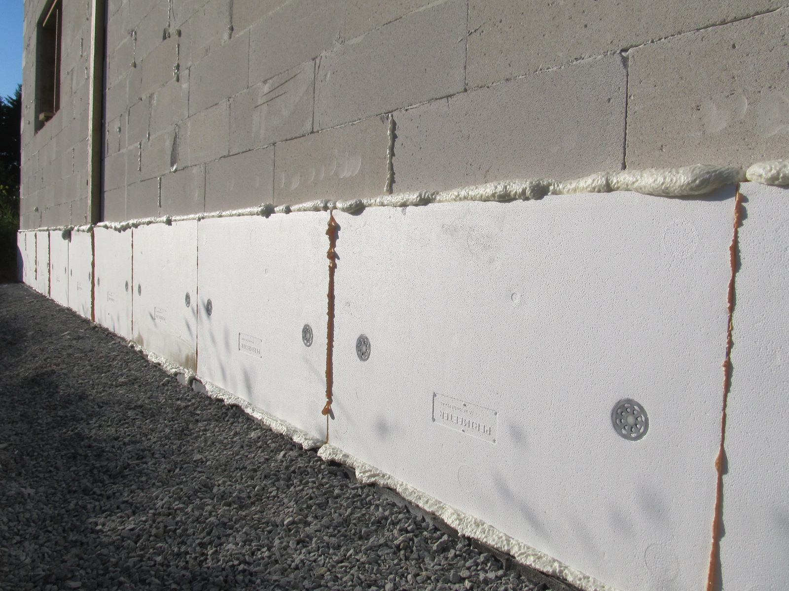

Vertikaalne peno oli sulundliitega (punniga) ning paksusega 100mm. Plaat läks lindi külge liimvahuga (taga kaetud kogu perimeeter kahes osas ning keskele rist). Lisaks kaks penoplasti isolatsioonitüüblit plaadi kohta (nurkades neli), mis tõmbasid ja fikseerisid plaadi tihedalt vastu linti. Kasutasin 200mm tüübleid. Kõik plaadid said omavahel kokku liimitud (punnide pinnad) sama liimvahuga. Lisaks sai vahuga täidetud alumine vuuk taldmikuga ning ülemine vuuk müüritisega.

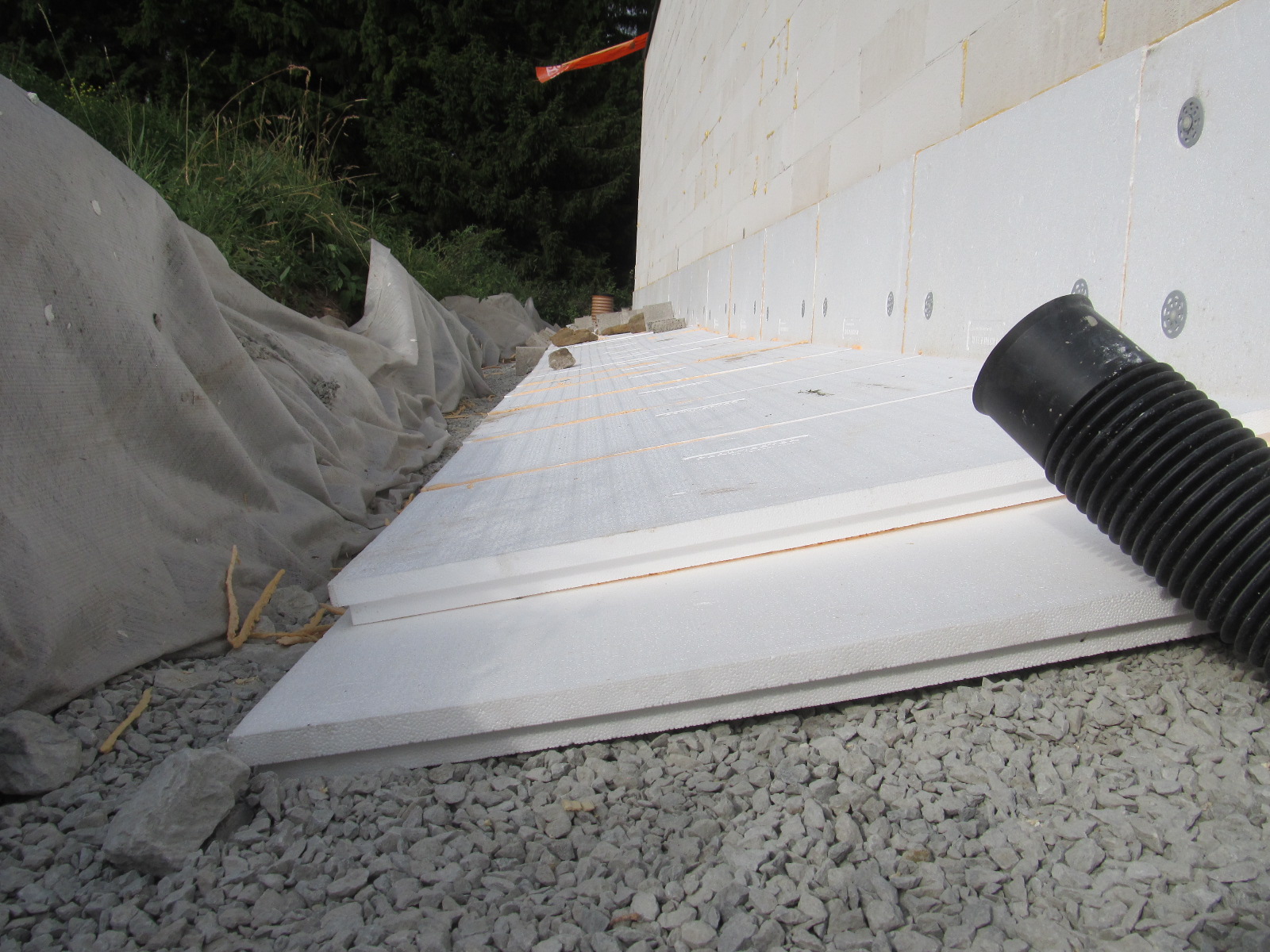

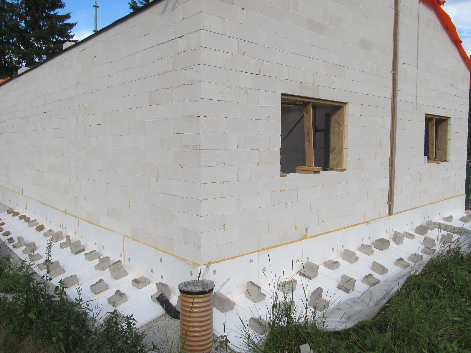

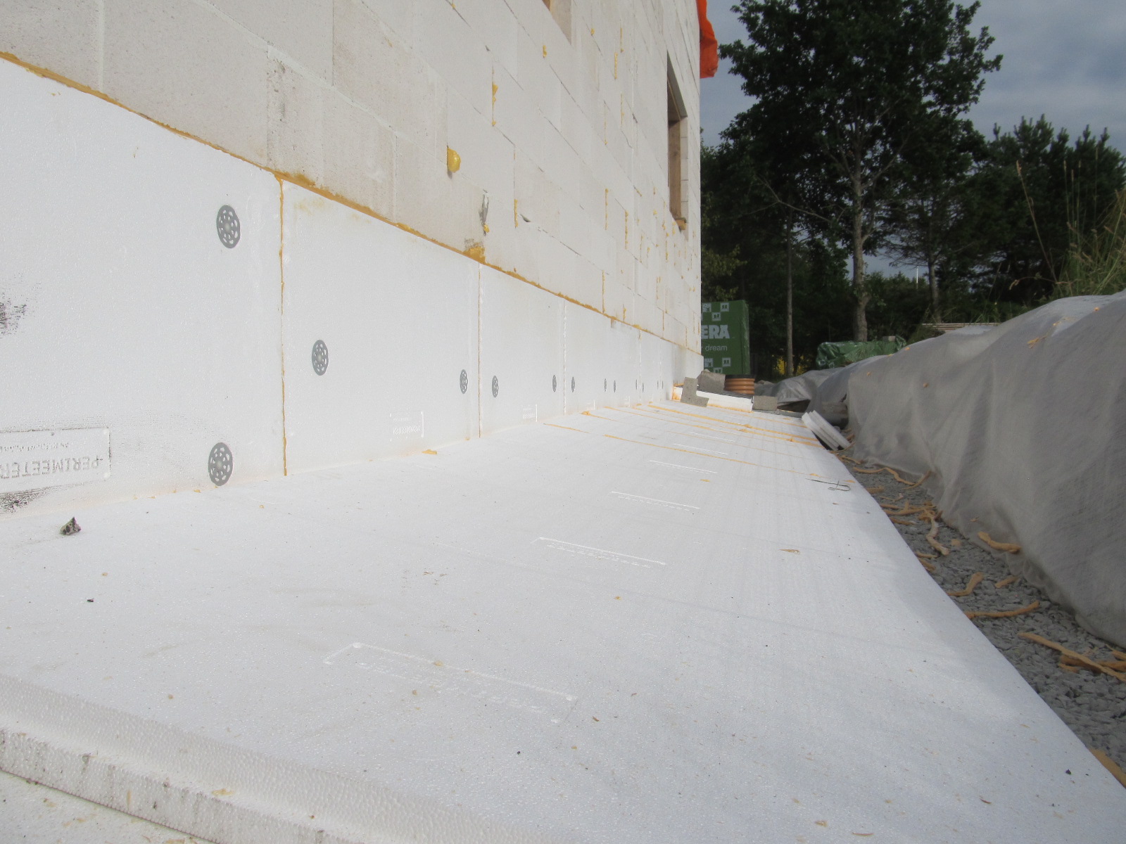

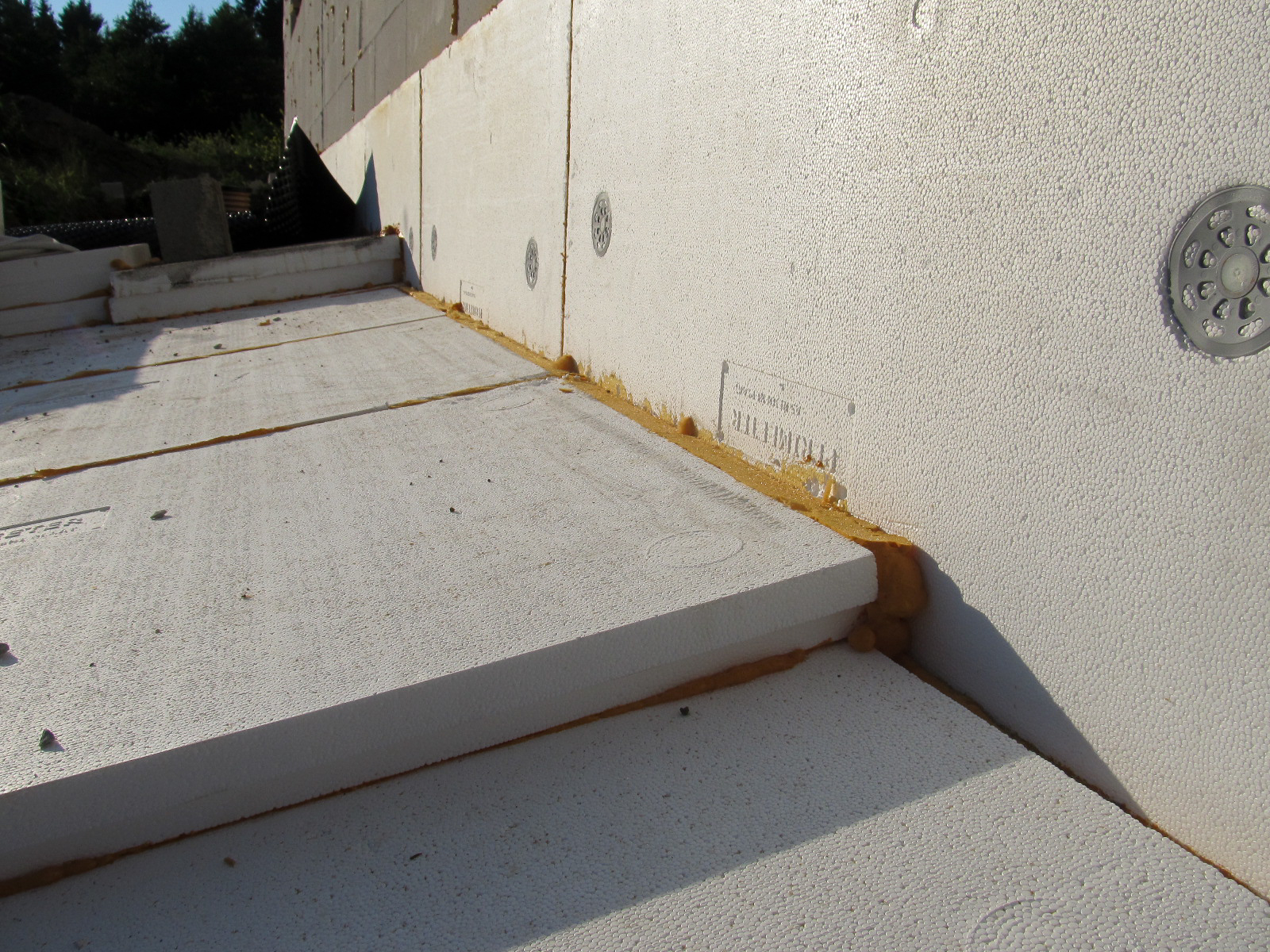

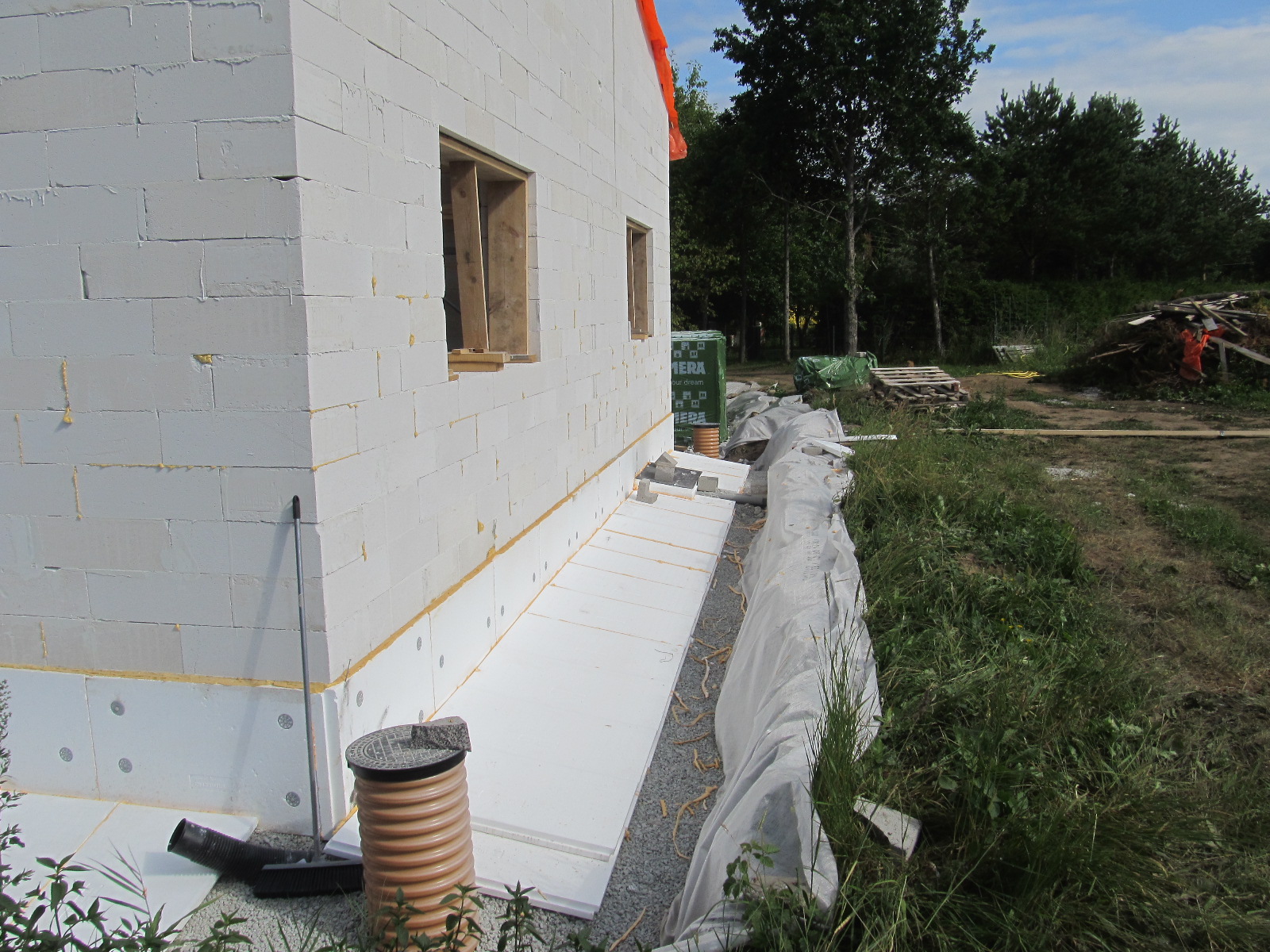

Kui alus valmis sai, hakkasin peale lappama esimest 50mm paksust kihti. Paigutatud sai nii, et perimeetrisoojustuse laius tuli 1 meeter. Horisontaalne osa sai vertikaalse külge liimitud taaskord liimvahuga. Kõik horisontaalsed plaadid teineteise külge sama moodi. Kõigepealt vaht liimitava plaadi pinnale, seejärel surusin plaadi vastu teist plaati ning seejärel kohe kivid ankruteks peale. Kui kuhugi jäigi vahe sisse, siis täitsin selle koheselt.
[Pilt: IMG_4032.JPG?_t=1678903038]
[Pilt: IMG_4033.JPG?_t=1678903038]
[Pilt: IMG_4034.JPG?_t=1678903038]
[Pilt: IMG_4035.JPG?_t=1678903038]

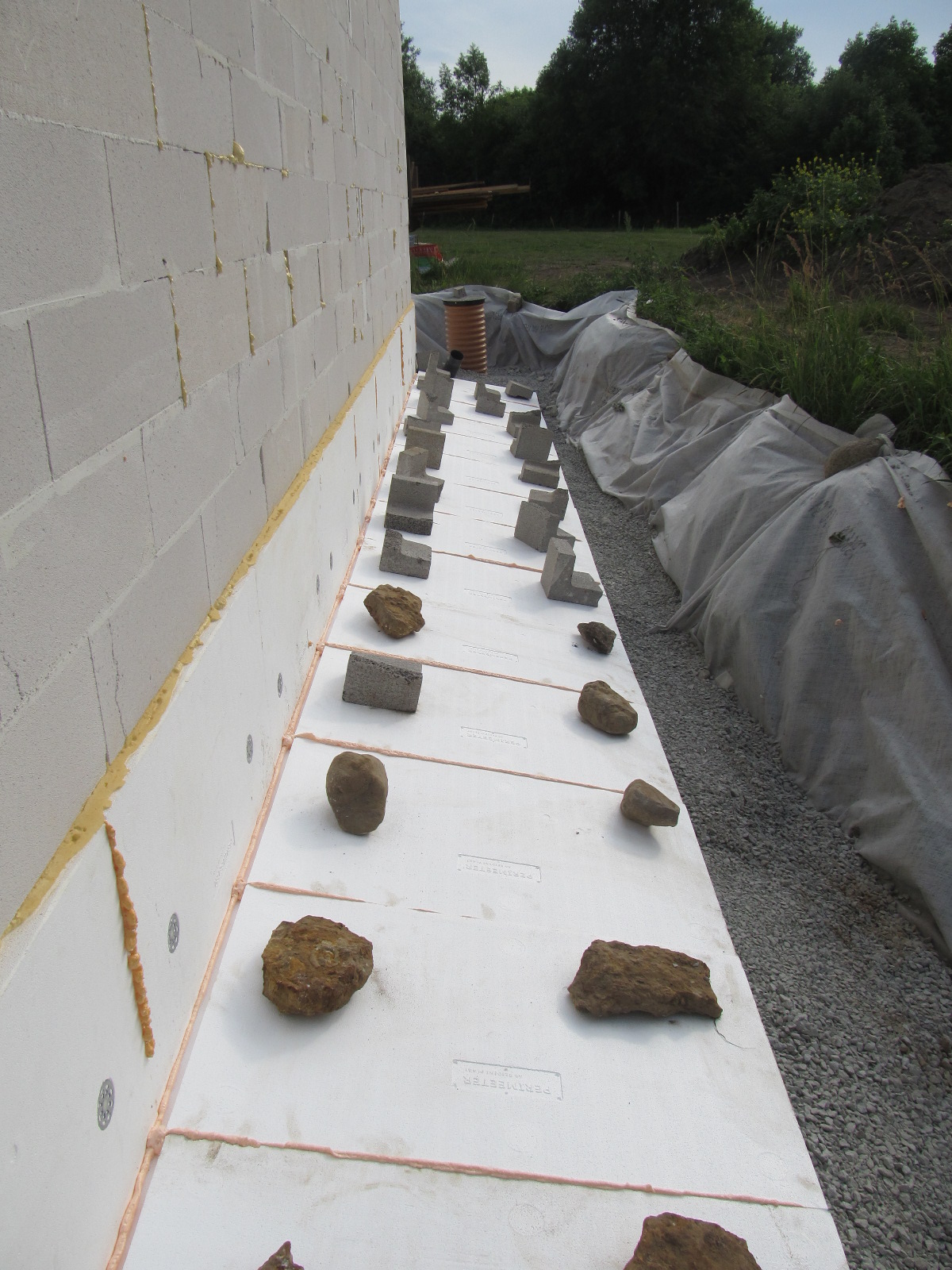

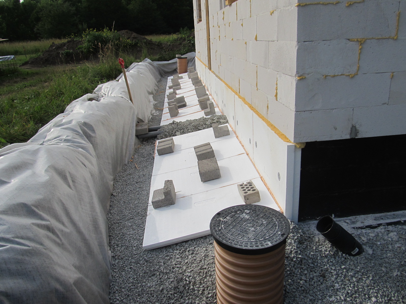

Kui esimese kihi vuugid olid korralikult kuivanud, siis lõikasin kõik taaskord siledaks ning läks peale teine 50mm kiht ülekattega. Taaskord kõik plaatide vuugid omavahel vahuga kokku. Ülemise ja alumise plaadi vahele läks samuti liimvaht kogu perimeetri ulatuses.
[Pilt: IMG_4056.JPG?_t=1678903038]
[Pilt: IMG_4059.JPG?_t=1678903038]
[Pilt: IMG_4063.JPG?_t=1678903038]
[Pilt: IMG_4064.JPG?_t=1678903038]

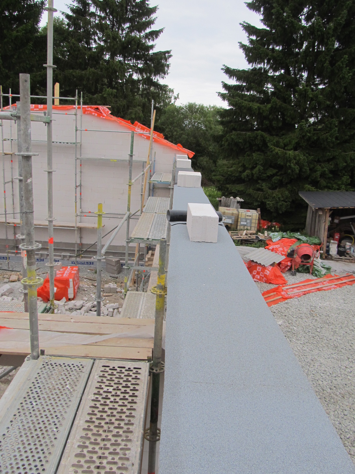

Nüüd katusekonstruktsioonide juurde. Kogu hoone katus jääb toetuma kahele komponendile. Viilu keskosas I-talale ning esi- ja tagaküljes müürlatile. Müürlatt kinnitub ankrutega otse ülemise sidumisvöö betoonvalusse. Enne müürlati paigaldust läks taaskord paika kiht hüdroisolatsioonimaterjali. Jälle vana-hea sokliriba. Ploki laius 375mm, hüdroisolatsioon 400mm. Poes hakkasid varud otsa lõppema. Minule kombineeriti vajalik kogus seekord hallist, sinakas-hallist ja rohelisest materjalist.
[Pilt: IMG_4016.JPG?_t=1679166966]
[Pilt: IMG_4017.JPG?_t=1679166966]

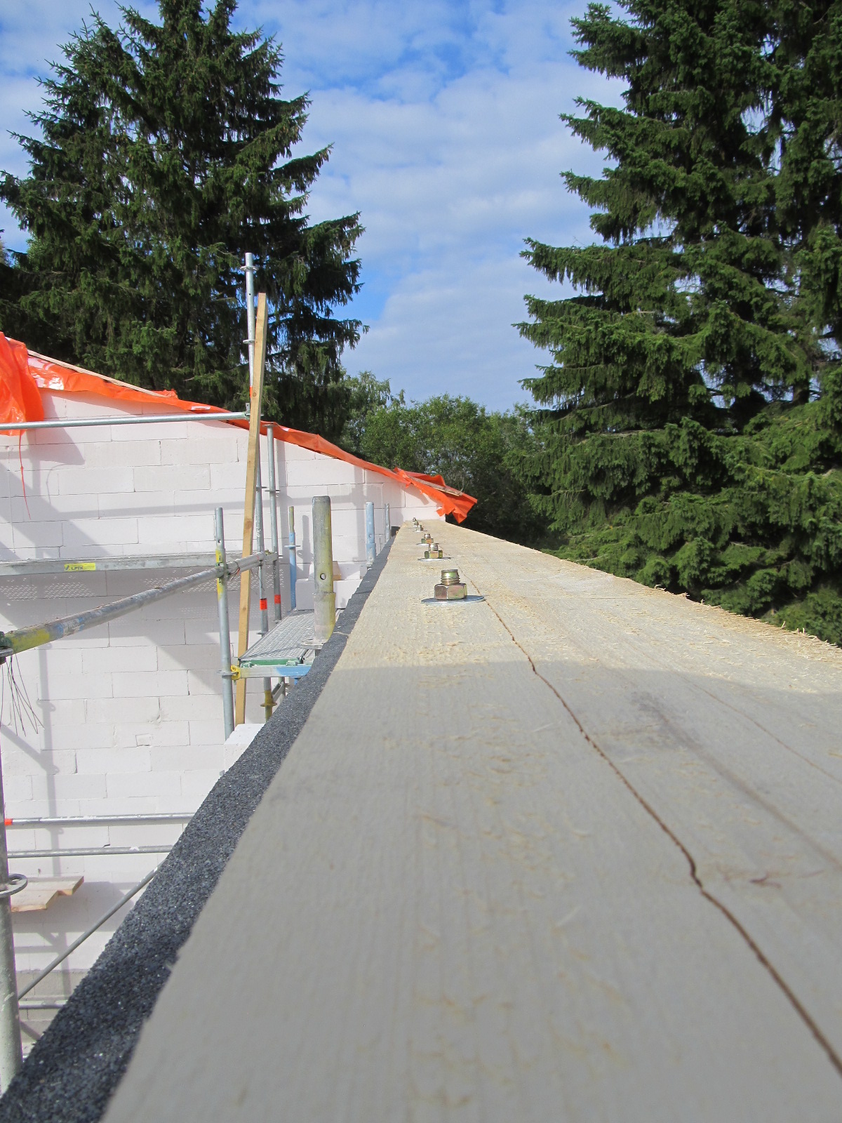

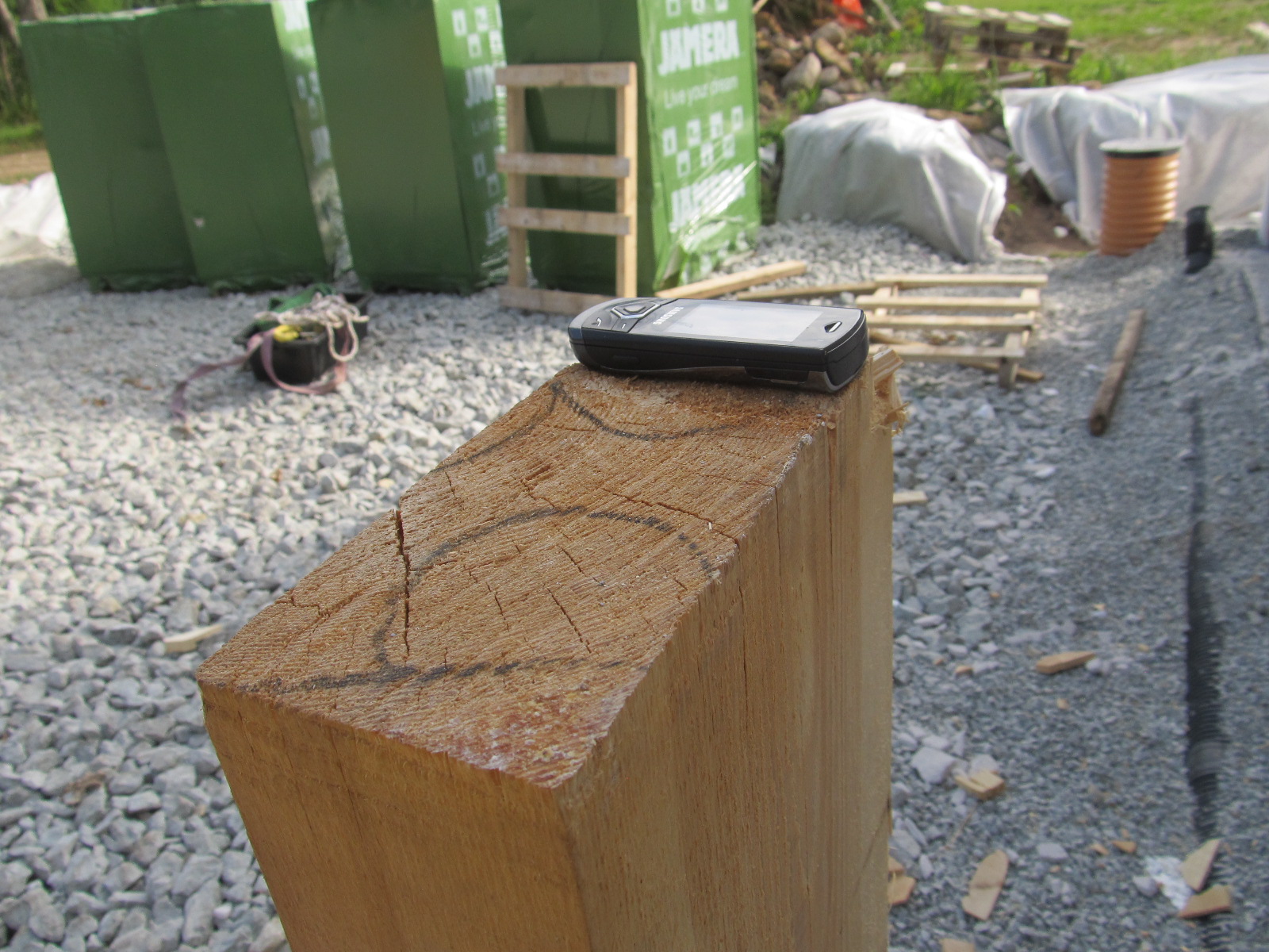

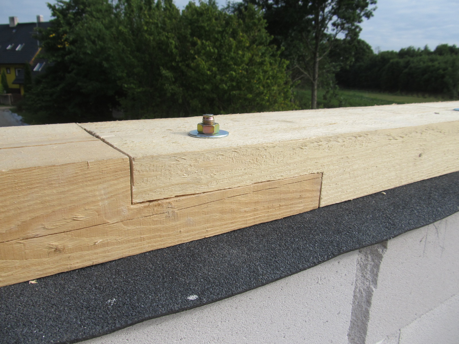

Müürlatina kasutasin 200x100mm prussi. Iseenesest üsna kallis materjal. Olin sunnitud soetama 6tk 6-meetrist prussi (hoone pikkus 16m). 200mm laius on siinkohal võtmetähtsusega. Bauroc 375 U-ploki betoonivalu süvend on 200mm laiune. Müürlatt tuleb kinnitada täpselt betoonivalu peale. Kui osa müürlatist jääks kandma nurgaga ploki kergbetoonist servale, siis see võib kaasa tuua ploki murdumise. 200mm on kõige optimaalsema laiusega ning annab parima tugipinna. Kuna antud garaaži katusekalle ei ole suur, siis on võimalikult lai ja kõrge müürlatt vajalik. Kitsama ja madalama puhul võib tekkida vajadus hakata sarikaid täiendavalt lõikuma, et need müürlatile asetatuna müüri sisse ei jookseks.
[Pilt: IMG_4060.JPG?_t=1679166966]
Müürlatt läks paika 16mm kiilankrutega. Üks komplekt suure seibi ja mutriga ühe meetri pikkuse järel. Ühele küljele seega 17 komplekti, kokku 34 kompleti.
[Pilt: IMG_4072.JPG?_t=1679166966]
Müürlati prusside liitekohad said sellised.
[Pilt: IMG_4071.JPG?_t=1679166966]
[Pilt: IMG_4070.JPG?_t=1679166966]

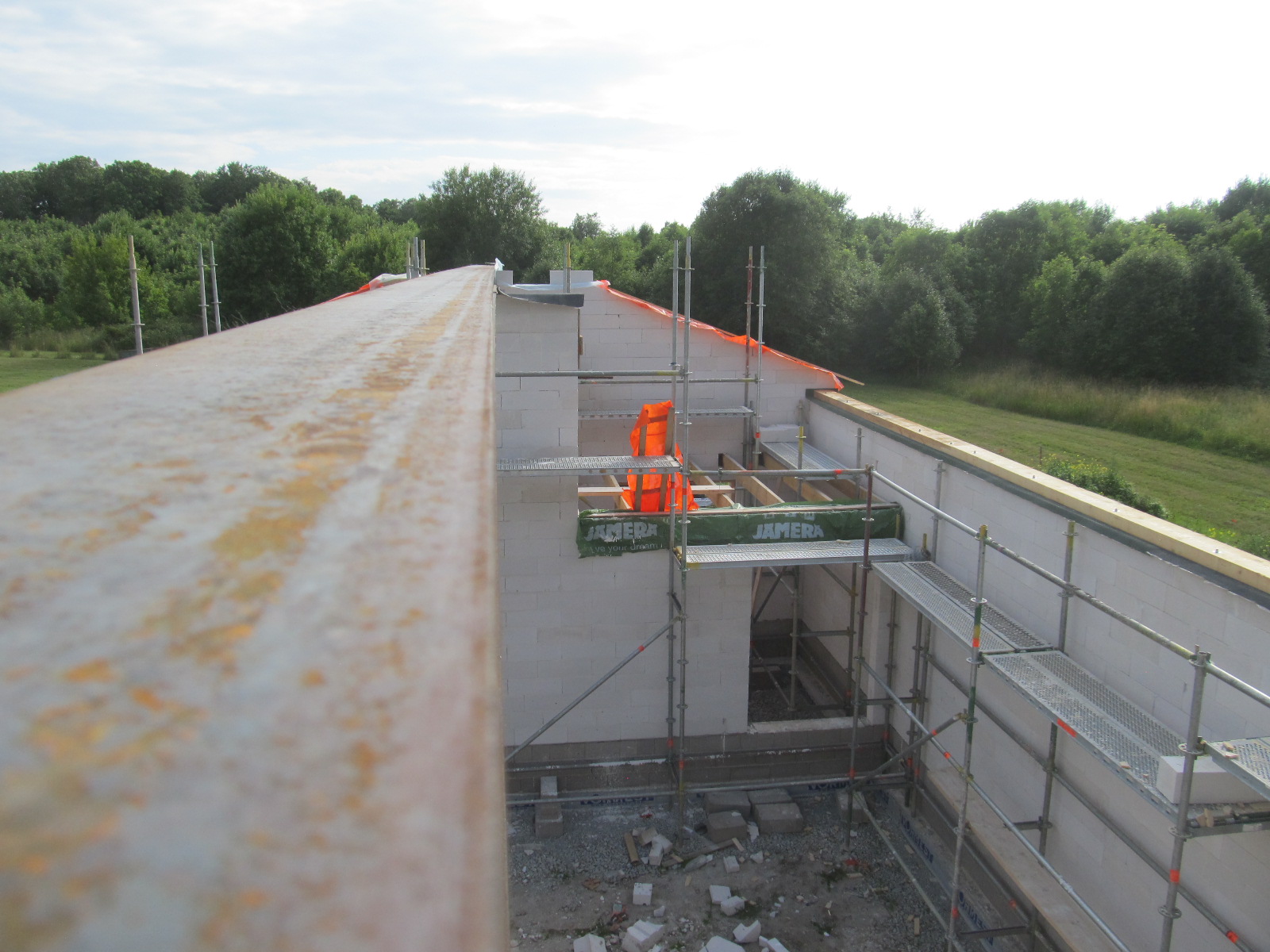

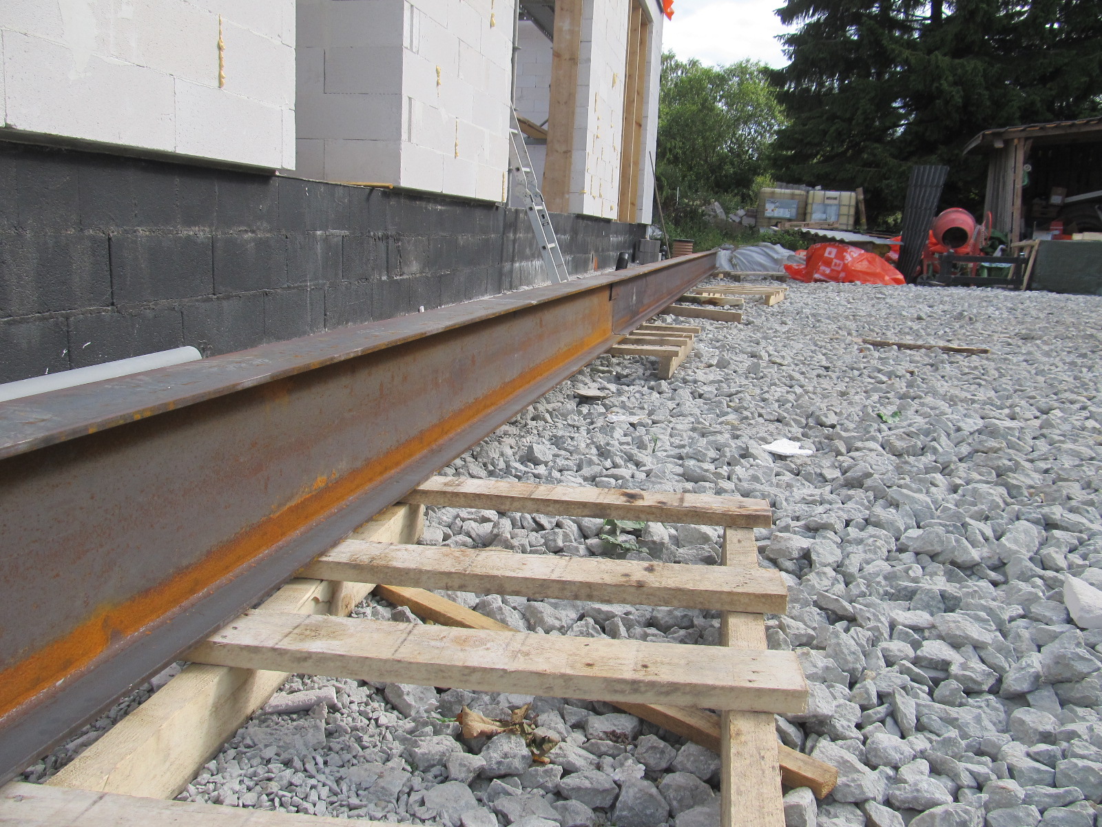

I-talaga oli kokkuvõttes paras tsirkus. Kõigepealt tuli valida õige/sobivaima kõrgusega I-tala. Konstruktor tegi omad arvutused ning märkis, et 12m sildele (see on suure ruumi pikkus) oleks vaja IPE 500 tala. Kui panna teha täiendav tugi ruumi keskele, siis minimaalselt IPE 270. Hakkas tõsine jaht I-talale. IPE 500 jäi esimesena kõrvale. Seda juba sellepärast, et see oleks ajanud katuse kõrguse "lõhki" ning tala oma mass oleks olnud üüratu. Kui oleks toonud siseosa lae allapoole, siis oleks pidanud oma teise korruse mancave'i osa pea jagu madalama tegema. No ja ka see ei olnud mõeldav. Täiendav tugi suurde ruumi tundus alguses no-go, kuid kui mõõtma sai hakatud, siis selgus et see tuleks täpselt planeeritava autotõstuki posti kõrvale. Seega ette ei jää ning ruumi ära ka ei võta. Kuna garaaži pikkuseks on 16m, siis hakkas jaht 16m pikkusele I-talale. Täpsemalt jaht talale ning jaht transpordile, mis sellise eluka mulle hoovi ära tooks. Kahjuks või õnneks ei eksisteerinud tol ajahetkel ühegi metallimüüja laos (kellega ma ühendust võtsin) sellise pikkusega I-tala, mis oleks olnud 16m (või enam) pikk. Paarist kohast tuli küll vastus, et läbi Soome saaks tellida. Ajaliselt oleks see võtnud mitu kuud ning rahaliselt oleks löönud kaks kirvest selga. Ühesõnaga oli häda tõsine. Appi tuli selline ettevõte nagu metall24. Siiski tuli teha mitmeid järeleandmisi.
[Pilt: IMG_4019.JPG?_t=1679166966]

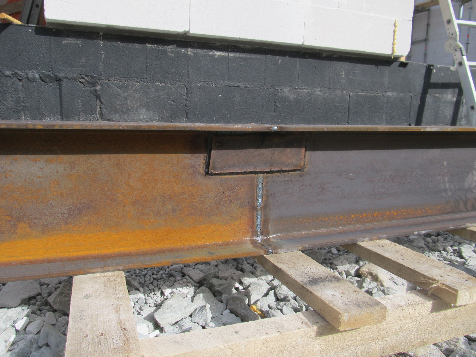

Metall24 laos olid paraku olemas vaid 12100mm (12,1m) pikkused I-talad. Tee mis tahad, kahest talast pidi ühe kokku keevitama. Seega sai tellitud 12,1m ja 4,0m jupid. Kokkukeevitamise teed läksin vaid ühel põhjusel. Kui tala kokku keevitada, siis keevisliite koht jääb täpselt sinna, kus on vaheseinast üles laotud T-tähe kujuline tugikonstruktsioon. Ühesõnaga jääks tala keevitatud kohapealt kandma kindlale alusele. Suurima silde osas (pikkus 11,43m) on pikem 12,1m pikkune I-tala ühe tervikuna ning toetud tugipindadele.
Suur üllatus oli muidugi hind, mida pakuti. 12,1m+4,0m IPE300 hinnaks 692,17€+km. Transport kohapeale 80€+km. Hind hinnaks, kuid 80€+km 12,1m ja 4,0m pikkuse I-tala transpordi eest Tallinnast 20 ja enama kilomeetri kaugusele oli juba müstika valdkonnast. Transpordi tellisin loomulikult koos mahatõstega. Eelnevates hinnapakkumistes küsiti transpordi eest neer või isegi kaks.
Vaatemäng omaette oli see, kuidas see tala mulle õuele ära toodi. Olin ennast ette valmistanud, et tuleb poolhaakega veok, millel pikk kast taga. Maha tõstmiseks siis kas oma kraana või eraldi kraana. Suur küsimärk oli veel ka sissesõit territooriumile. Kas poolhaage ennast üldse sisse keerabki ning kui keerab, siis kuidas tagurpidi välja läheb... Aga tuli hoopis Citroen Jumper. Vana Jumper, millel kast taga ja ported maas. Vana oli haagisekonksu otsa pannud midagi paadiveohaagise sarnast, millel oli pikendatud tiisel. Pika (12,2m) tala üks ots oli Jumper'i kastis, keskkoht järelhaagise silla peal ning vaba ots kuskil kilomeeter sillast tagapool vabas õhus. 4m pikkune tala oli suudetud aga täielikult haagisele paigaldada - ots muidugi ka seal üle. Nii auto kastis kui ka järelhaagise sillatala peal oli kandam "korralikult" kinni tõmmatud. Oli trosse ja oli koormalinti. Kohapeal kinnitused lahti ning tala kangi otsaga üle ääre maha. Läksin ise traktoriga veel appi, et protsess inimlikum oleks. Vana ise vandus kohapeal tuld ja tõrva, et veoauto oli alt ära hüpanud. Ütles, et kliendi ees peab lubadusi pidama ja sellepärast sellise abinõuga mulle tala ära tõigi. Tuleb tunnistada, et tegija mees oli. Hea meelega maksaks teine kordki 80 kulli, et sellist etendust näha saaks.
[Pilt: IMG_4024.JPG?_t=1679166966]
Kuid kõige tähtsam on see, et materjal on kohal ning on, millest pihta hakata. Esimese asjana sai kaks tala otsakuti tõstetud, otsad ära puhastatud ning faasitud ja seejärel aluspinnad ära looditud. Seejärel otsad kokku ning ümberringi kokku säristatud. Igaks petteks sai tala ülaossa mõlemale poole keevisliite peale ka lapp pandud. Ilmselt mittevajalik tegevus, kuid meelerahu arvestades las olla. Nagu öeldud, siis see koht toetub betoneeritud aluspinnale.
[Pilt: IMG_4025.JPG?_t=1679166966]

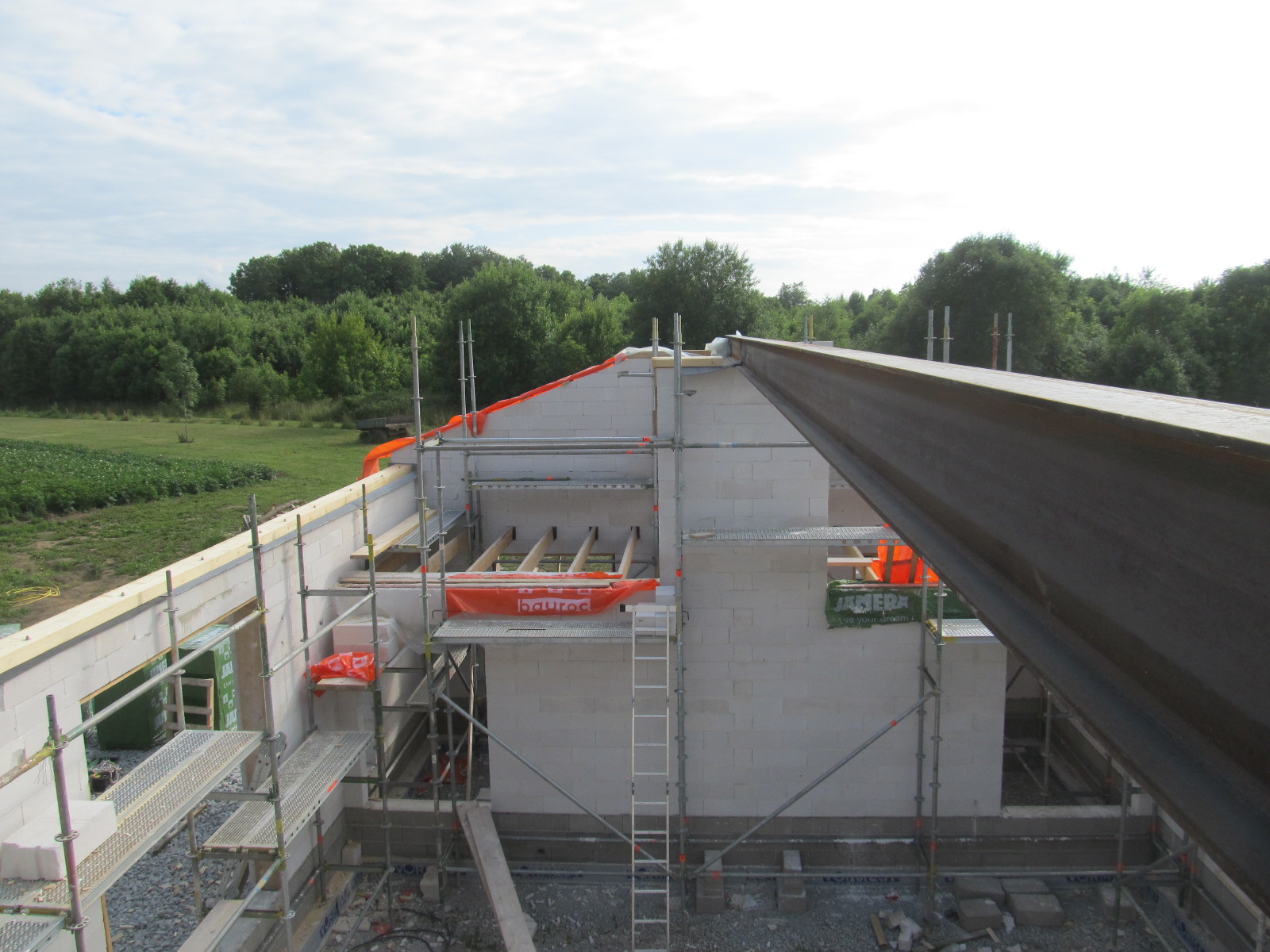

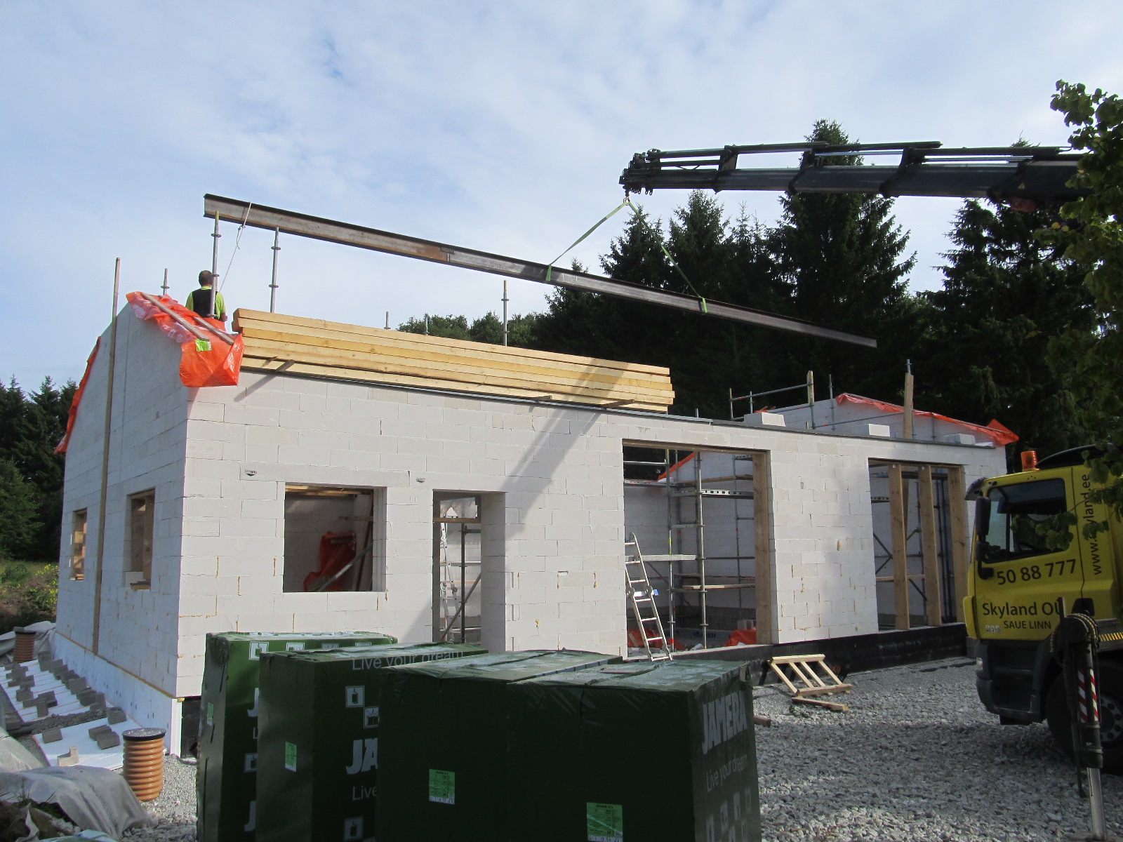

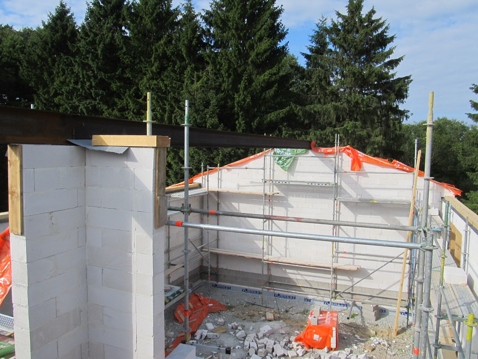

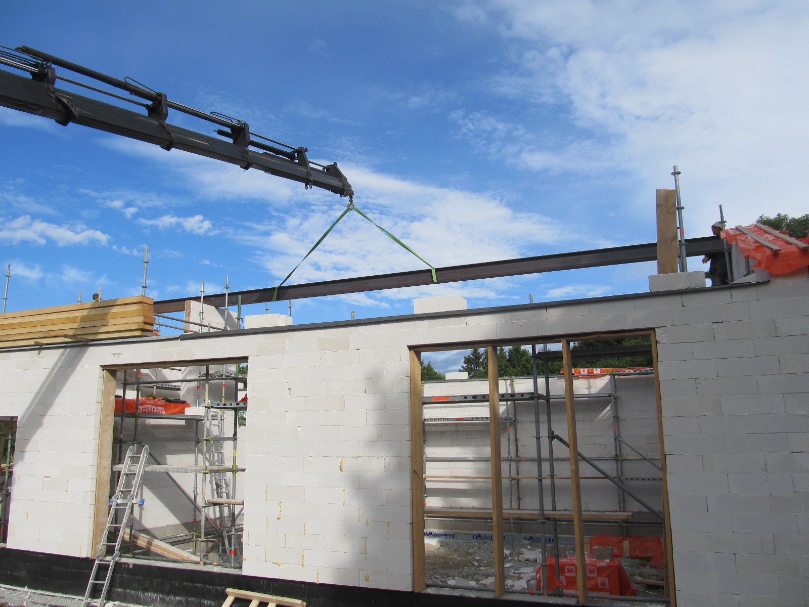

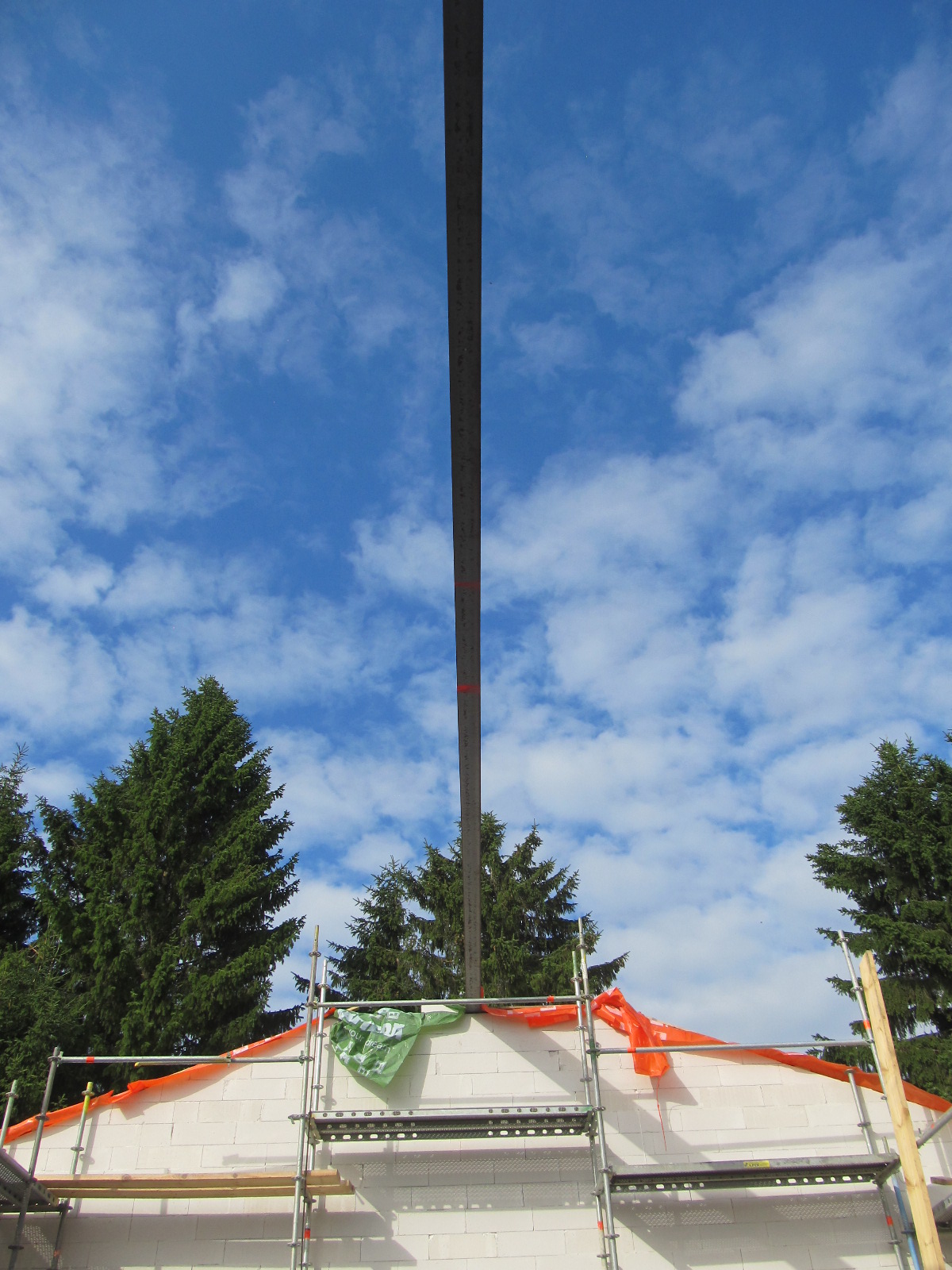

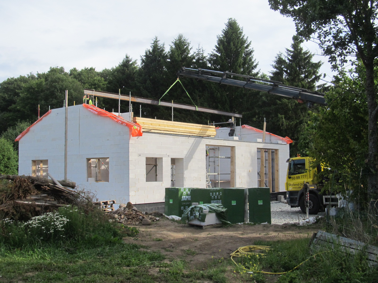

Sellise pika ja suure tala tõstmine oli üsnagi vaatemänguline. Vähemalt minu jaoks. Tropp läks tala keskossa, tõstepunktide vahe ca 3,5...4,0 meetrit. Mõlemasse otsa lisaks vangliin (ei tea, kuidas sellist asja kuival maal nimetatakse), et tala ennast pöörama ei hakkaks. Tõste jaoks sai tellitud eraldi auto.
[Pilt: IMG_4049.JPG?_t=1679166966]
[Pilt: IMG_4051.JPG?_t=1679166966]
Kui tala paigas, siis tekkis järgmine probleem. Autojuht tahtis oma troppi tagasi saada. Paraku oli see aga 6m kõrgusel maa ja taeva vahel. Ühe osta saime tellingutele toetudes kuidagi lahti. Teine pool oli aga täpselt "augu" keskel. Sõber mul (erinevalt minust) üsna kõrguselembene inimene. Läks ja tegi selle teise sõlme ka lahti. Kuidas täpsemalt, seda ma ei tea. Ei söandanud vaadata, kuidas ahvi kombel mööda tala joosti. Tegelikkuses olin juba valmis autojuhile lindi hinna kinni maksma. Aga seekord läks siiski soodsamalt...
[Pilt: IMG_4053.JPG?_t=1679166966]

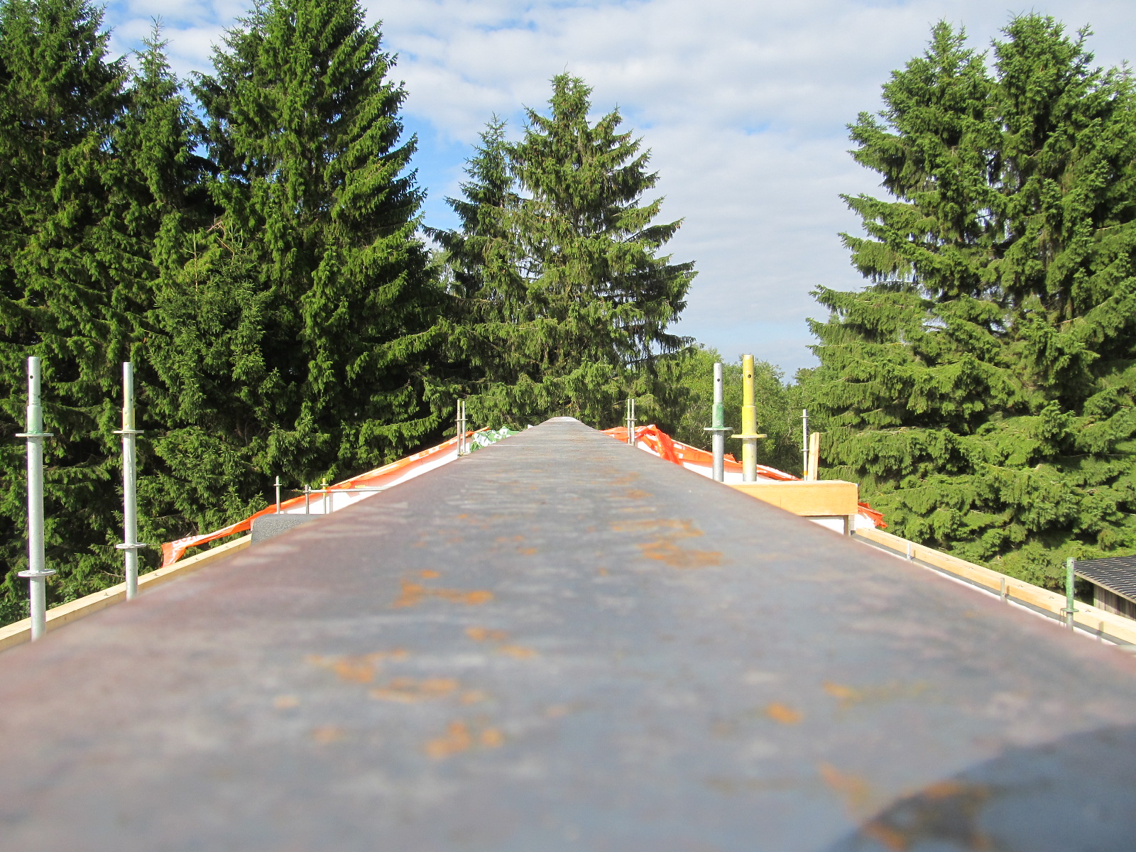

Sellega, et I-tala probleemideta paika sai, kukkus üsna suur kivi südamelt. Oli pikalt planeeritud ning kokkuvõttes üsna kulukas ettevõtmine. Kui kuskilt oleks midagi järgi andnud või kui midagi ei oleks sobinud, siis parandusi oleks olnud ikka väga raske teha.
[Pilt: IMG_4066.JPG?_t=1679166966]
[Pilt: IMG_4068.JPG?_t=1679166966]
[Pilt: IMG_4069.JPG?_t=1679166966]
Hoone põhjani tala alumisest servast 6 meetrit, tulevase põrandani 5 meetrit.
[Pilt: IMG_4075.JPG?_t=1679166966]
[Pilt: IMG_4077.JPG?_t=1679166966]
[Pilt: IMG_4082.JPG?_t=1679166966]

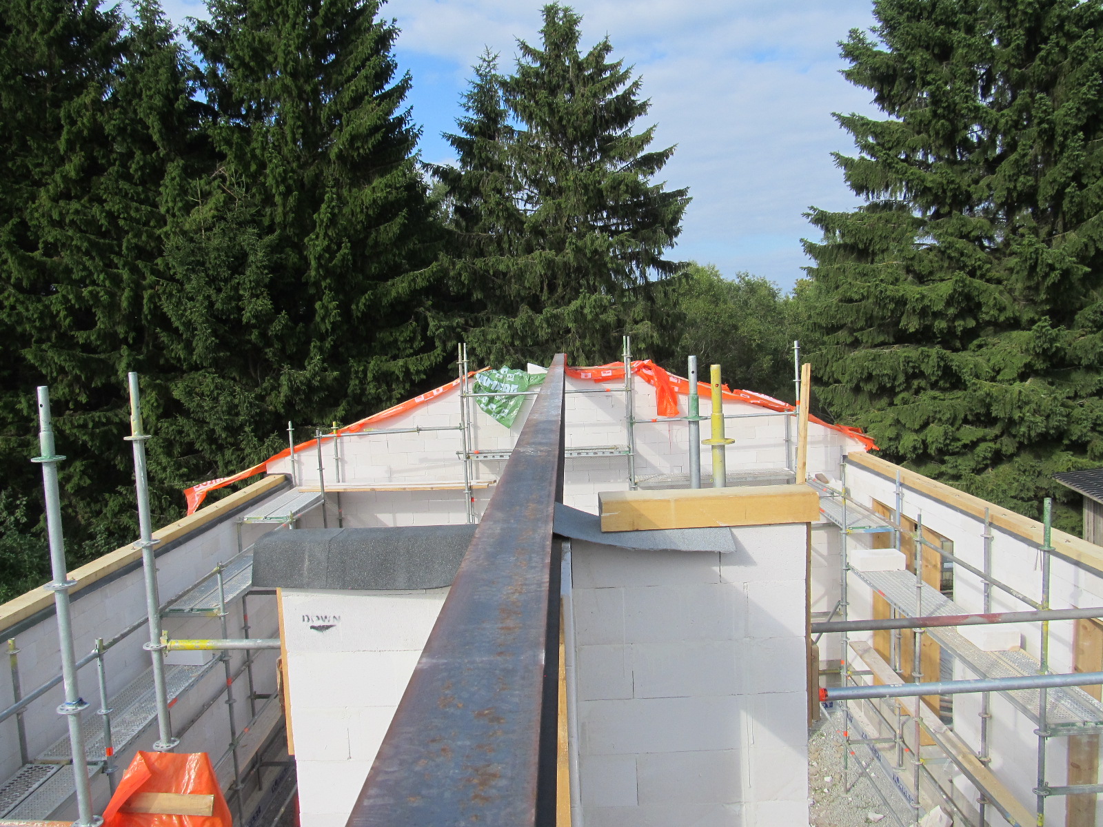

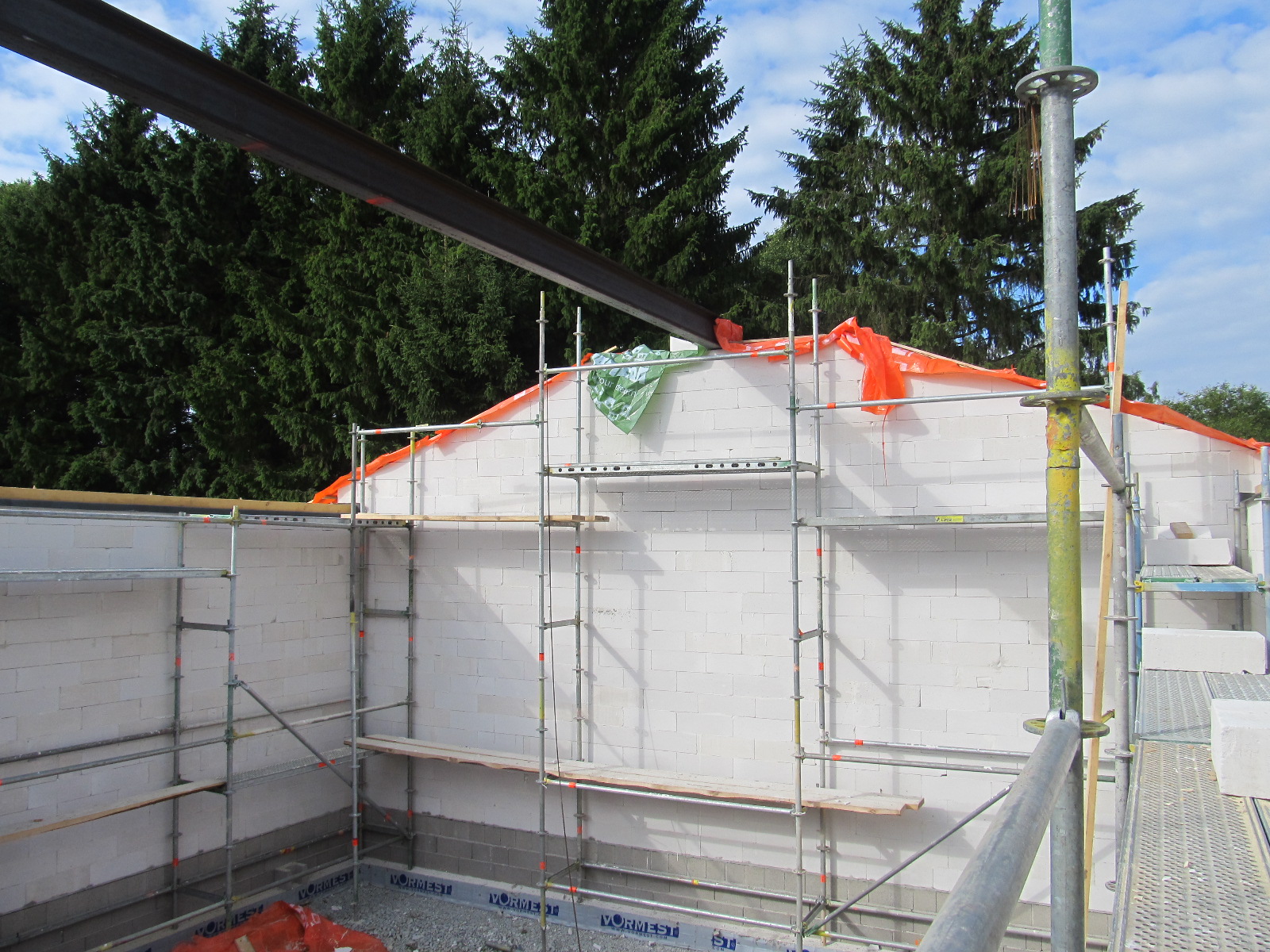

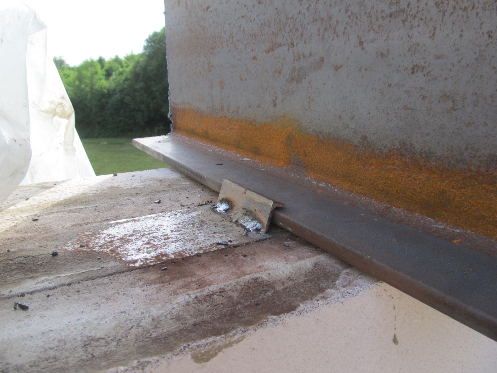

Lubasin varasemalt, et seletan ära, kuidas tala otsaviiludele ning keskmisele toele kinnitatud sai. Praegusel hetkel toetub I-tala otsaviiludele ning vaheseinast üles laotud T-tähe kujulisele müüriosale. Hiljem tuleb nelikanttorust tugi suure ruumi keskele, mis jagab 12m pikkuse silde kaheks. Nii otsaviilude osas kui vaheseina osas sai tala tugipinna alla U-plokkidesse valatud soliidse pikkusega (otsaviiludes 2 meetrit, keskmises tugipostis 1,8 meetrit) betoonist tugisillus. Selle silluse sisse läks kuus 12mm paksust armatuurvarrast, mis olid omavahel kokku keevitatud (nagu trummel vms). Lisaks sai armatuuri külge keevitatud veel ka midagi väikese I-tala sarnast (kust selline tükk pärit oli, seda ei tea, vanarauahunnikust leitud). Selle tala ülemine pind jäi betoonivalust ca 2mm kõrgem (vt. allpool). Ühesõnaga kogu I-tala jäi toetuma betoonist õige pisut välja ulatuvatele metallpindadele. Keskmisele tugipinnale sai tala jäigalt kinni keevitatud. Viilu otstes jäid tala otsad aga pikisuunas fikseerimata. Ristisuunas liikumise takistamiseks läksid lõigatud nurkrauast piirajad. Seda selleks, et tala temperatuurimuutuste tulemusena pikisuunas pikeneda-lüheneda saaks ning seda nii, et otsaviilu kaasa ei võtaks. Hiljem suure ruumi keskossa lisatav tugipost tuleb fikseerida poltidega. Tulenevalt oma kõrgusest (pisut üle 5 meetri) toetab tugipost I-tala, kuid samal ajal võimaldab sellel ka pikisuunas vajadusel pisut liikuda. Hiljem seob I-talaga veel ka sarikad.
[Pilt: IMG_4078.JPG?_t=1679166966]
[Pilt: IMG_4083.JPG?_t=1679166966]

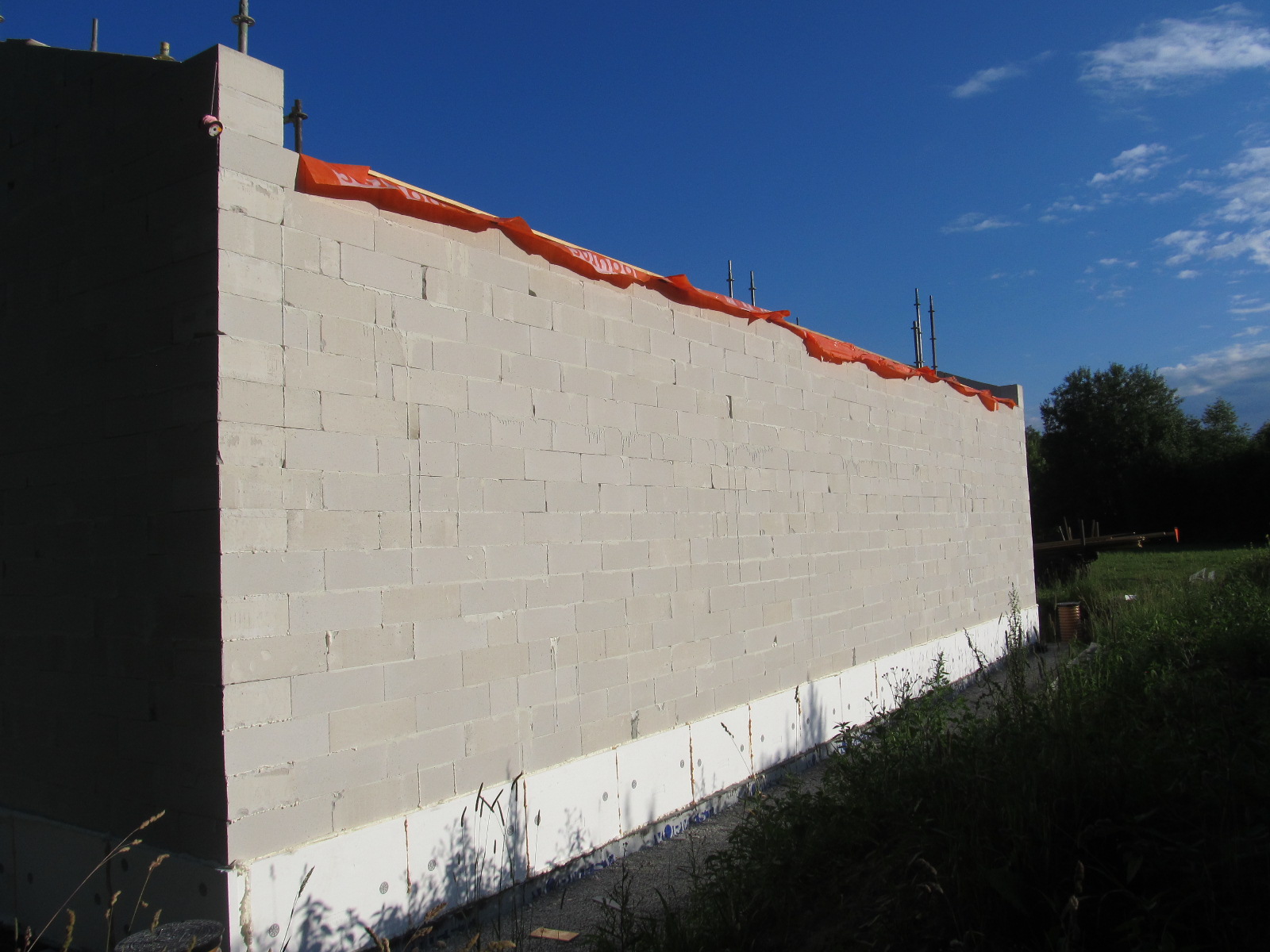

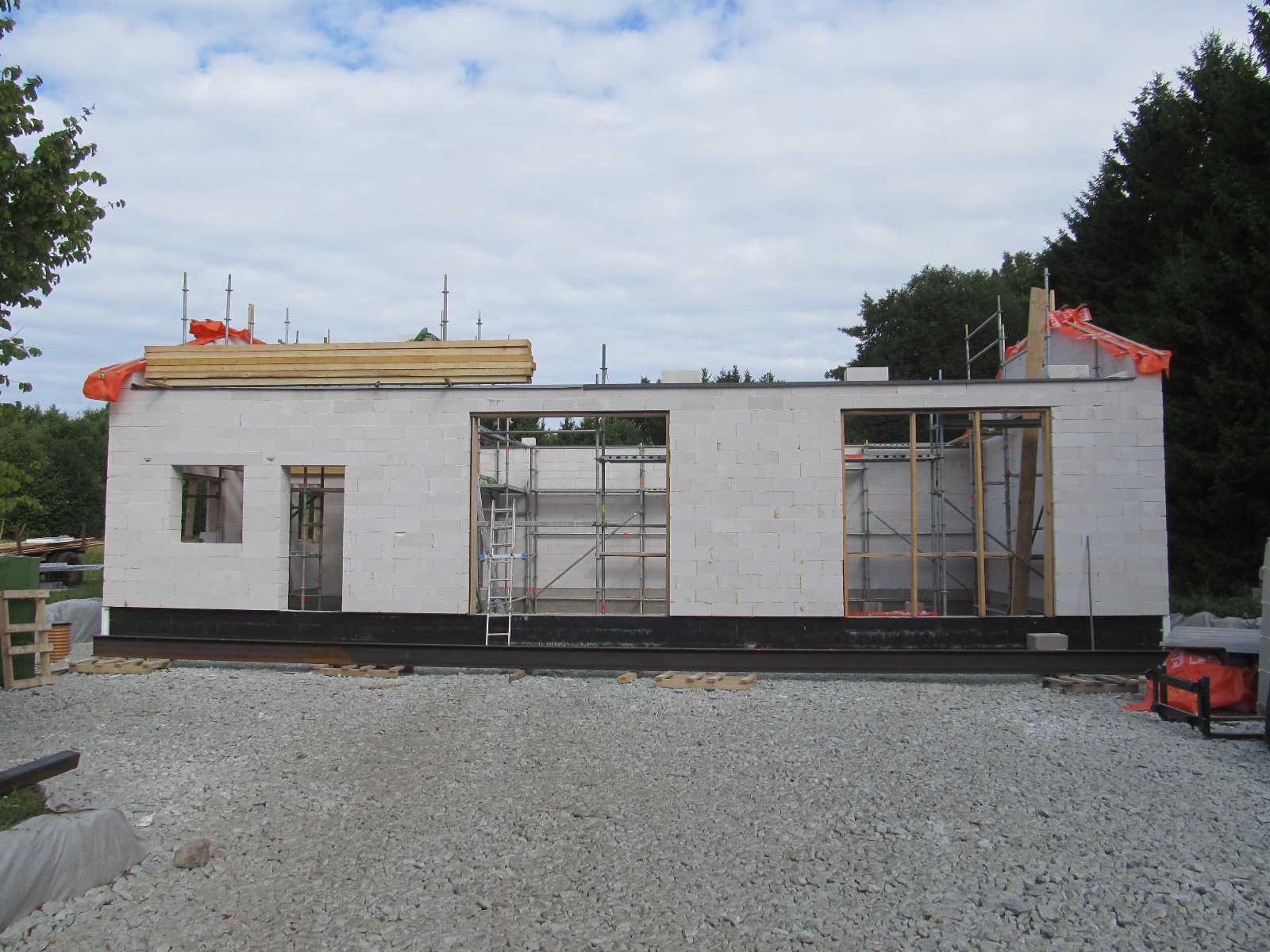

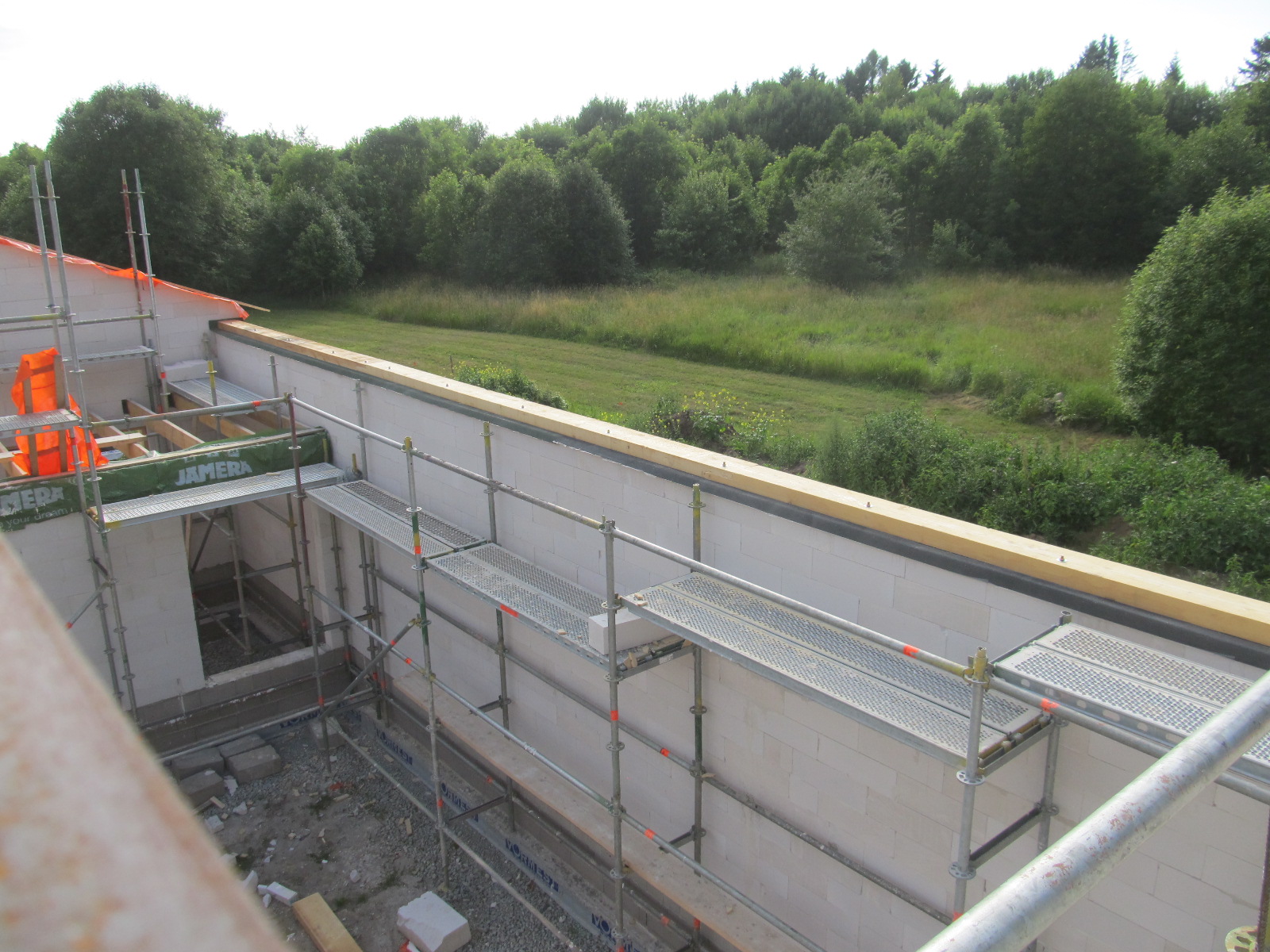

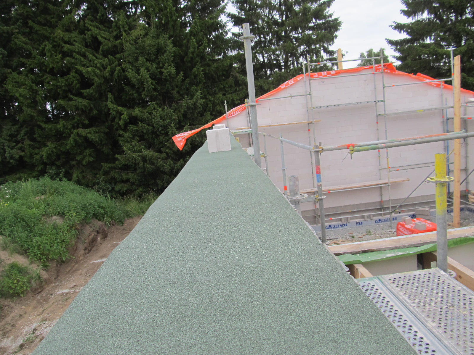

Enne katuse ehitamise algust (kui täpsem olla, siis algusega koos) sai garaaži kolmest küljest ära lõpetatud perimeetri osa. Varasemalt (mõned postid eespool) läksid paika drenaaž, sadevee äravoolutorud ning vertikaalne ja horisontaalne soojustus. Ehk pilt oli selline:

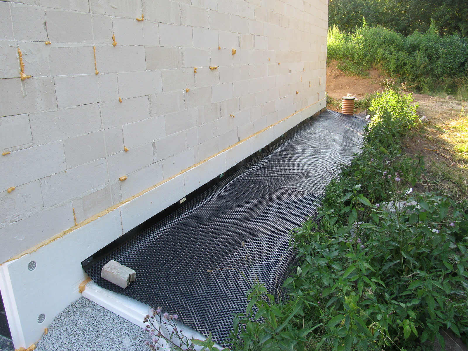

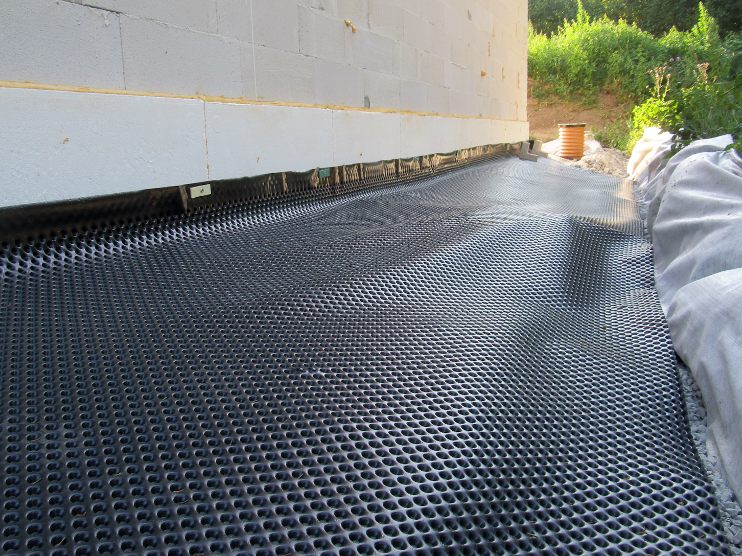

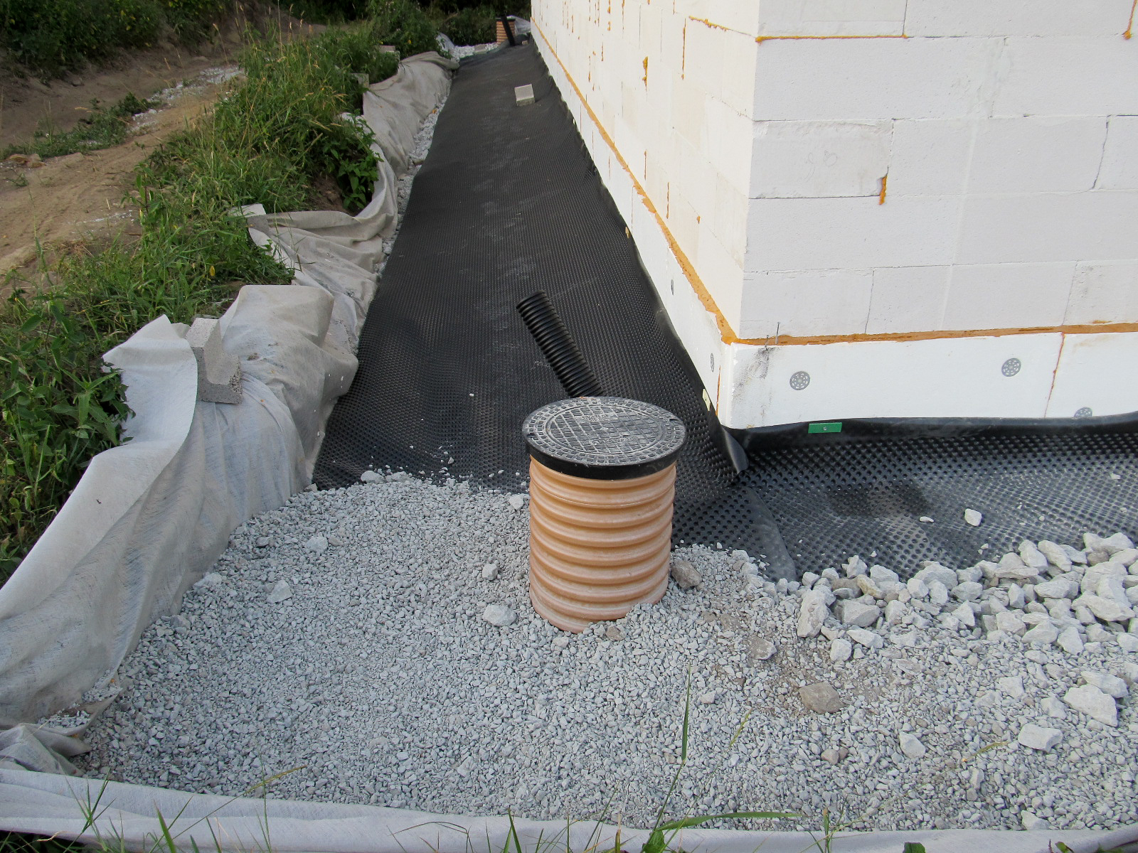

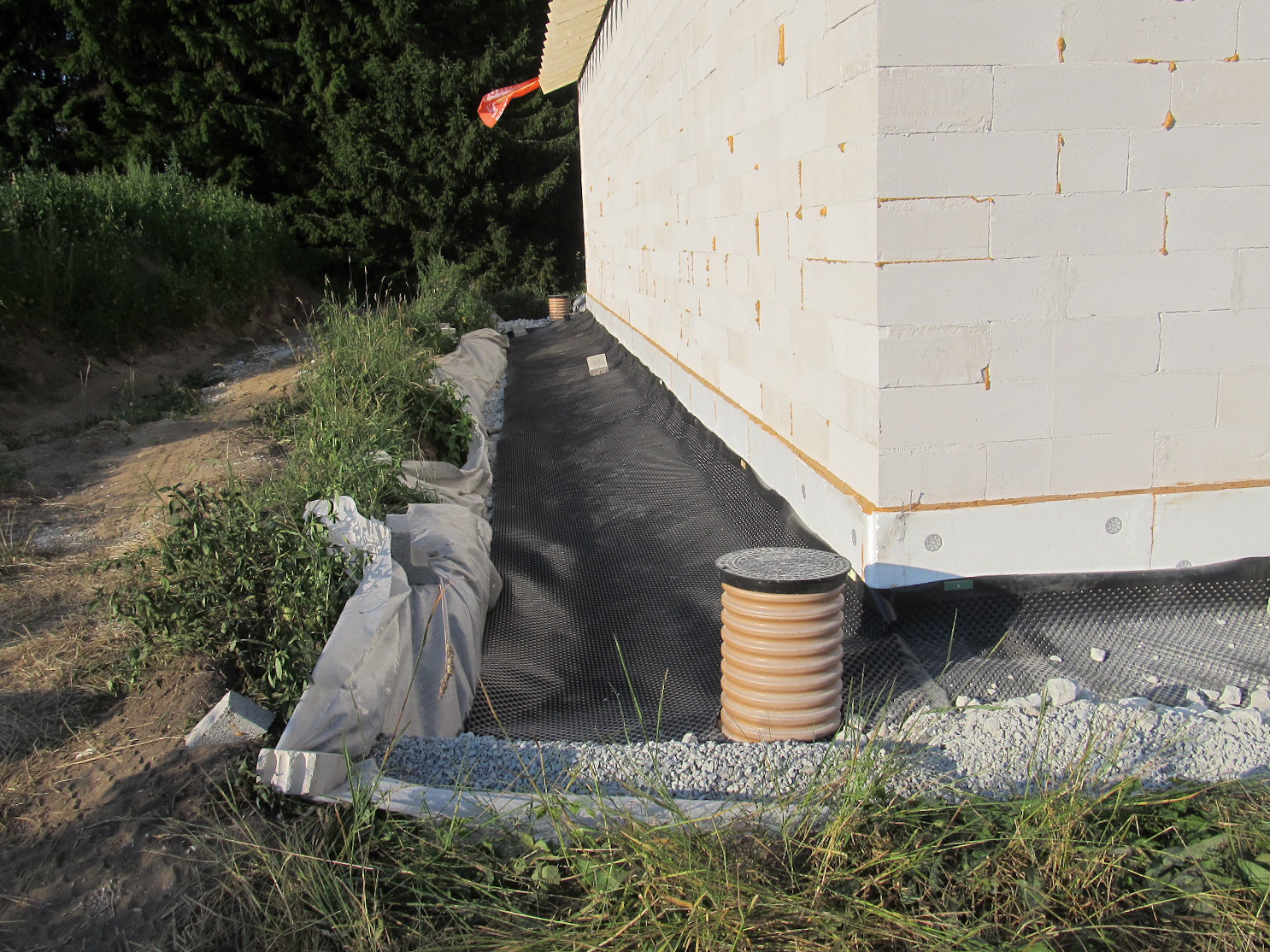

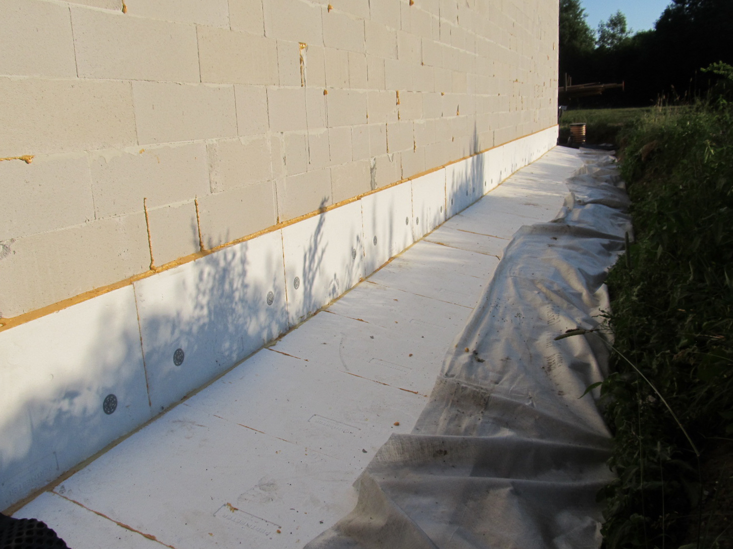

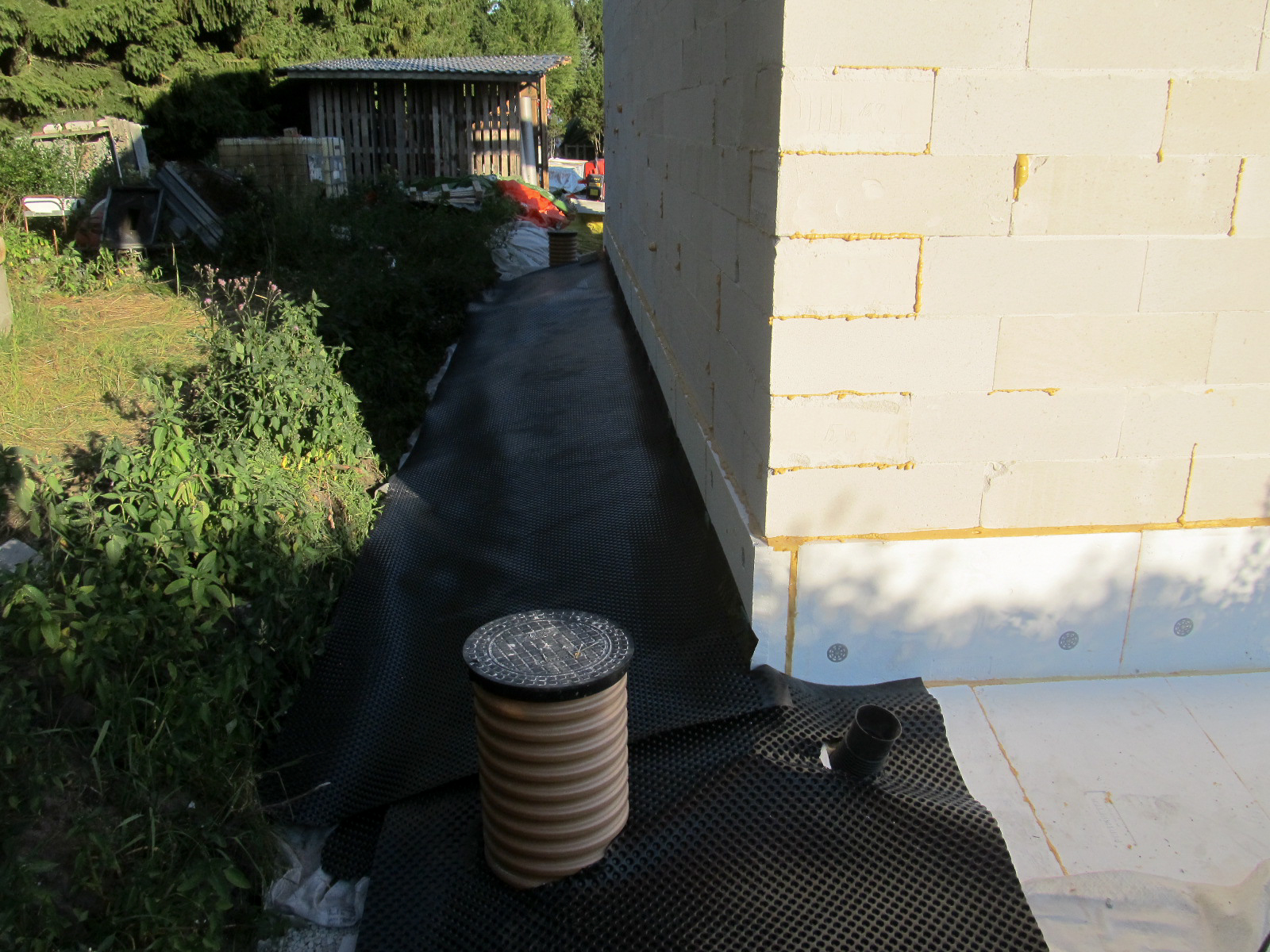

Üldiselt propageeritakse seda, et kui peno on soojustusena paigas, siis sinna täide otse peale ning asi unustatud. Eks selle on targemad mehed välja öelnud ja ju ta siis nii peab olema. Isiklikult olen maa seest välja kaevanud paar lõiku penoplasti, mis on pinnases oleva niiskuse tõttu korralikult läbi vettinud. Läbi vettinud peno aga töötab külmasillana ning oma ülesannet perimeetrisoojustusena ei täida. Ma ei ütle, et tegemist ei olnud halbade juhuste (vale materjal, liigniiske pinnas, drenaaži puudumine jms) kokkulangemisega. Oma garaaži ehituse puhul tahan aga 100% kindel olla, et soojustus maa sees kestab ning on pikaaegne. Sellepärast katsin kogu hoone perimeetri maa sisse jääva osa soojustuse täiendava hüdroisolatsiooniga - mummulise soklikattematerjaliga. See kaitseb soojustust, juhib eemale kogu sadevee ning mummuline osa (paigaldatakse soojustuse vastu) ventileerib ja kuivatab soojustusmaterjali välispinda. Arvestades, et garaaži gabariitmõõdud on 10x16 meetrit, ei olnud materjalile kulunud täiendavad 100 eurot märkimisväärne kulu.
[Pilt: Foto-169.jpg?_t=1679510679]

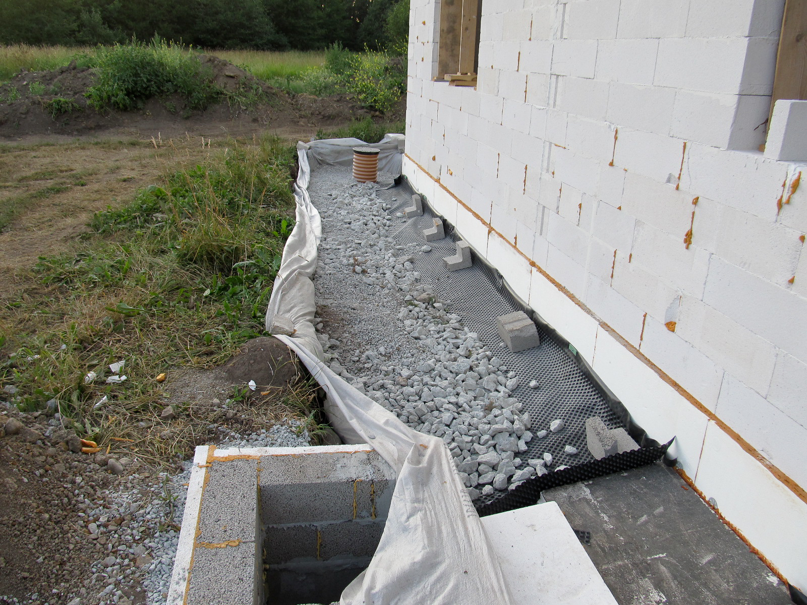

Kasutasin 1,5m laiust mummukilet. Katsin kogu horisontaalse soojustuse osa kerge ülekattega ning pinnasesse jääva vertikaalse soojustuse osa. Täitmise ajaks kinnitasin ülemise osa vertikaalse peno külge ning vertikaalse-horisontaalse osa nurka panin raskuseks kivid, et materjal hiljem "pooma" ei hakkaks. Nurgakaevud ning sadevee äravoolutorude sisendid tegin ülekattega.
[Pilt: Foto-170.jpg?_t=1679510679]
Alloleval fotol on näha mullikile ca 25cm laiune ülekate horisontaalse soojustuse osas. Geotekstiil jääb kaitsma perimeetrit pinnase (mulla) sissevajumise eest.
[Pilt: Foto-210.jpg?_t=1679510679]

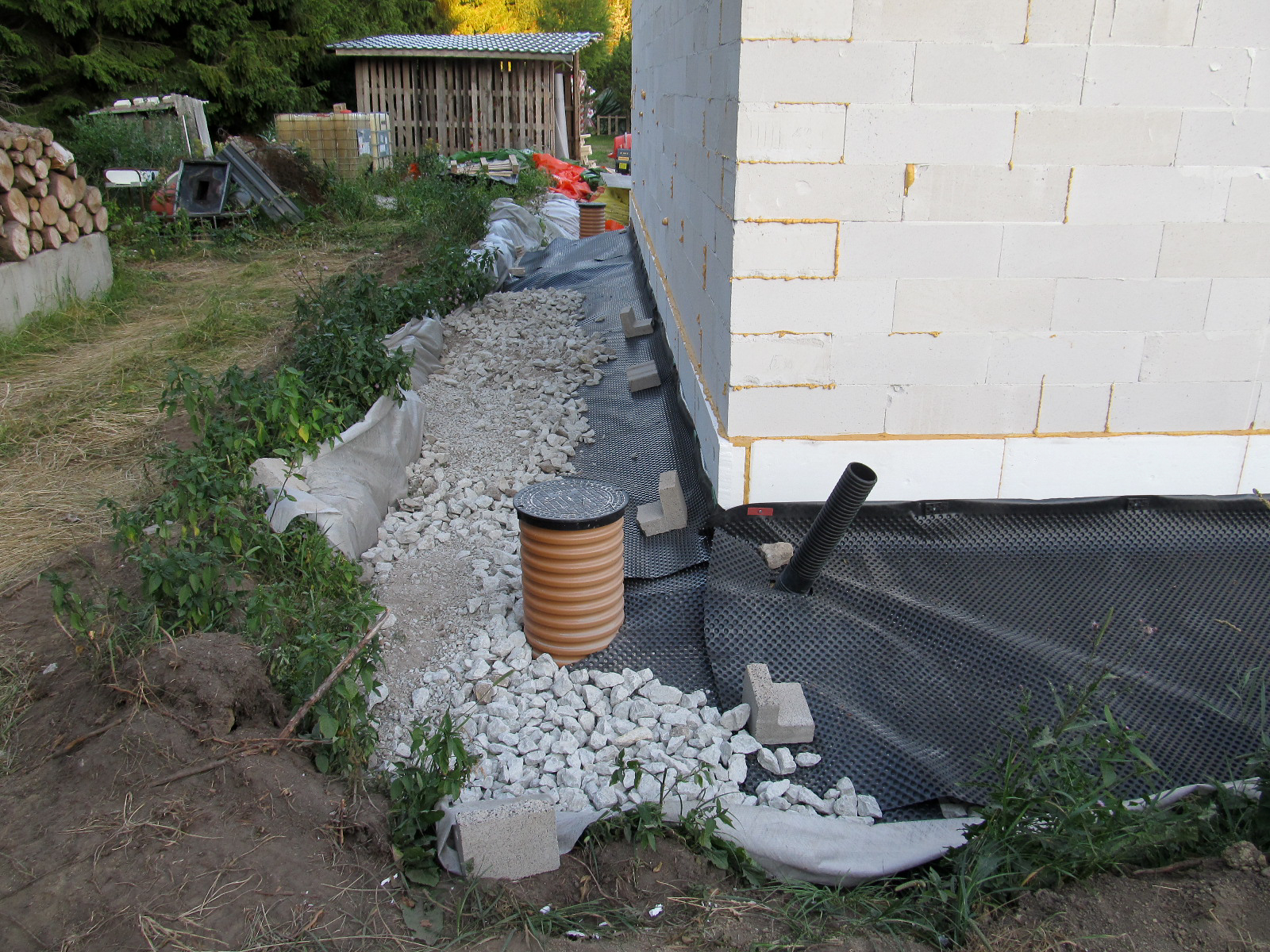

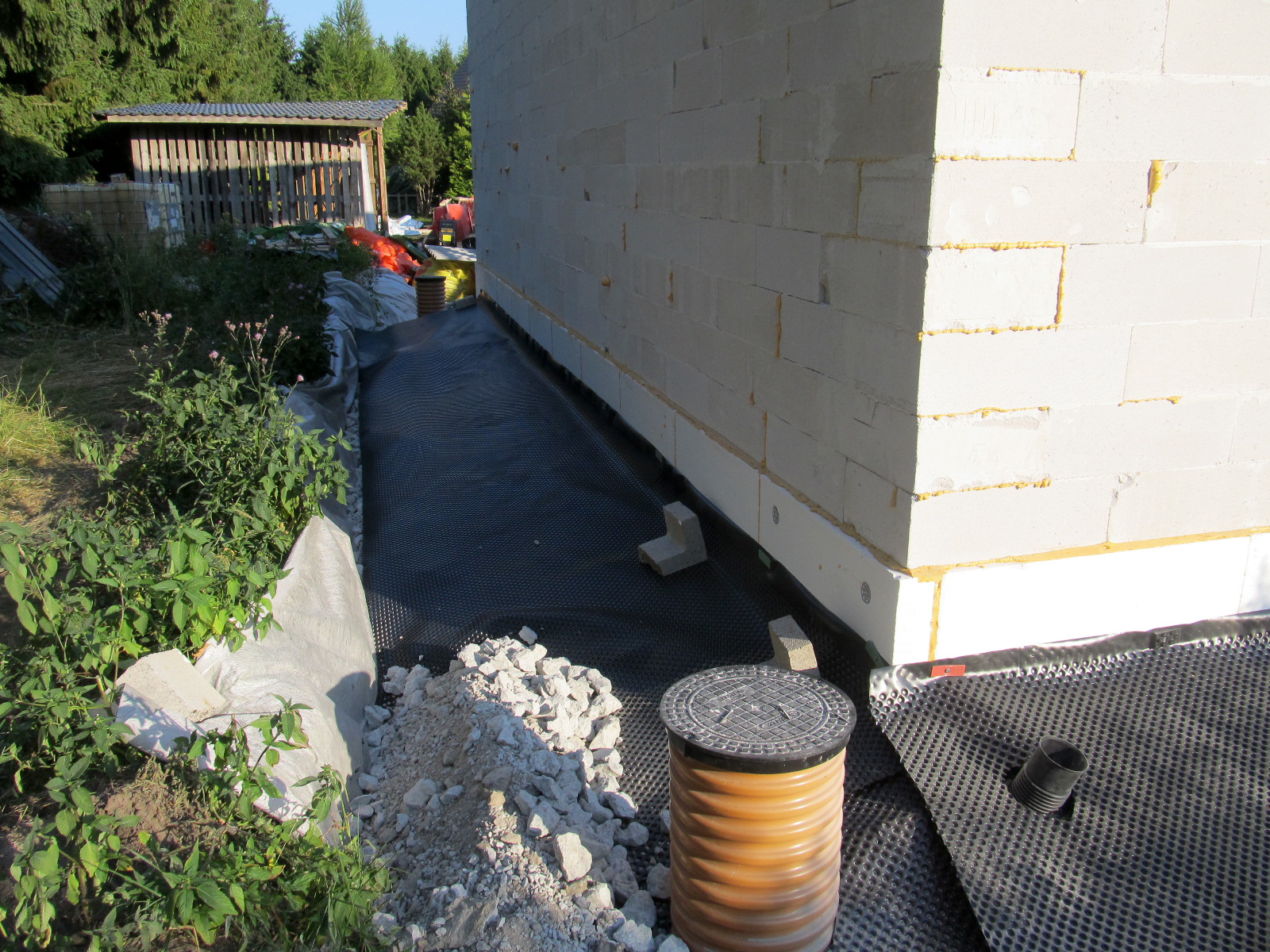

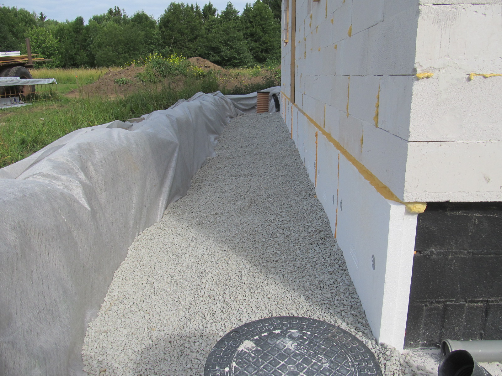

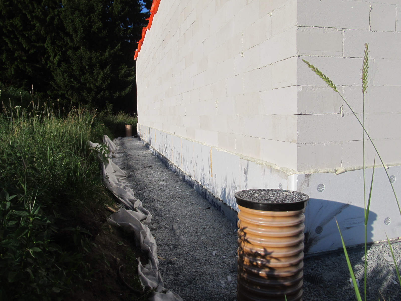

Paar fotot ka tagaküljest. Siin sai samuti enne täitma hakkamist geokangas vastu perimeetrit püsti tõstetud.
[Pilt: Foto-172.jpg?_t=1679510679]
[Pilt: Foto-173.jpg?_t=1679510679]

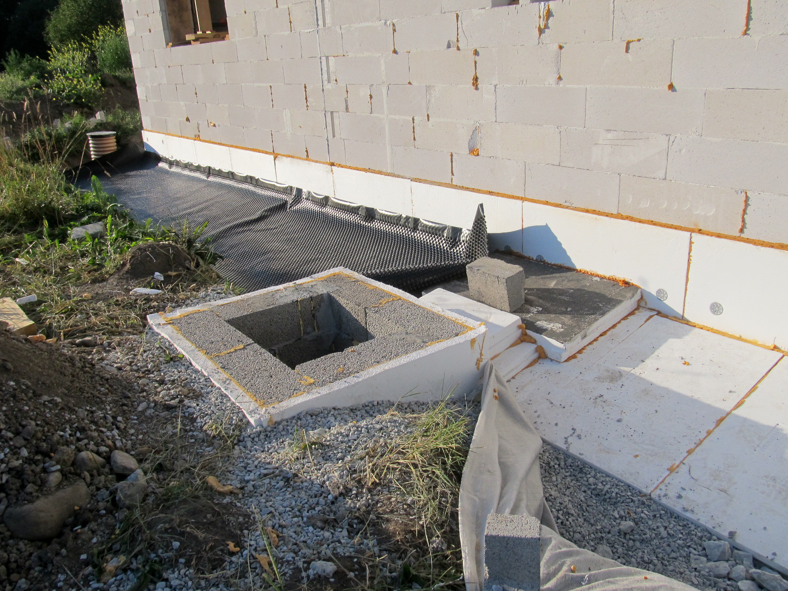

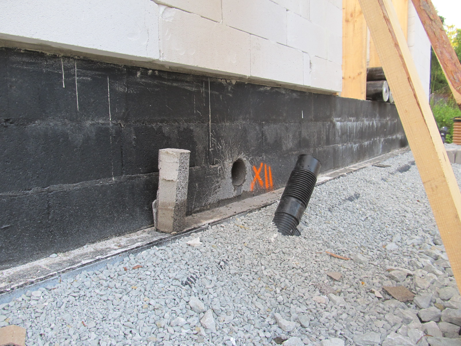

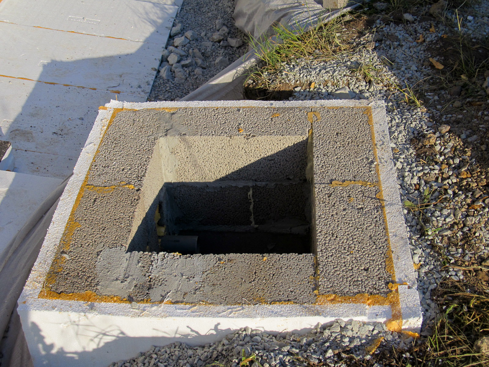

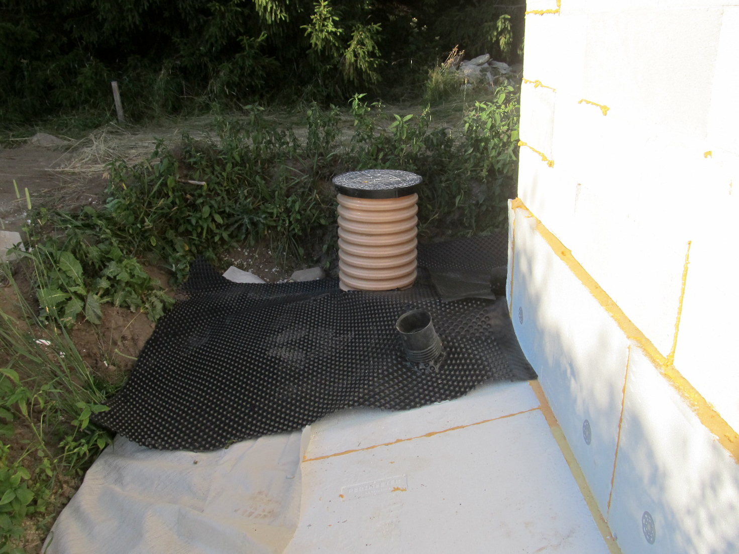

Siin on paar fotojäädvustust hoone kõrvale kaevatud august, mille kaudu kunagi kauges tulevikus saab hoonega ühendatud veetrass ja kanalisatsioonitrass. Projekti sai sisse kirjutatud, et need tulevad hiljem. Tegemist hoone vundamenditaldmiku sügavuseni kaevatud auguga. Ääred laotud fibost ning soojustatud. Korralikult sai soojustatud ka ühendus hoonega ning seejärel kaetud mullikilega nagu kogu muu perimeeter.
[Pilt: Foto-177.jpg?_t=1679510679]
[Pilt: Foto-178.jpg?_t=1679510679]
[Pilt: Foto-182.jpg?_t=1679510679]

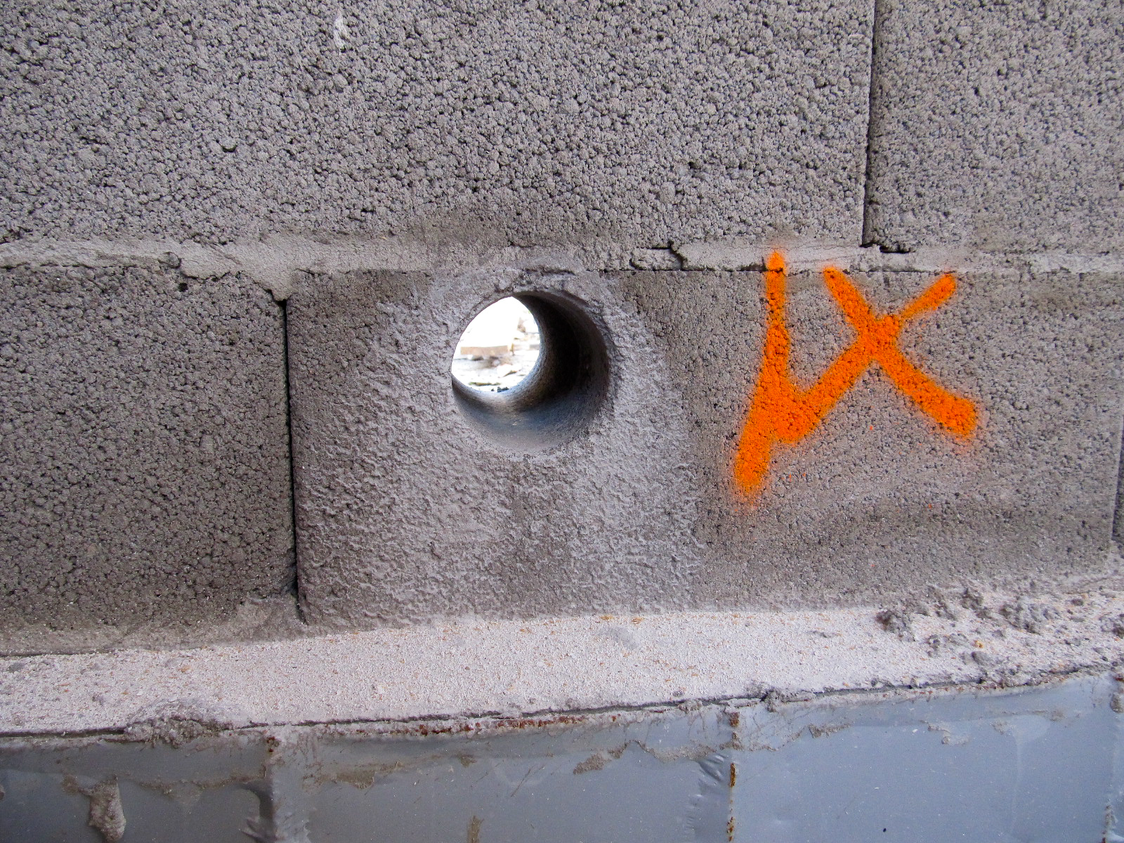

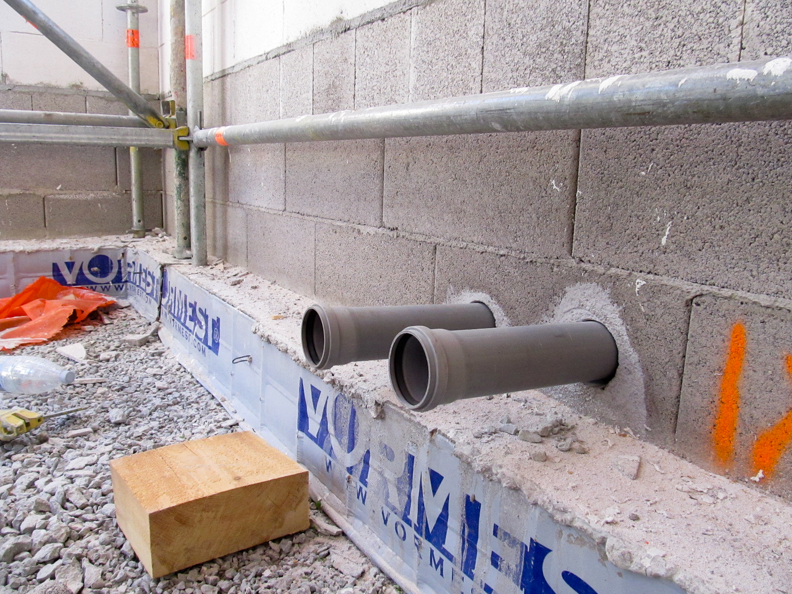

Hoone seest näeb "kasti" poolt tulevad torud välja sellised. Kasutasin läbiviigus tavalisi kanalisatsioonitorusid. Üks kahest on hoonesisese kanalisatsiooni jaoks, teine lihtsalt läbiviigutoru, mille kaudu toon hoonesse hiljem veetrassi (2x25mm PEM torud).
[Pilt: Foto-185.jpg?_t=1679510679]
...ja eks neid auke sai igaks juhuks siia-sinna veel tehtud.
[Pilt: Foto-186.jpg?_t=1679510679]

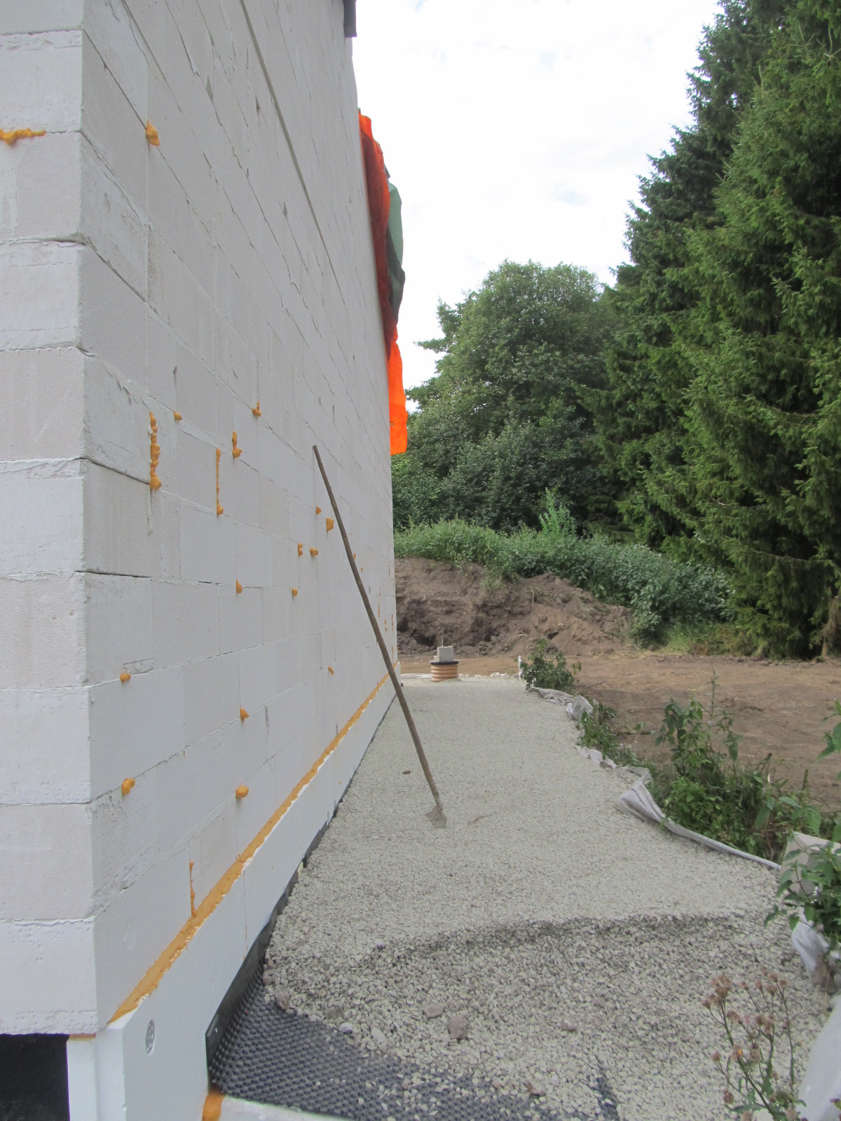

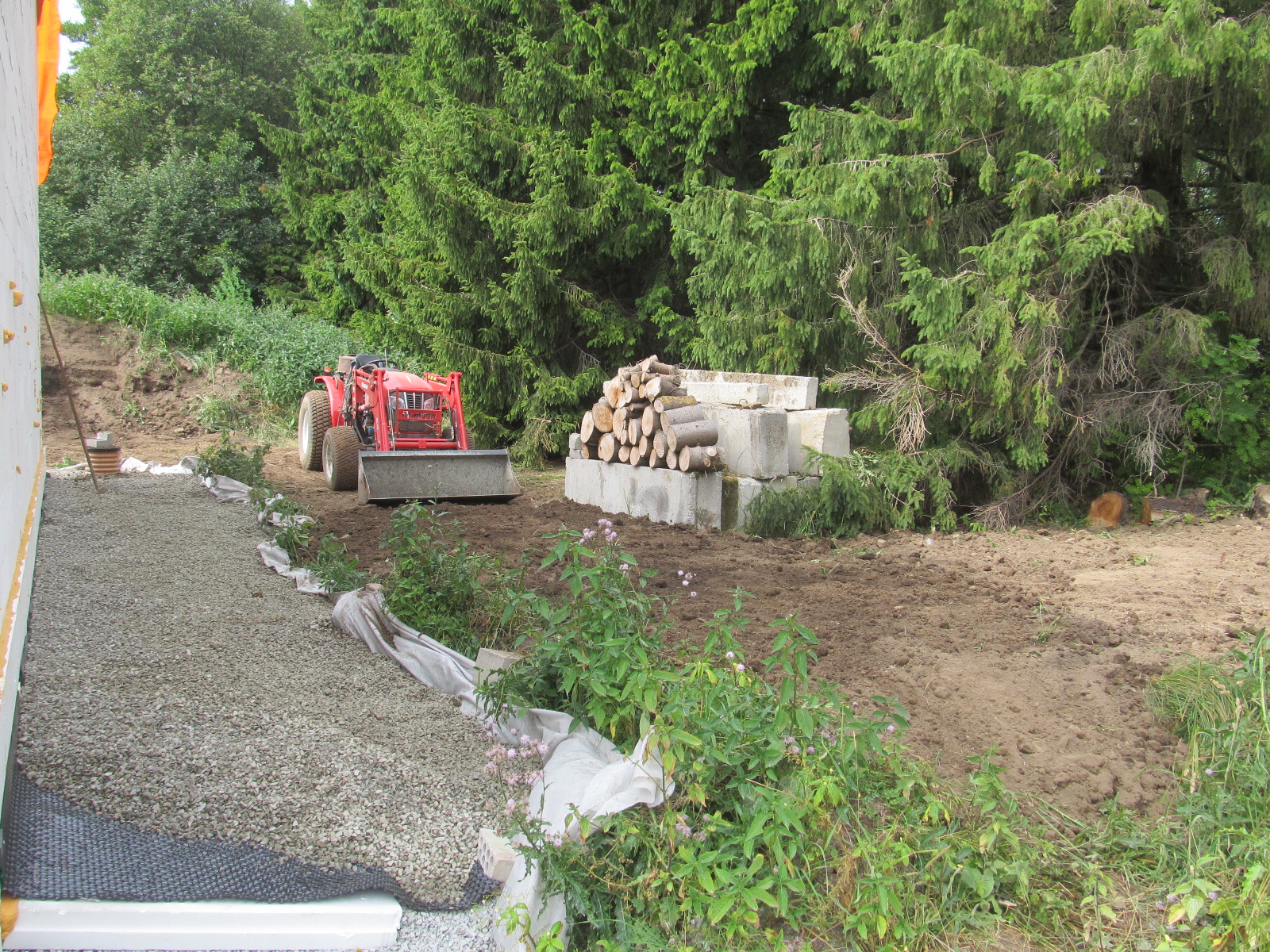

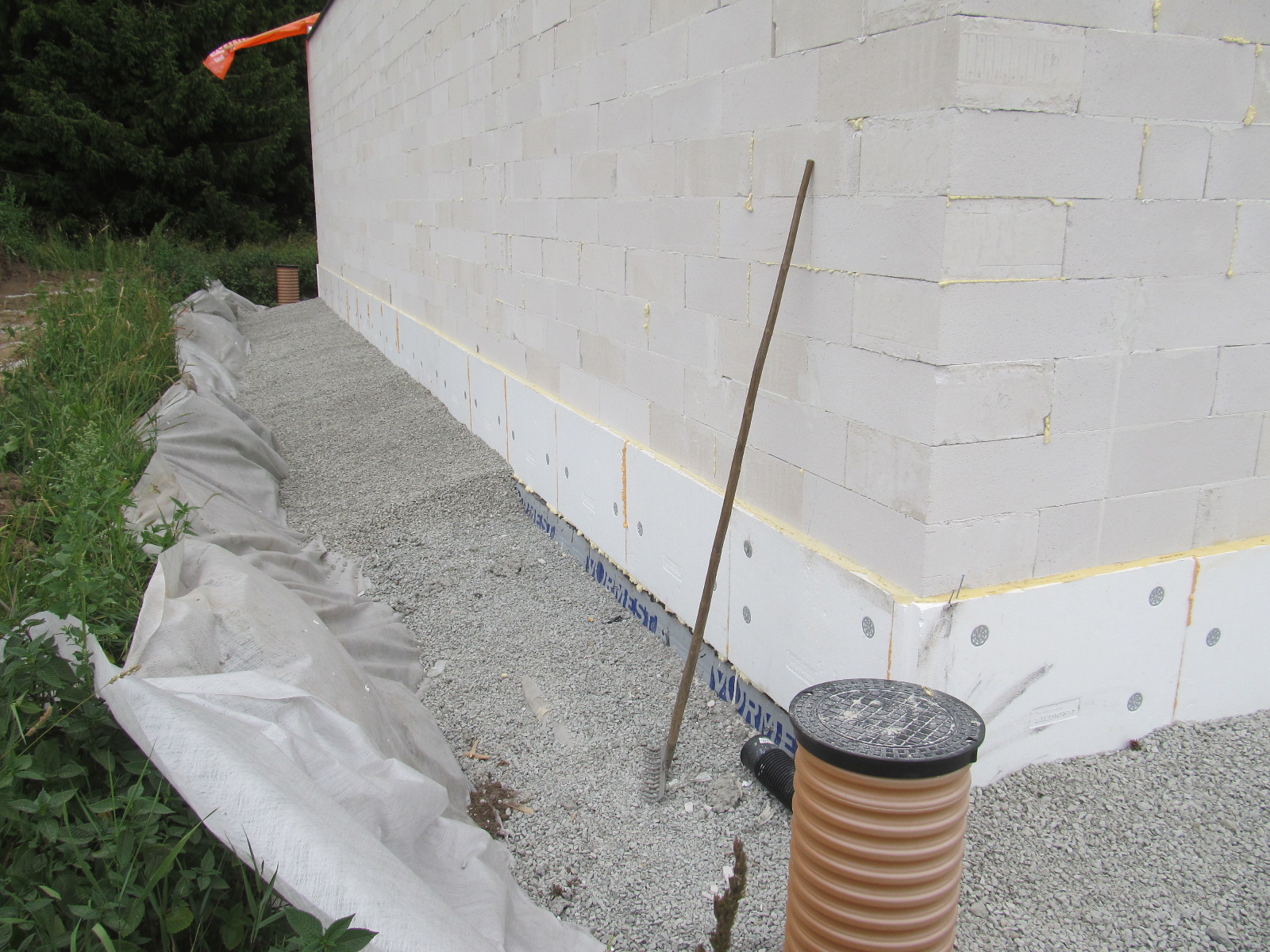

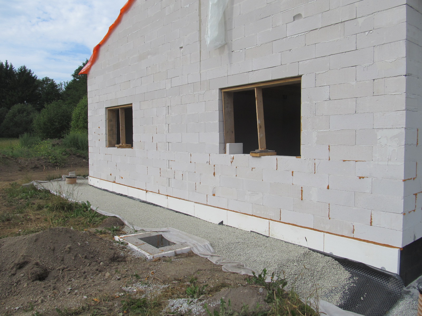

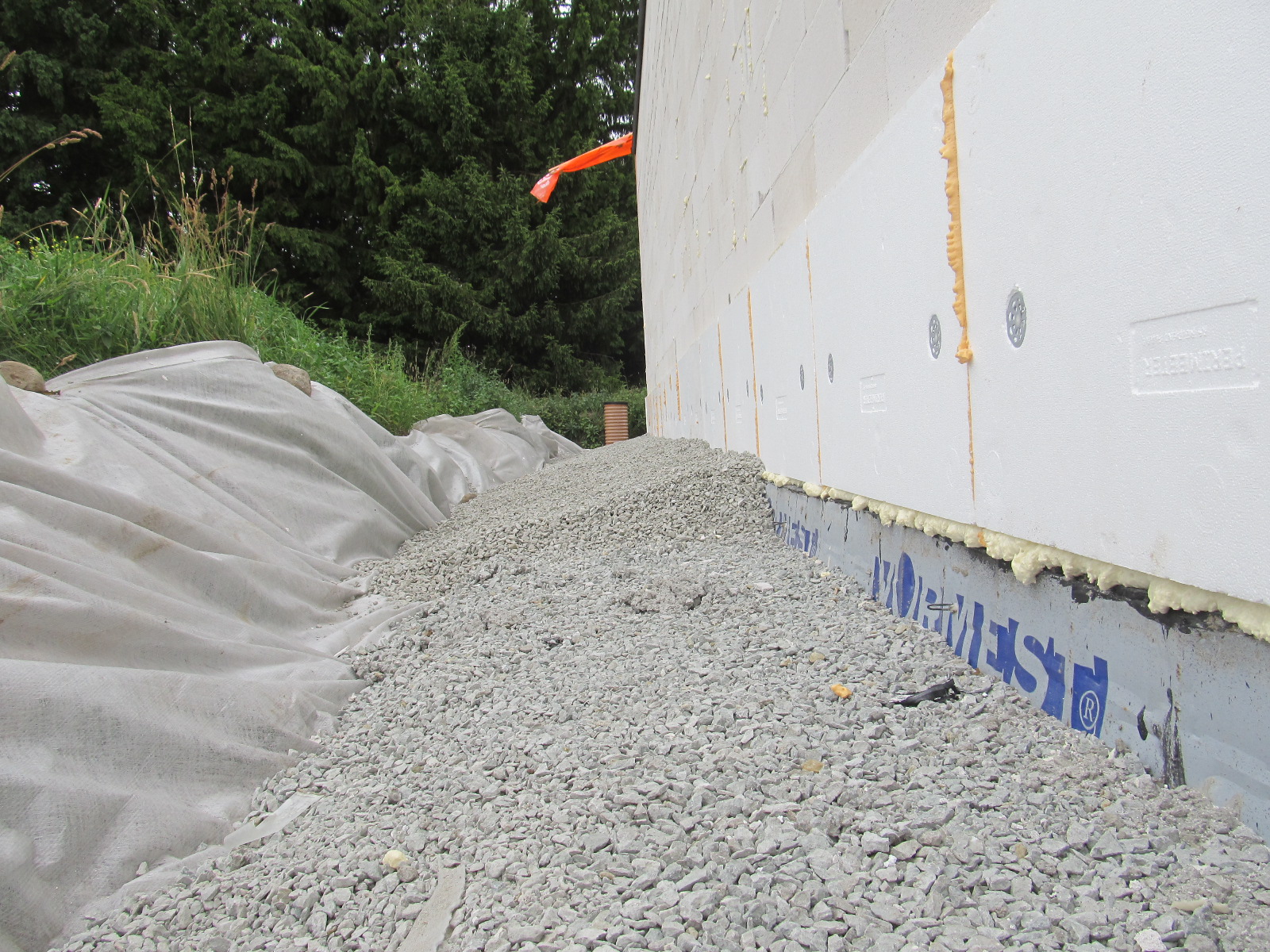

Kui perimeetri osas täiendav hüdroisolatsioon paigas oli, sai alustatud täitmisega. Kuna killustikuga oli juba suht "tuuga", siis alumistesse kihtidesse kasutasin ära kõik jäägid, mis mul olid. Ehk sinna läks segamini nii 8-16, 16-32 kui ka väheses osas 32-64 killustiku jääke.
[Pilt: Foto-205.jpg?_t=1679510679]
[Pilt: Foto-208.jpg?_t=1679510679]
[Pilt: Foto-235.jpg?_t=1679510679]
[Pilt: Foto-236.jpg?_t=1679510679]
[Pilt: Foto-237.jpg?_t=1679510679]

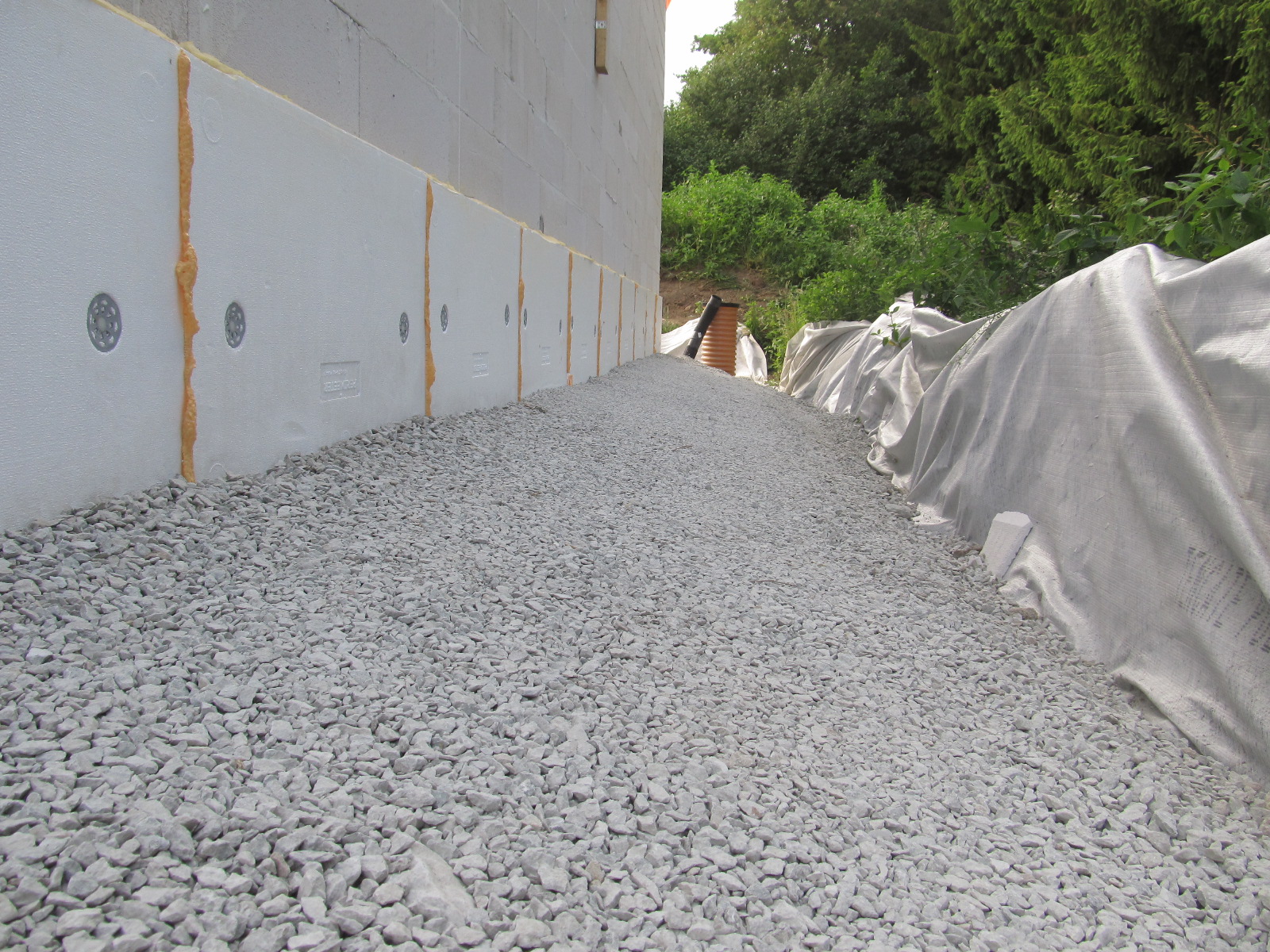

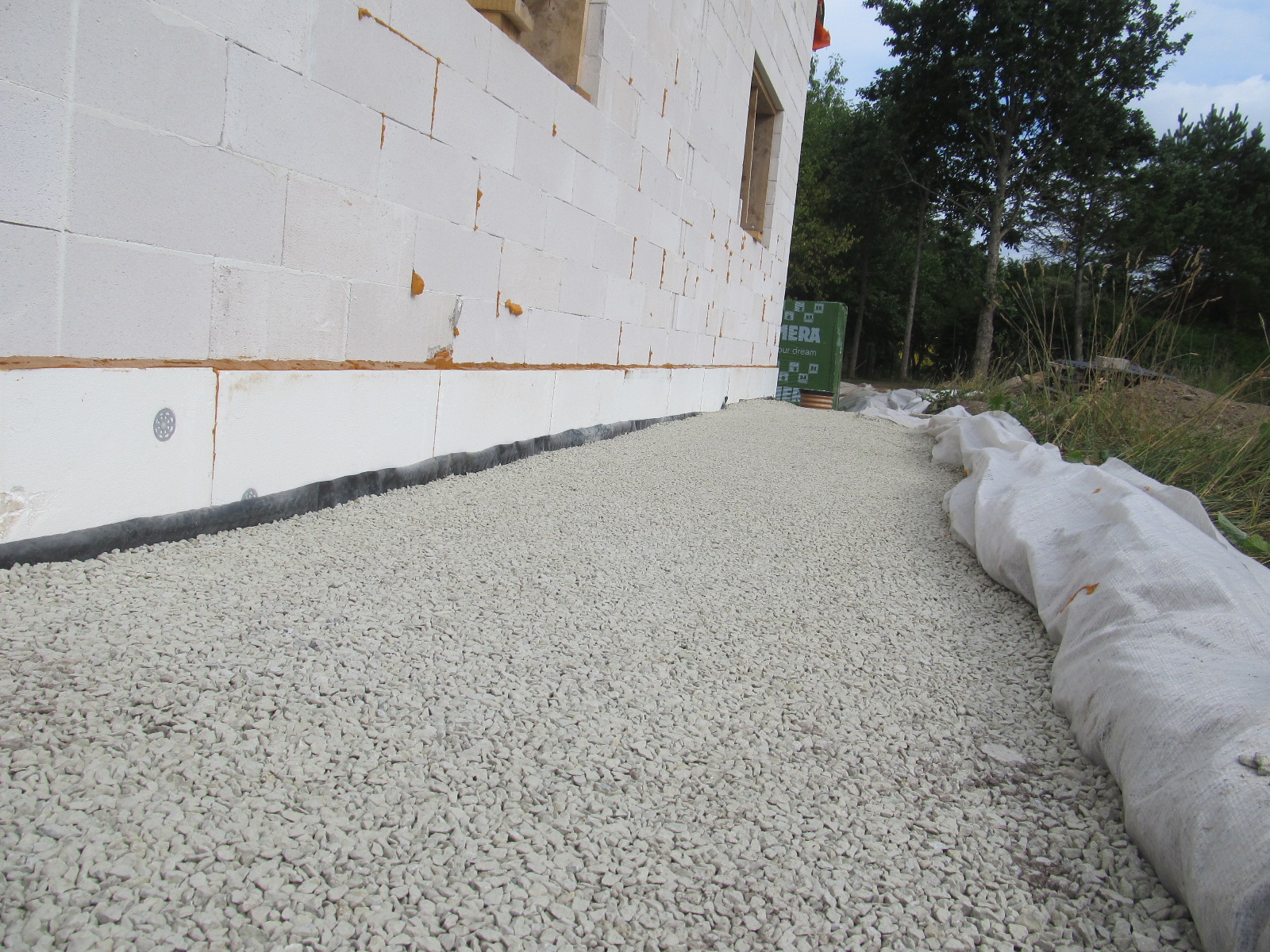

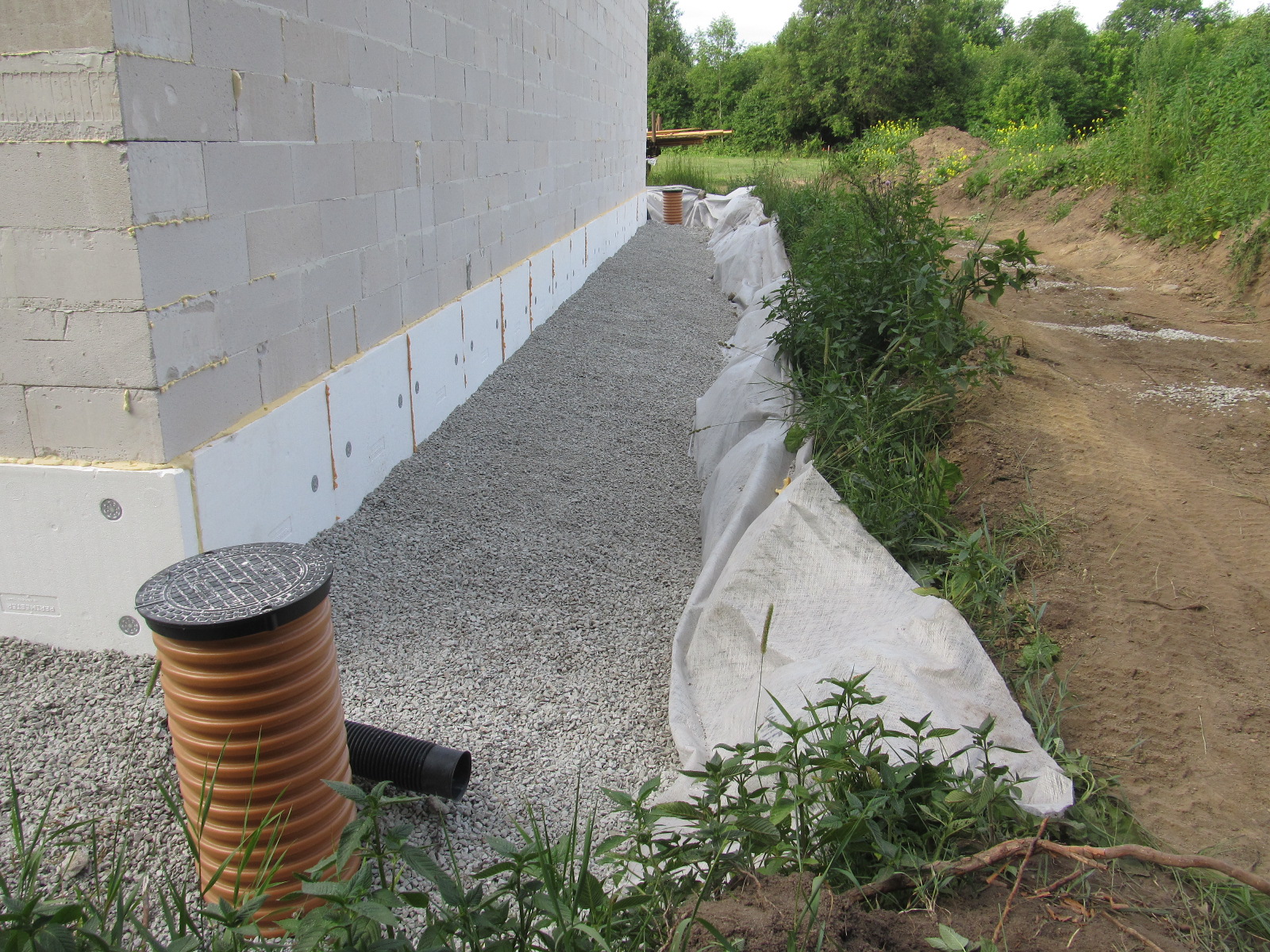

Ülemistesse kihtidesse läks ikkagi korralik ja ühtlane 8-16 fraktsiooniga killustik. Tegin ümber hoone perimeetri natuke ruumi, et pääseks ka traktoriga liikuma.
[Pilt: IMG_4193.JPG?_t=1679510679]
Sama osa mis üleval, kuid nüüd lõpuni täidetud ja siledaks rehitsetud.
[Pilt: IMG_4200.JPG?_t=1679511418]
Kõige viimase liigutusena lasin kerge vibraga pealmise pinna tihedaks. Sai täitsa hea. Kohe mõnus peal käia.
