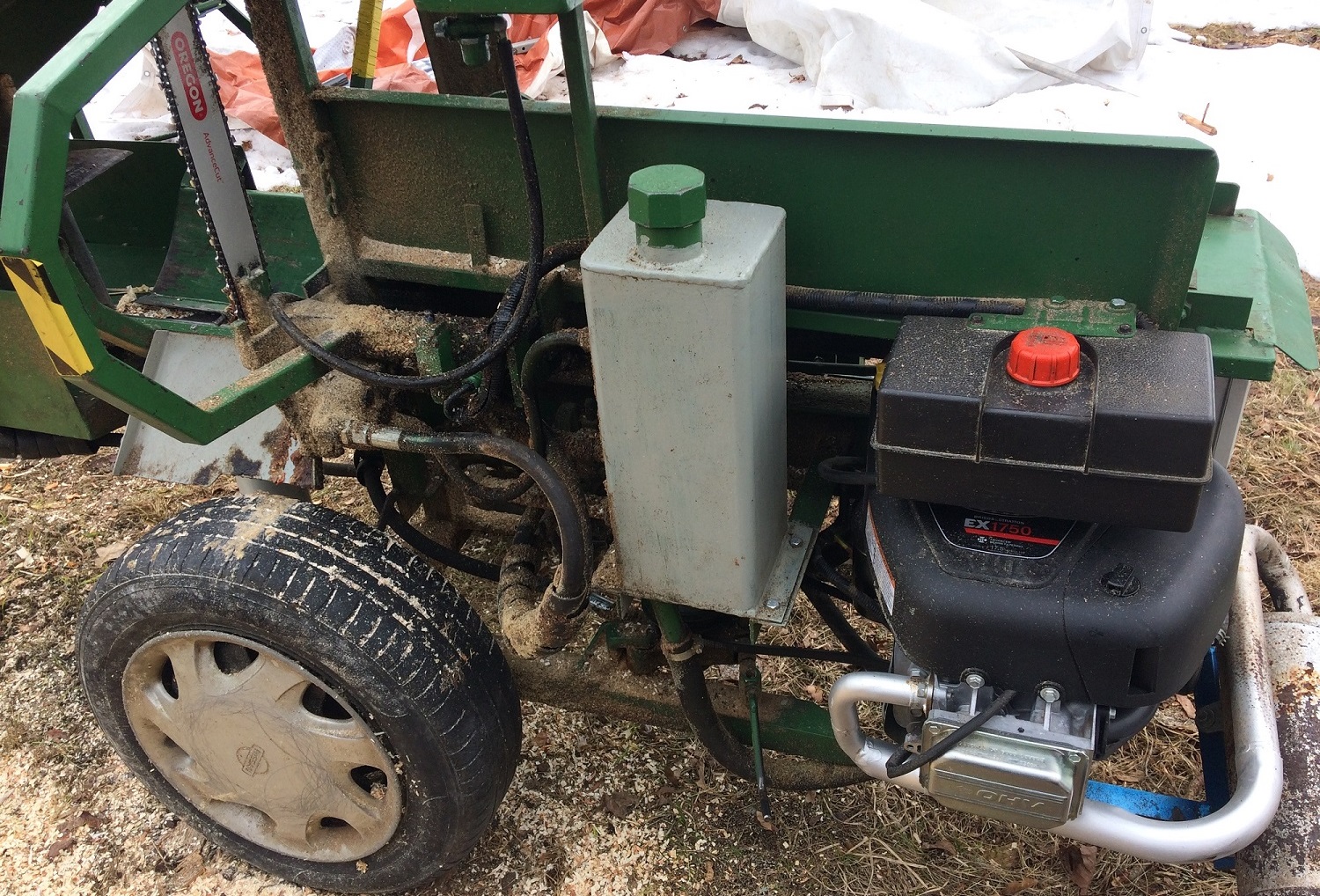

Nüüd siis hädade ja nende korrastamise poolele. Võtsin esimeseks südameasjaks hüdrosüsteemi tagasivoolule filtrite vahele paneku. Ennem veel paar sõna hüdrosüsteemi iseloomustamiseks. Tark raamat ütleb, et hüdrosüsteemis kasutatava õli maht peaks olema kahekordne pumba tootlikkus minutis. Masinal on kasutatud 2 x NŠ-10 pumpasid, mida ajab ringi murutraktori mootor. Üks eraldi ringvool on saeketi ringi ajamiseks ning lõhkumiseks, teine konveieri jaoks. Mõlemad ringvoolud kasutavad sama paaki ja õli. Töö toimub täisgaasil, seega pöörded kuskil 3500p/min, mis soovituslikult peaks tähendama mahuna siis 2 x 2 x 35 liitrit ... mida on päris palju. Meister aga on masinale peale pannud paagi, mis mahutab kümmekond liitrit, mida on vähevõitu.
Õnneks on tagasivooluks kasutatud küllaltki jämedaid voolikud ning selle põhimõtte austamist ma jätkasin. Süsteemis ringleva õlikoguse suurendamiseks võtsin kasutusele suured filtrid. Kuid kuna masin on kompaktne, siis oli nende paigutamiseks keeruline sobivat kohta leida ning ühendusi teha. Kuna olen suur torusõber, painutasin ühel juhul 22mm torust sobiva kontuuri, millega sai raami vahelt vajalikku kohta välja pugeda. Teisel juhul oli võimalik filter voolikute vaheltlõikesse paigaldada.
Tagastuste ümber tegemine nõudis ka paagi portide ringi tegemist. Paak on nutikalt tehtud, lõigatud 150x150 nelikant torust jupp ning keevitatud lapid otstesse. Ümber tegemiseks lõikasin ühe otstest maha. Mnajh. Tegemist oli töötanud masinaga, millel polnud filtreid vahel. Õli oli kuuma saanud ning paagi põhjas oli sentimeetrine sodikiht. Seega see vastu rinde tagumine, kuidas tema tehtud masinad teevad 1000 tihu aastas, mind kahjuks ei veena. Kuigi õlivõtt päris paagi põhjast ei käi, siis sellise sodi sees ei ole ükski hüdraulikasüsteem töökindel, lähevadki igasugu tükikesed klappide vahele, mis demomisel juhutus.
Hüdrapaak

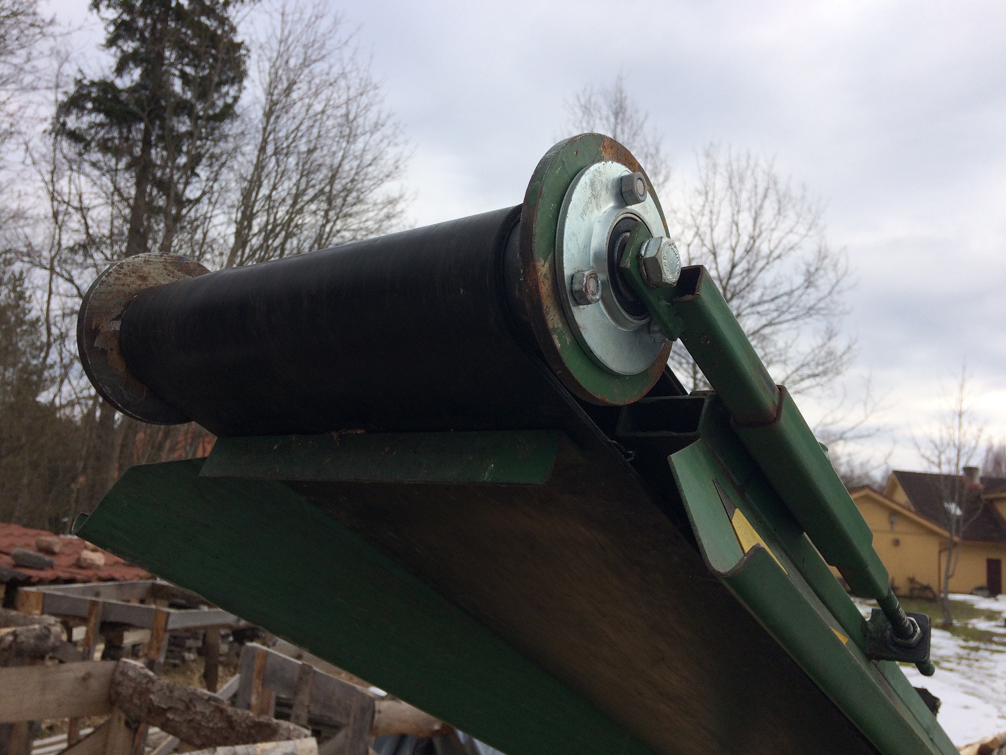

Õli kuumaksminemise peamine põhjus oli siiski kõver konveierivõll, mitte otseselt õli vähesus süsteemis. Konveieri lint jookseb üle kahe rulli. Veorull koosneb armatuurvarda juppidest, mis on seibidele keevitatud, millest omakorda on 20mm kalibreeritud võll läbi pistetud. Otstarbekuselt vägagi hea lahendus, ainus viga on see, et kui temaga ebasihipäraselt ringi käia, siis läheb lihtsasti kõveraks. Nüüd avarii tulemusena oligi veorull kõver ning sellga läbi jäiga malmpuksi ühendatud hüdromootor väänutas rulli kuidagimoodi ringi ajada.
Elus võib igasugu asju kõveraks minna, sellest poleks väga lugu olnudki. Polnud väga suur vaev rulli õigeks kellata ning pukkidel sirgelt käima saada. Kahjuks tuleb nüüd see planeetide kokkupõrke lugu. Meister oli ruumi kokkuhoidmise nimel saaginud relakaga maha jupi hüdromootori võlli otsast ning nagu öeldud, ühendanud ta rulli otsa jäiga puksiga. Tulemuseks on küll märkimisväärselt kompaktne ühendus, mis paraku aga põhimõtteliselt jääbki otsi väänutama. Minu jaoks niisugune nutikas-pohuistlik lähenemine ei sobi, liiati kui hõõrdumisest tulenev energiakulu kütab niigi vähese õli temperatuuri üles. Mis teha siis? Head valikud olid hüdromootori ära jobimisega juba läinud, nö valge inimese lahendusi nagu erinevad sidurid, enam kasutada ei saanud. Treisin siis lihtsalt kaks puksi, mille ajasin kuumaga võllide otsa. Elastseks ühenduselemendiks kasutasin armeeritud voolikut, mille peale ajasin ning kummagi otsa peale korralike klambritega kinni tõmbasin. Peab ütlema, et täitsa hea asi sai, mõõtudelt väike ja hüdromootori ja õli temp töösoojana on ca 45 kraadi. Mootorist võib käega rahulikult kinni hoida.
Hüdramootor
Teisest rullist tuleb ka rääkida. Teine rull oli küllap jälle kokkuhoidu silmas pidades pandud käima 60201 laagrite peale. Teatavasti on niisuguse laagrikese sisediameeter 12mm. Töö käigus läks laagrike lihtsalt katki, kuigi konveierilint ei olnud üle pingutatud. Jälle vaja sõlm tervenisti ringi teha, sest laagrid on liiga väikesed. No ja head õnne tegemiseks, sest rullile uute laagripesade treimiseks on vaja tekitada baaspinnad, millega tuleks hulga vaeva näha. Kas rull siis lihtsalt minema visata ja uus teha? No siis võiks terve masina juba minema visata ja uue osta. Lahendus siiski leidus, sain rulli hästi freespingi kruustangide vahele ning sisetreimisega sobivad pesad tehtud.
Otsarull

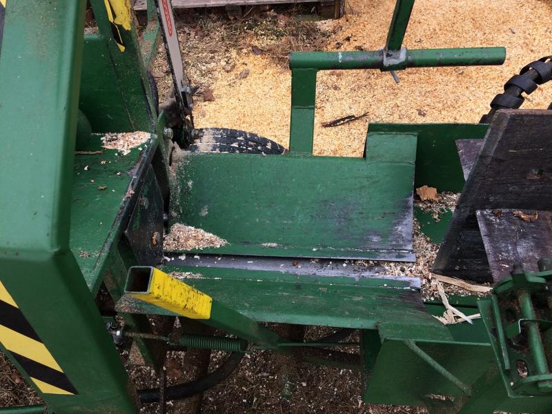

Nüüd automaatika poolele. Lõhkumissilindrit juhib parallelogramm, mis tõmmatakse vedru jõul kas ühele või teisele poole. Tal on kolm asendit: neutraal, surumine ja tagasitõmme. Parallelogrammil on piisavalt jõudu, et omakorda tõmmata vene jagaja siiber vastavasse asendisse. Asenditest on kokku pandud tsükkel, mille saab elektriliselt algatada ning mis seepeale iseseisvalt ühe lõhkumiskäigu läbi teeb. (Tööpõhimõtet võib tudeerida https://hakkipilke.fi/sites/default/file...4%20EN.pdf lk 33-35.) Jälle idee poolest vägagi nutikas lahendus. Kahjuks jätab teostus soovida, sest kodus põlve otsas on niisugust asja suhteliselt raske töökindlaks saada. Kuigi see Hakkipilke oma näib üsna tehtav ja isegi reguleeritav olevat. Probleeme põhjustab nii mehaaniline kui elektriline pool. Küllaltki massiivne parallelogramm räntsatab küllalt tugeva vedru mõjul igas tsüklis kaks korda vastu jagaja siibrit. Jagaja siiber pole tavapäraselt ümmargune vaid seda on kõvasti õhemaks käiatud, et tekiks hambake, millega haakida.
Nii siis juhtuski, et siiber murdus töö käigus lihtsalt maha. Mul valikut polnud, tuli mõelda keevitamisele, sest sobiva kujuga uue pulga voolimine olnuks väga suur töö. Faasisin murdekoha ning keevitasin. Keevitus õnnestus hästi, sest olin selleks hetkeks üksjagu keevitustööd teinud ja "vormis". Niisuguse peenikese asja keevitamine peab õnnestuma esimesel katsel. Õnnestuski, õige voolu ja traadiga sain ühelt poolt tugeva punktiga kinni. Pulk oli ilusti punane, teiselt poolt laskmisel sulatas ilusti kohe sisse ja läbi. Edasine käis enamuses viilimise teel, sest kogu kupatus on käe vahel valmis voolitud, mõõta pole suurt kusagilt ja kogu täppistöö käib tunde järgi. Selleks, et jupike tööle hakkaks, tuleb teda miljon korda kohale passitada, proovida, uuesti maha võtta ja karvakese kaupa viilida. Kui üle pingutada, siis kas ei haagi või ei lülita õigesti.
Automaatika

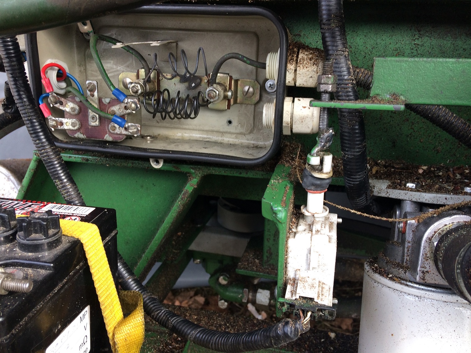

Kui automaatika mehaaniline pool on keeruline, siis on seda ka elektriline pool. Tsükli initsieerimine on tehtud keskluku mootori peale, mis ühte hooba tõmbab. Muidu ju hea lahendus, aga lagunes kahjuks ära. Plastikust "trukk" läks katki, pidin seda traadi ja termokahanevaga tugevdama. Lisaks kardab niiskust, ei armasta, kui talle vesi sisse sajab. Seepärast tuleb masinat hoolega katta, või vähemalt mina teen seda. Meistri poolt algselt loodud elektriskeemi tegin ümber, sest mulle kohe üldse ei imponeeri lahtised ühendused, jootmata kokkunutsutatud otsad ning katmata komponendid. Töökeskkonnas, kus lendab ringi saepuru ja tolm ning ennem, kui ma korda tegin, jooksis laiali liitrite kaupa hüdroõli, peavad juhtmed olema rüüdesse aetud ning komponendid karpidesse pandud.
Karbi sisu

Väga lahe. Hüdropaagi teema jätkuks... Kuidas paagi tuulutus tehtud on?
Hüdropoodides müüakse muidu neid pisikesi läbipaistvaid piiluaukusid, mille saab hüdropaagi küljele panna. Ühildub tavalise torukeermega, seega väga lihtne paigaldada. Vaja lihtsalt keermestatud muhv õigele kõrgusele paagi külge keevitada. Ma ise lisaks sellise sinna juurde. On olemas ka selliseid millel termomeeter ja piiluauk kaks-ühes, aga need on kandilised, mitte torukeere.
Paagi tuulutus on lahendatud ülinutikalt. Paagile on otsa keevitatud torujupp, millele torupoest on kübar korgiks otsa ostetud. Tuulutuseks on kübarale lihtsalt auk külje peale puuritud, õhk liigub läbi keerme. Ja toimib. Sama lahendus on ketiõli paagil.
#8
Tsitaat:peale pannud paagi, mis mahutab kümmekond liitrit, mida on vähevõitu
Esimene mõte, keevitada paagile jahutusribid osutus valeks, sest allpool lugesin, et temperatuur õlil on normis pärast ümbertegemisi. Kui siiski palava ilmaga päikese käes - ehk oleks abiks.

Viitsid ehk ka mõne foto teha kust on näha mootori ja pumpade ühendus/kinnitus sõlme ning jagajast juhtsiibrite juurest ka pilt.
Ühel pildil kus on keskluku mootor on ka harukarp pildil kus sees paistab olevat spiraalis paar takistustraati ning mingi jubin veel vasakul . Mis seal täpsemal peaks toimuma?
#12
Piltidega läheb veidi aega.
Karbis on "saerelee" + takistustraadid. Asi selles, et saemootori tööd kontrollitakse küll elektrilülititega, aga õli pealeande-siiber on tavaline, mitte-elektriline. Ehk siis tavalisele jagajale on ise elektromagnet otsa pandud ja nii on saadud solenoid-jagaja. Relee juhib elektromagnetile voolu peale andmist. Milleks need takistustraadid elektromagneti ahelas vajalikud on, mina ei tea. Nõukaaja tehnika, ma lihtsalt ei tea kõigest kõike, kui peab, siis peab. Varem olid need voolu täis spiraalid täiesti lahtiselt raami külge pandud. Ma kolisin nad plekk-karpi ära.
Kompott töötab kusjuures suht eduliselt, välja arvata pisike pahandus, kui traat vist sooja mõjul oli vastu massi puutunud ning relee läbi küpsetanud. Küpse relee toimis kvant-režiimis, st mitte on-off, vaid aegajalt on ja off. Natuke andis otsida probleemi, aga õnneks oli mul vana 53 armatuuri alt võimalus asendaja kohe maha kruvida ning töö võis jätkuda.
