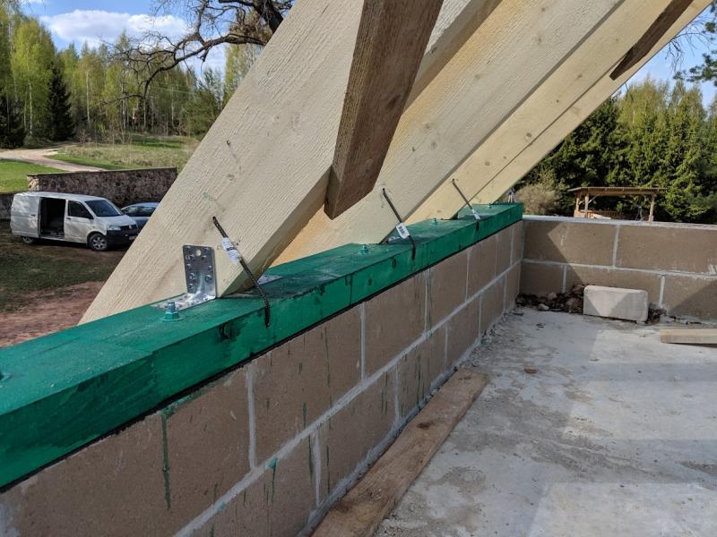

Mina panustasin selles osas müürlatile. Müürlatt korralikult pikkade kiilankrutega betoonvöö sisse kinni. Iga sarikatala alaosa läheb müürlati külge kahe nurgikuga. Kokku ühe tala kohta allosas 10-12 ankrunaela ja 4 kruvi, mis seovad nurgikud müürlatiga ning teised 10(12)+4, mis seovad nurgikud talaga. Ehk siis ühe tala kohta müürlatiga sidumiseks 20+ ankrunaela ja 8 kruvi Big Grin . Keermelati teema nagu kirjeldasid, käis korraks laualt läbi küll. Läksin siiski ankrunaelte teed, sest neil on pidamine hea ning pidamise saab ära hajutada kogu nurgiku pinna ulatuses. Lisaks tulevad veel ka üsna tõsised topelt-pennid, mis kaks sarikatala omavahel tugevalt kokku seovad. Aga selleni jõuan kohe-kohe...
Kui peaks orkaan tulema, siis viib kõigepealt katusepleki ja soojustuse, kuid sarikad peaksid paigale jääma  Rolleyes

Tipusõlmede paika panemine ja sarika müürlati nurkade ankurdamine käis samaaegselt. Ehk ülevalt sai ära seotud ning seejärel alt nurkadesse ankrunaelad sisse. Ja nii paari-kolme sarika kaupa edasi.
Iga sarikatala sai seotud müürlatile kahe nurgaga - üks ühele poole sarikat, teine teisele poole. Nurk sai esialgu fikseeritud paari-kolme kruviga ning seejärel ankurdatud ankrunaeltega. 10-12 ankrunaela ühe nurga kohta lisaks kruvidele.
[Pilt: Foto-216.jpg?_t=1679771431]
[Pilt: Foto-217.jpg?_t=1679771431]
[Pilt: Foto-218.jpg?_t=1679771431]
