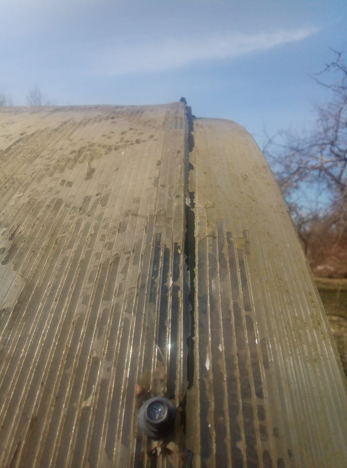

[Pilt: IMG-20230407-123921.jpg] [Pilt: IMG-20230407-123908.jpg]
Piltidel polükarbonaat ja alla 10 a vana ja näeb ja saab ainult hommikupooliku päikest...Ongi normaalne?

Kas on kindel, et paigaldati õiget pidi?
Valepidi paigaldatult laguneb kiirelt.

Just, neil on üks pool päiksekindlam kui teine.

Pole asjaga kursis kuid huvi pärast küsin kuidas seda õiget poolt teada saada mis väljapoole käib.
(09-04-2023, 18:03 PM)juri73 Kirjutas:  Pole asjaga kursis kuid huvi pärast küsin kuidas seda õiget poolt teada saada mis väljapoole käib.
Kui poest osta, siis on plaadil kiled peal koos kirjadega.

Ise paigaldasin ja otse tehasest ostetud naaberkülast,ka müüja midagi ei maininud ja ausalt ei tea kumba pidi sai paika.Kiled olid olemas ja mingid kirjad ka peal ,aga kus ja mis vot ei mäleta enam.

Võibolla oli kile kahel pool ja kile eemalduse käigus läksid pooled sassi?
Mul just tekkis õues teema kus osadel polükarbonaadi tahvlitel kile kahel pool. Õnneks ühel pool on suured kirjad , et UV kindel pool.

Kui küljepealt vaadata, siis sinaka tooniga õue, värvitu sisse.
nad ei ole ju päris identsed, üks on paksem ja siledam kiht. teine on õhem ja laineline. Sile õue Rolleyes
