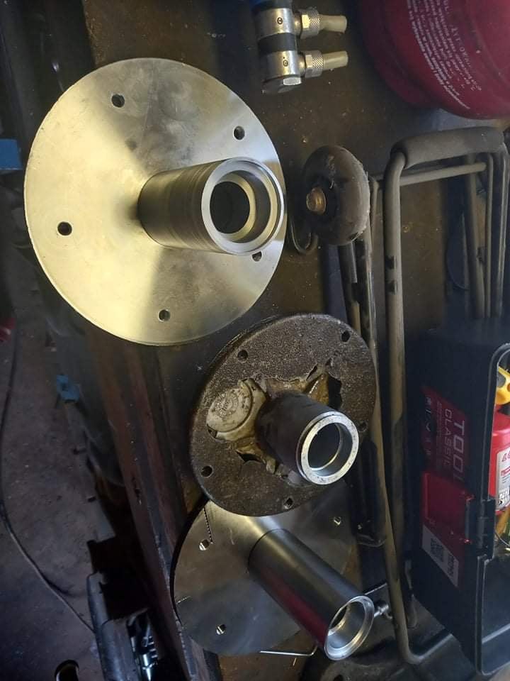

(11-05-2023, 12:11 PM)Mart Laanelepp Kirjutas:  Tavaliselt on pukki vaja vahetada kui tera kännu leiab, mul ei ole mitte kunagi vaja olnud pukki laagrite pärast vahetada. Vanu pukke saab muideks edukalt kokku ka keevitada.
Omale tegin nii, nüüd ilmselt murrab korpuse pooleks. Big Grin  Smile
Ma panin lisaks tugevduseks paksust rauast seibi korpuse pealmisele poolele, et neid poldiauke ära ei murraks korpuse pleki sees. Lisaks on all küljes määrdenippel, mis juhib määrde puki sisse, kahe laagri vahele. Laagritel on katted seest pool eemaldatud.
