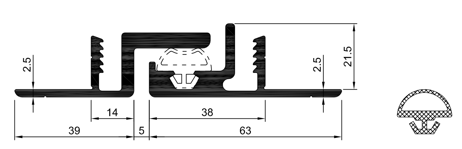

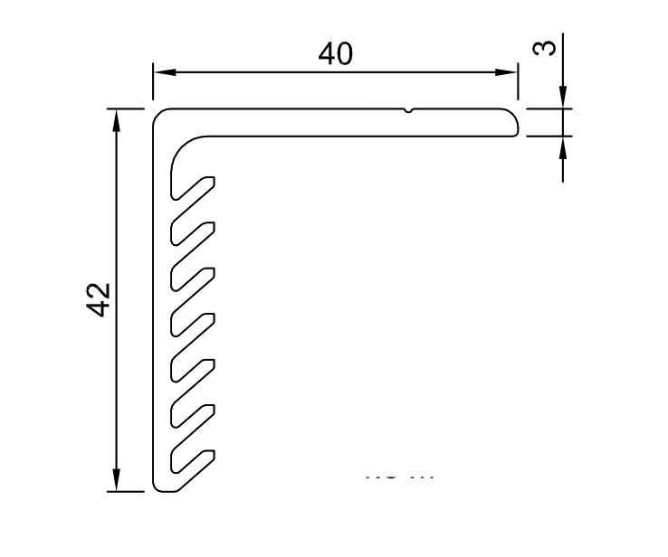

Hydros enam kohapealset ladu ei ole. Lubasin kataloogi saata. Mul on aga selle ehitusega natuke kiire taga. Kas eestimaal on veel mõni asutus, kust võiks leida 40mm seina sisse luugi ehitamiseks U või Z profiile? Olen siin internetti tuulanud ja ei leia kuidagi. Isegi sellel Hydrol pole ju kodulehel kirjas mida mehed müüvad. Big Grin

Profiilide osas siis. On olemas sellised profiilid. Kinnitataksde liimiga ( körapur 140 + nakkeparendaja alumiiniumile ja klaasplastile Körabond HG81 ja al profiili plast liistule HG77B ). Tooted meil laos olemas. Müüme täis lattidena. Al. profiilid 6,5 M, plast lukustuse profiil 4,5 M ja hing 3,0 M
Pilt (pildid)
Saku Metall Uksetehas AS on kohapeal kõik olemas iseenesest, kuna neist tehakse tõstukse käiguuksi. Profiilide mõõtu lõikus toimub Steelmanis ning Steelmanil endal on ka teatud profiile tegelikult.
Kõige mõistlikum oleks sul enda ava jaoks vajaminev valmis lõigatud profiilide komplekt tellida. Siis on ainult augu lõikamise ja neetimise vaev. Puusalt pakkudes võiks see 400€+KM maksta.
Selle asja boonus on ka fakt et ei teki külmasilda Smile
Ooo Virko, see on väga tuus lahendus. Mis selle toreda ettevõtte nimi/kontaktid on kust seda kõike saab? Smile
