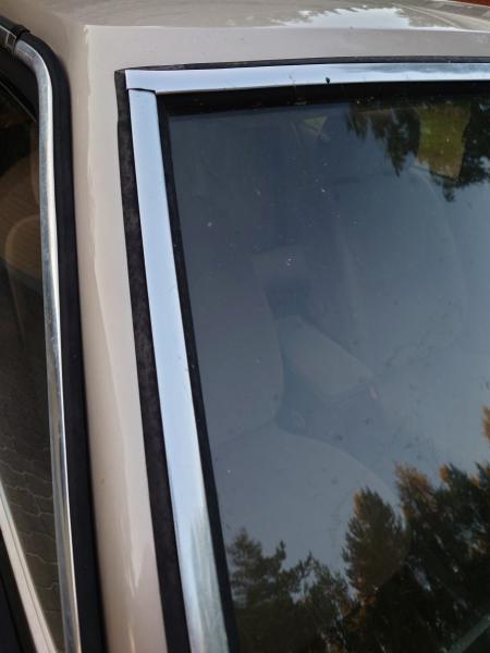

Kas 80'te Fordi tihendiga esiklaasi vahetamisel tuleb selline lai plekist iluliist enne klaasi paigaldamist oma kohale panna või pärast? ... eelmine klaasivahetaja on selle liistuga kõvasti pusinud aga väga kena pole saanud ...
(13-07-2023, 09:58 AM)lauril Kirjutas:  Kas 80'te Fordi tihendiga esiklaasi vahetamisel tuleb selline lai plekist iluliist enne klaasi paigaldamist oma kohale panna või pärast? ... eelmine klaasivahetaja on selle liistuga kõvasti pusinud aga väga kena pole saanud ...
Liist pane enne paigaldust tihendi külge!
