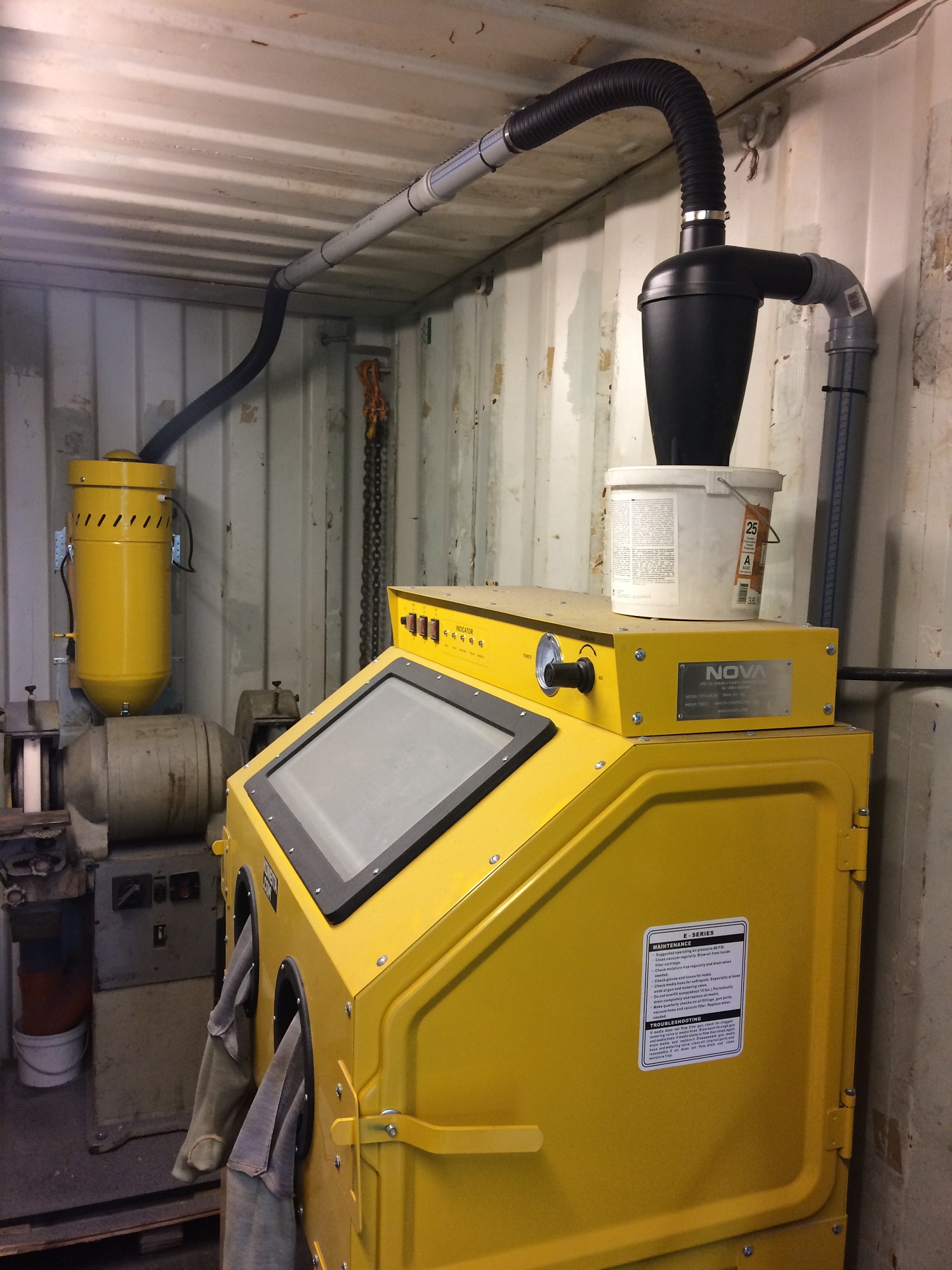

Lahendust oli vaja. Sai hakatud uurima tsüklonfiltreid. Tuleb nii välja, et Hiinamaa pakub neid kenas valikus. Sai Alibabaast tellitud üks 50mm sisendavadega tsüklon, min tellimiskoguseks 2tk. Peale ootamist jõudsid need lõpuks kohale ning üks sai kanalisatsioonitorude ning Hydroscandist ostetud imivooliku jupi abil kohale installitud.
Imuri installatsioon

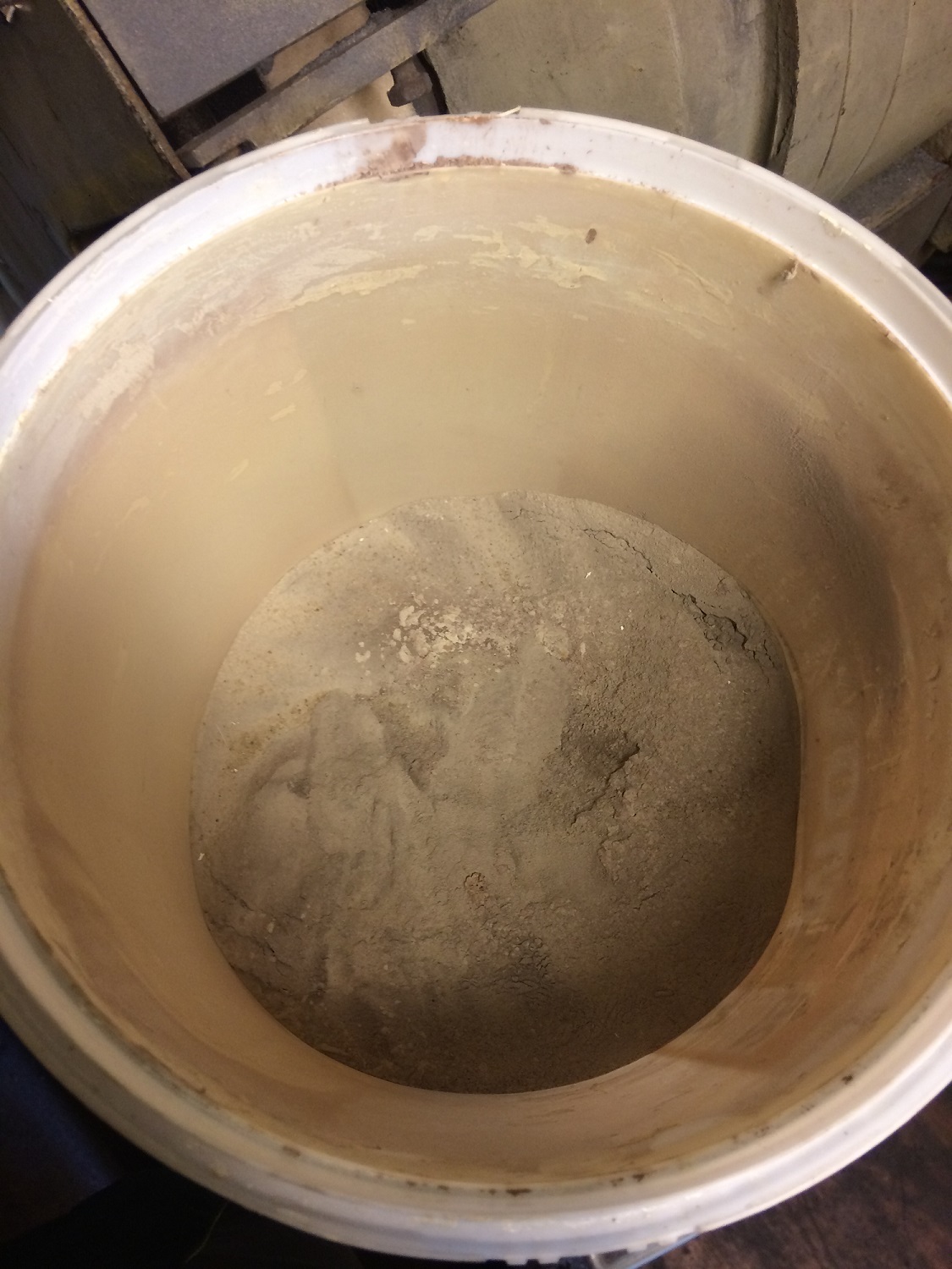

Kohe tuli võit ruumipaigutuses. Sain ruumi juurde seal, kus teda vaja oli ehk kapi seinale lähemale ja vahekäiku laiust juurde ning kasutasin ära ruumi seal, kus temast nagunii kasu polnud. Tsükloni juhendisse oli kirjutatud, et imemisvõimu peaks tema jaoks olema vähemalt 750W võimsusega ventilaatori jagu. No see tingimus oli täidetud. Tsüklonite kohta on öeldud, et töötab seda paremini, mida suuremad on õhuvoolu kiirus ja filtreeritavad osakesed. Kuna filtreerida on vaja suhteliselt väikesi tolmuosakesi, siis olid ses osas esialgu teatavad kõhklused. Õnneks läks hästi, peale kusagil ~10h töö tegemist on tsüklon vahelt võtnud ja pütti kogunud ca 2l jagu tolmu. See tolm on just kõige vastikum kleepjas kitt, mis filtrit ummistab.
Kogunenud tolm
Töö tegemise käigus imes see jurapull kapist tolmu ära umbes samahästi nagu enne, jõudluse kadu nagu ei tunnetanud. Imur on väga lärmakas nagu varem, aga filtrit peab puhastama kordades harvemini.
