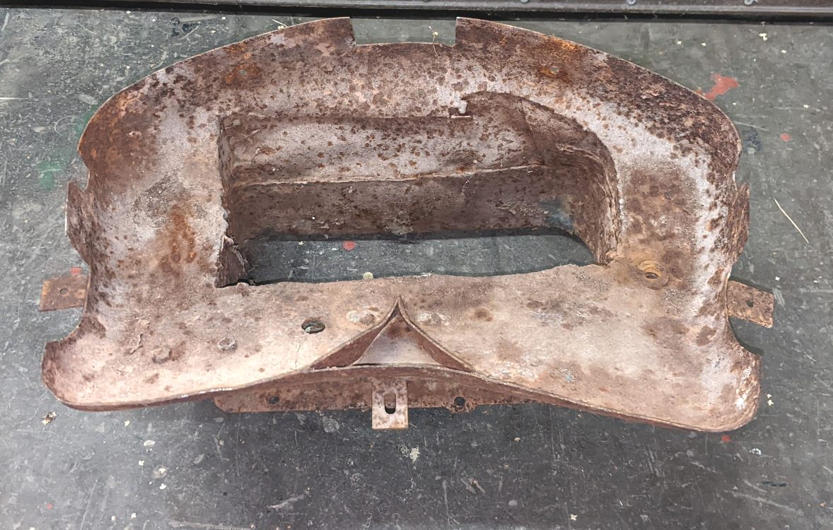

Kuna meie kliimas on enamus aastast vähemalt jahe, et mitte öelda külm, siis on need õhukogujad eemaldatud ja asendatud salongiradiaatoriga. Halvemal juhul see detail puudub üldse, paremal juhul on oluline osa maha lõigatud ja sinna külge ehitatud mingi hilisemast ajastust salongiradiaator.
Esimene ülesanne oli teha selgeks, milline see õhukoguja üldse on. Kuna ta on peidetud armatuurlaua taha, siis pilte leida on keeruline. Pildid selle detaili kohta puuduvad ka nii Audi kui temaga väga sarnase Wanderer W23/W24 varuosakataloogides ning puudub ka Wanderer W24 ja W23 keredetailide kataloogis. Ju ei olnud siis tegemist kuluosaga, mida varuosana oleks vaja tellida. Seega jäi ainsaks võimaluseks piiluda erinevate autode armatuurlaua alla. Enamasti lõppes see pettumusega - õhukogujat ei olnud üldse, see oli ümber ehitatud salongiradiaatoriga ühendamiseks või oli mingi selgelt isetehtud asi. Mõnel autol siiski oli originaal säilinud. Peagi sai selgeks, et see detail on samasugune ka Wanderer W23-l, kuid siiski teatud erisusega, millest hiljem.

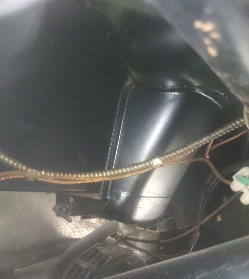

Nüüd algas käsitöö, kus abiks originaalselt Audi 920-lt võetud mõõdud ning näidiseks oleva Wandereri õhukoguja. Neid omavahel võrreldes sai valmis tehtud õhukoguja alumine pool.
Allosas on erinevus Wanderer W23 õhukogujast, see sai tehtud Audi 920-lt võetud mõõtude järgi
Viimane kontroll, et kokkupunktitud detail on ikka sobivas kujus
Valminud detail sai lõpuks selline
