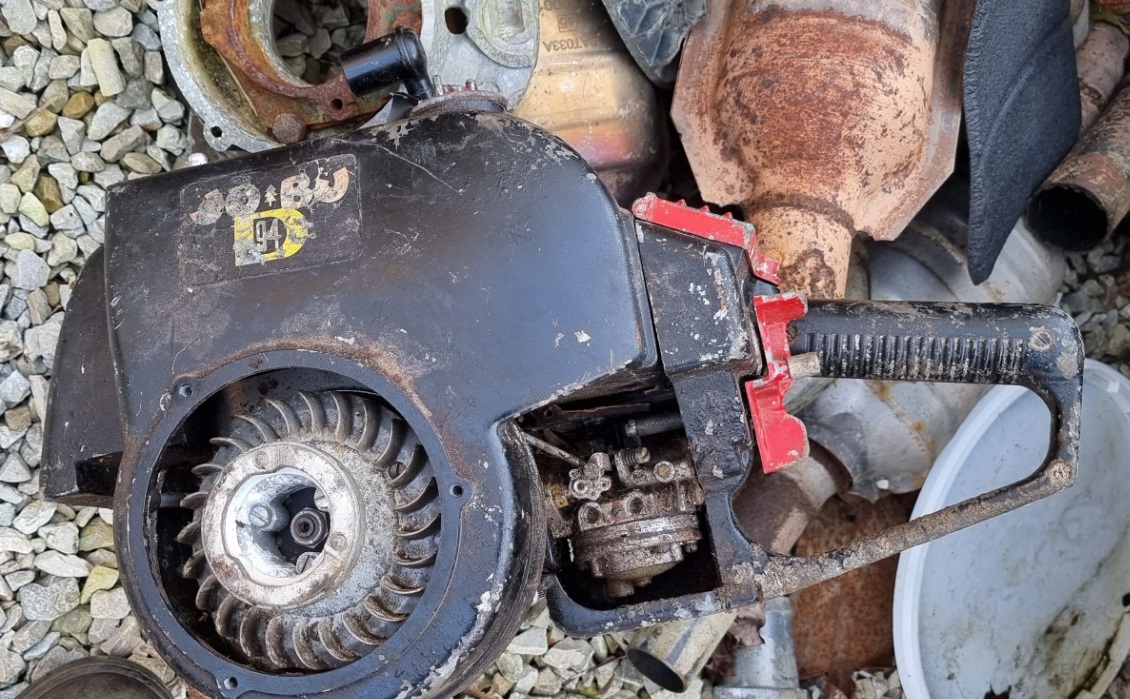

Saatus tõi kaasa endaga ühe räsitud JOBU. Täpsemalt JOBU D94 Tiger, Norra firma JO-BU A/S MEKANISKE VERKSTED toodetud 98 cm3 ja 4,8 hobujõuga koljati.
Nüüd siis kaks varianti: kas on kellelgi olemas selle jaoks vajalikku doonorit või siis soovib see endale saagi doonoriks?
Heli- ja töönäidis sarnasest saest allpool.

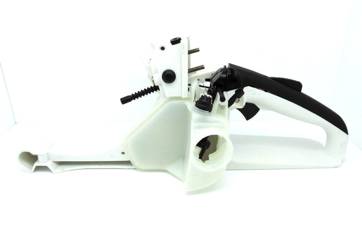

Otsin Stihl MS260 jaoks käepideme/kütusepaagi combot.
Sobib mudelitelt Stihl 024, 026, MS 240, MS260.
Otsitav asi pildil.

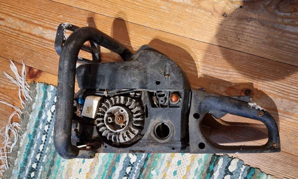

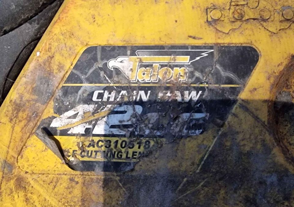

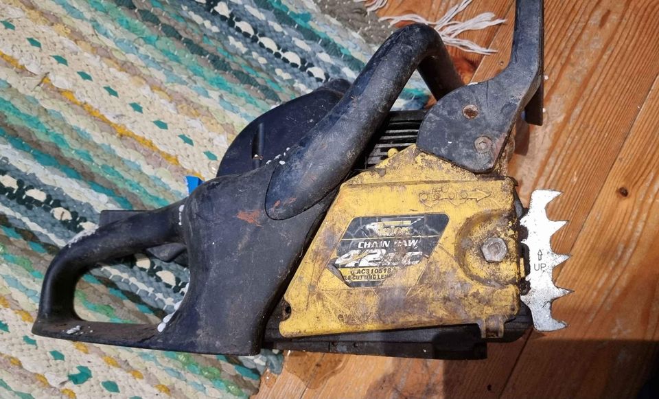

Uut kodu otsib 42cm3 mootoriga Talon (patsient pildil).
Olemas see, mis pildil on. Mida pole, seda pole. Mootor ringi käib.
25.-
Viljandi.
