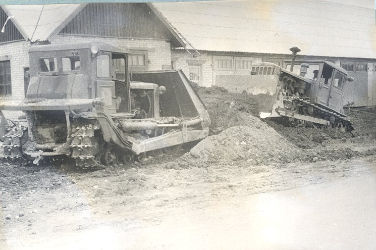

Kaks T-54 traktorit 9. mai kolhoosis Järvamaal Röal 1963. aastal garaazhi ees kruusa laiali ajamas. Foto majandi albumist.
Kaasajal tegutseb samas hoones autopesula.

Tahtsin ka seda DT-54 ja T-54 asja selgitada, aga mrali tegi juba asja väga põhjalikult selgeks. Seega NATI ja T-74 vahel ikka DT-54. Valdo pildil seega kaks DT-54 . Mainida võiks veel selliseid \"linte\" nagu KD-35 ja KDP-35. Neid toodeti Lipetskis kohe peale sõda (alates 1946 KD-35 ja 1950 KDP-35). Mootori võimsus oli neil 37 hj. NATI mootor 52 hj; DT-54 mootor 54 hj. Enne C-100 (T-100) jossi oli veel C-80. C muidugi kirillitsas. Enne sõda tehti vist ka C-60-t.
