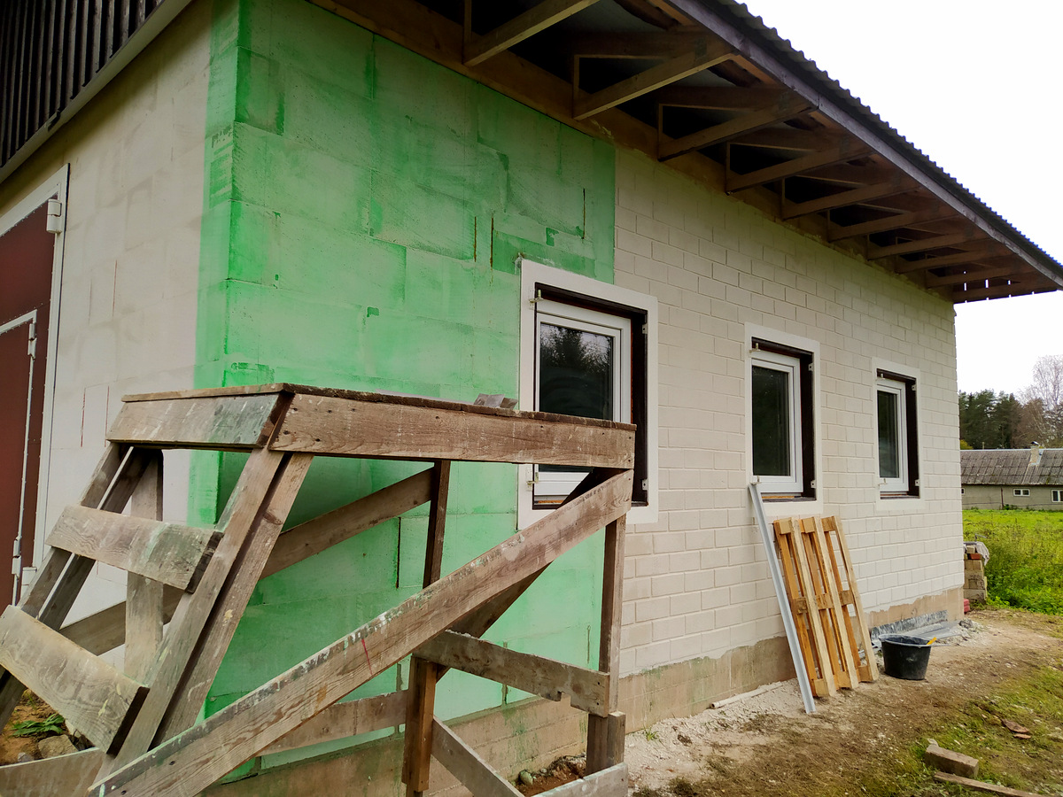

Kui kõrgustes niimoodi natuke ühel- ja natuke teisel õhtul nokitseda, siis prussist ja lauast piduritega ratastel pukk kokku kruvida oleks kõige odavam lahendus. Pärast saab selle puki materjali millekski muuks ära tarbida.
Midagi sellist https://kr.ee/kolmruutu_product/alumiini...ratastega/
(25-12-2023, 04:04 AM)ak75 Kirjutas:  Kui kõrgustes niimoodi natuke ühel- ja natuke teisel õhtul nokitseda, siis prussist ja lauast piduritega ratastel pukk kokku kruvida oleks kõige odavam lahendus.
Jutt täiesti õige.
See asjandus ilmus mu objektile igatahes varem, kui redel. Sai tehtud ajutiseks turnimiseks, aga nüüd on sellest valmistamise hetkest möödunud mitu head aastat ja ikka läheb tarvis  Big Grin
Aja jooksul on jalad muutnud mitu korda pikkust ja sellega on tehtud ära kõik sise- ja välistööd, mis nõudnud käeulatusse ka materjale - kipsikruvid, seguämbrid, haamer-elektroodid jne... Paigaldatud temaga käsikäes lakke kipsi, keevitatud väravaid, veetud elektrit, krohvitud seinu jne, jne...
Kuidas sa ikka muidu saad? Kui käed-jalad ämbritega redelil turnimist taunivad, tulebki pea tööle panna, et nikerdamine mugavam ja ohutum oleks.
Olen näinud, kuidas selline platvorm on monteeritud (kasti)auto peale. Pole ohtu, et ümber kukub ja mugav on edasi liigutada.
Teemaalgatajal on traktor tõstekahvliga. Selle külge saab teha 4st kaubaalusest meeter-poolteist kõrge plate/tahuka ja võimalused kõrgust seada kasvavad hoobilt. Hüdraulika peab pidama muidugi, et alla ei vajuks.
Tolle traktoriga on see nigel lugu, et üksinda ei toimeta suurt midagi. Kui kedagi kangide tega pole, pead ikka redelil ronima, et sinna platele oma kila-kola juurde pääseda. Selge see, et on parem, kui lihtsalt mingil A-redelil turnida, aga ikkagi... Igale poole ligi ei saa, manööverda ja rihi... Lisaboonuseks on jälle see, et keha saab üles-alla lippamisest korraliku toonuse  Big Grin
Muidugi võib alati ka teha jagaja kaugjuhitavaks, aga see kõik on lisatöö, -aeg ja -raha, mille kulutamisel isiklikult mina ei näe küll mingisugust mõtet. Pigem siis juba rentida käärtõstuk, mis betooniga kaetud põrandalt kõrgustes käimiseks on üks äraütlemata hea ja üliturvaline aparaat.
Käärtõstukile minugi hääl, aga...
Olles isegi üsna nigela peaga kõrguses, siis elu on õpetanud kõike kättejuhtuvat aluseks kombineerima, et mitte redelil kõõluda.
Kerghaagise põhi annab +30 cm, kerghaagise portedel olev plank juba +50 cm. Saska kast +100, saska katus +200. 2-PTS-4 kastipõhi +120, kasti portedel olev plank +180.Kaasikulise kastiserv juba +280. Autorattast veel +20 ja 4.50 kõrgusele lampide kinnitamine polnud enam kuigi ebamugav töö:
Selle vastu muidugi ei saa, et igasugused kärulised nõuavad üksjagu ruumi, et need soovitud kohta painduksid. Prussidest kombineeritud pukk pöördub üsna väikeses ruumis.
Rippsüsteem peab päris lõtkuvaba olema selliseks lahenduseks, mul on küll vana virnastaja mast traktori haakes, aga materjali julgen tõsta ainult vastu maad surutuna ja siis panen ka kahele poole prussid toeks.
Sügise panin üksi vihmaveerenne,tellingut pole ega tule.Põkale kühvel taha kuubik kühvlile ja kuubiku pääle vana uks koormarihmaga korralikult kinni tõmmatuna ja nii sai hea ratastel tellingu ja üksi 4m pikad rennid paika.turnida sai kogu põka pikkuses ja tellingu pikkus koos põkaga vas 4m kanti.Tuleva suvi läheb küüni katus vahetusse ja seesama telling taas kasutusse.

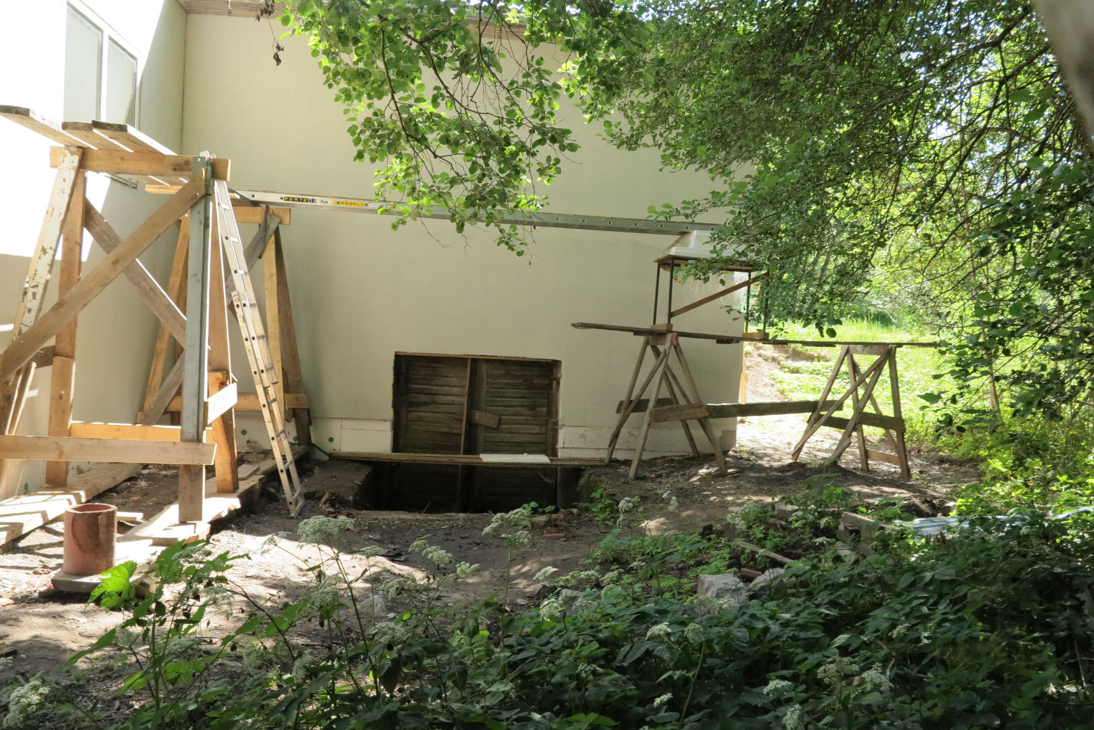

meenus sellesuvine pilt. vaid ühe seina tegemiseks ei viitsinud ehitajad tellinguid vedada. Ülitäpse mõõtmise ja korduvate tugevus arvutuste najal, püstitus turvaline ja kindel jalgealune. pukid 2,5+ konteiner 1m ja pakitäis kruve. kelba tegemiseks veel 2m redel ja 1,90m kaskadöör.
ma kaesi kaugemalt...
ps.nähtavad pukid saadaval, 1,8 ja 2,5m versioonid.
