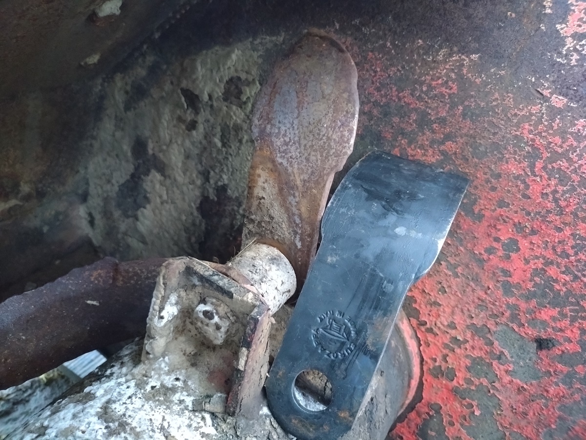

 Heitelabaga distantspuks-päris ametlik nimetus vist.
Kvernelandil nimetusega;tuulelaba,mida kahes pikkuses.
Enda omal olid tehasest lühikesed,nüüd jupikaupa pikemate vastu vahetanud mis tõstavad maast massi paremini ülesse,just rattajälgedest.
#68
Heitelabad on olemas. Pole praegu paremat pilti, aga heitelaba küünib umbes tera painutus kohani. Kas see on nüüd lühike või pikk variant, ei tea.
Kui Ksf Võsa sest birkast miskit välja suudab lugeda, oleks huvitav teada. Ma sain aru, et see on päris vana niiduk. Birkal nagu miski kombinatsioon on, aga mõistus küll seda ei seleta.

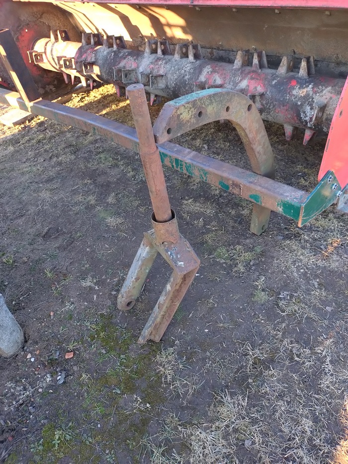

(03-02-2024, 09:21 AM)v6sa Kirjutas:  Rull või rattad on pigem Sinu valiku küsimus. Kas soovid hekseldatud materjali kiiret mädanemist, põllulolevate mutimullahunnikute (ja karjamaade puhul ka pasalätakate) laialivedamist) või pigem õhulist hekslit ja kerget vedamist? Rattad on kergemad vedada ja nagu öeldi, siis ka pehmemad. Samas leiab ratas üles need augud, millest rull oma laiuse tõttu üle veereb. Küll leiab rull üles KÕIK kivid, kännud ja pokud.
See materjali kiirem mädanemine rulli lahenduse puhul on vist tagaluugi asendiga ka ju seotud? Kui luuk kinni, siis käib materjal rulli alt läbi, kui aga lahti, siis ilmselt viskab ju üle rulli taha. Mul see luuk üldse puudu, aga miskit tahan ikka teha sinna, nii liiga lahtine see värk.
Jupim aega juba mõelnud, et rattad või rull.
Otsitud sai Tartu adra vannas ja Saksa kaaruti rataste pöörel kolahunnikust. Klambriga vannas tala külge kinni ja miskine laagripukk ka pöörlemise jaoks ja oleks justkui valmis.
Käisin Taures ka rääkimas Vogelitest. Öeldi, et vanematel oli 13 tolli ratas, uuematel juba 14. Saksa kaarutaja ratas nende kõrval suht pisike oma 10 tolliga ja suurema mahutamiseks peaks seda harki ka juba ringi tegema.
Enda maid vaadates kipub olema vist rataste puhul ka see, et rattad kahelt poolt kokku künni vagu veerevad ja keskelt haukavad terad juba maad.
Seega rull oleks nagu sobilikum.
Rullidel on üldiselt pandud vist miskine vinkli latt ka küljele, et kleepuvat massi maha kraabiks?
Ise rulli ehitades peaks vist seda laagripuki lahendust vältima, kipub heina ümber võtma.
Vogelil on kuidagi teisiti lahendatud, et seda võlli vahel ei ole ja laagripukk on vastu rulli külge. Ilmselt ei korja heina nii hästi ümber.

Tagaluuk on ilmselt selle pärast ära võetud, et multšima ei hakkaks. Küi vähe niiskem hein siis tuleb jõupuudus kuna ei viska heina välja tagant vaid hakkab keerutama seda trumlis.
Ma lõikasin enda omal 15 cm riba maha tagant ja jõudlus paranes märgatavalt.
Rullik ja laagripukk on mul sama mis pildil. Keevitasin laagripuki külge umbes 45mm laiuse torujupi, et puki ja rulli vahe on vaevalt 3-4 mm.  Torujupi peale tõmbasin klambriga  klaasipesuvedeliku kanistrist lõigatud riba mis on tihedalt  vastu rullikut surutud.   Nüüd ei keri enam heina vahele. Võib lasta julgelt. Ja nüüd püsib ka laagril  määre sees. Varem keris heina vahele ja kuivatas laagri ära.
