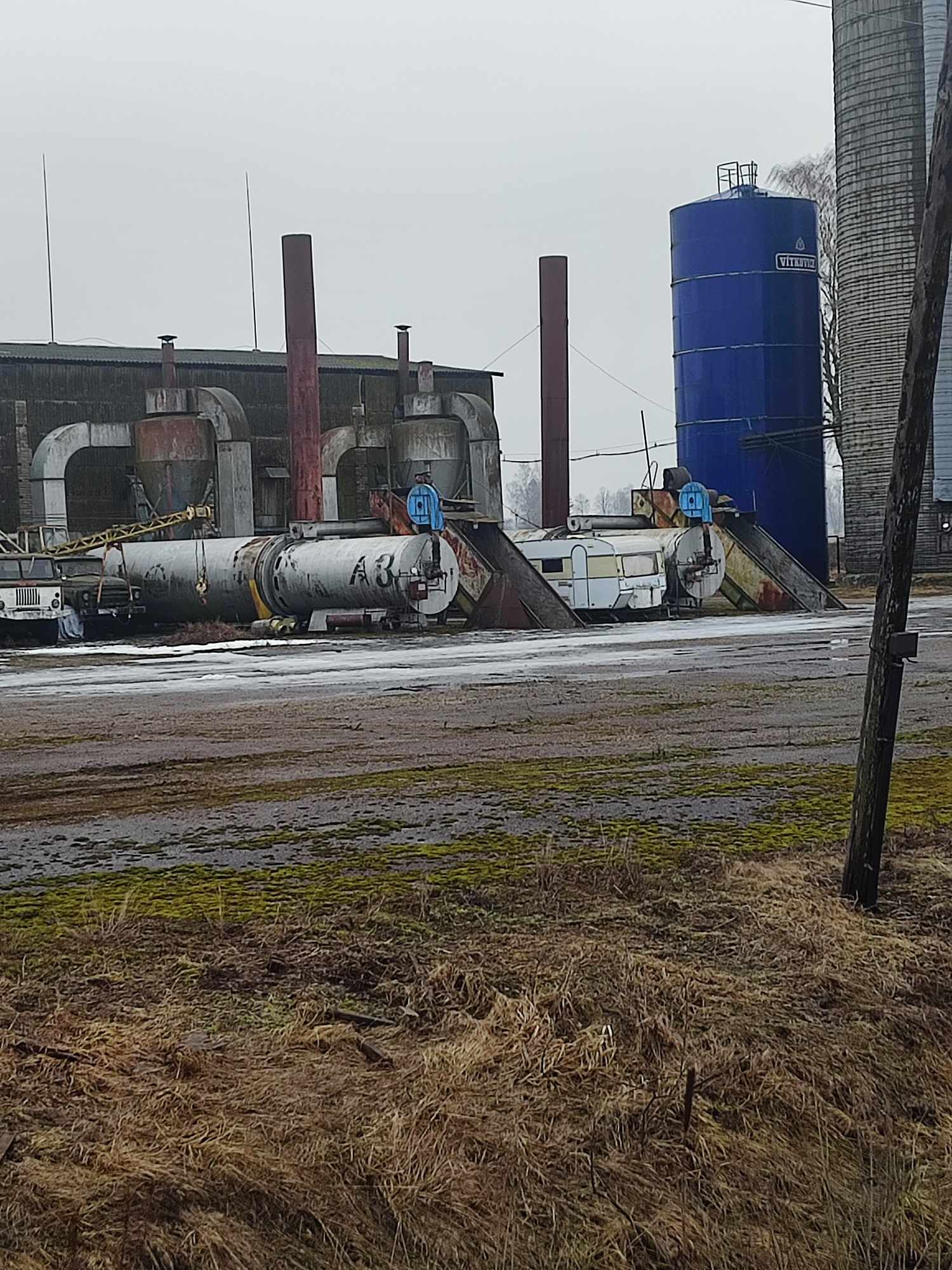

Vana teema sai ellu äratatud kuna silma jäi tõenäoliselt üks viimastest säilinud  AVM rohujahu agregaatidest  mis asub Võrumaal Antsla ligidal . Töötanud pole see ammu kuid on ikka säilinud ning pääsenud  vanarauaks lammutamisest.
Isegi töötab paar korda kuus. Meeletu voolutarbega aparaat, aga teeb kohalikele talunikele viljast jahu ja jahust graanuleid.
