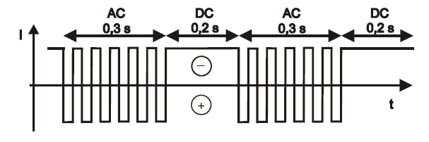

Kui inglise keelt mõistate, palun vaadake ära allolev video:
Videot vaadanuna, Te näete isegi, et pulseerimisega vahelduvvoolurežiimis (Advanced AC Pulse) on keevise õmblus ca kaks korda sügavam kui pulseerimata vahelduvvoolurežiimis. Minu meelest on see väga oluline keevituse omadus.

(05-04-2024, 15:52 PM)hendrik Kirjutas:  Kui inglise keelt mõistate, palun vaadake ära allolev video:
Sellel videol viimasena on näidatud režiimi, kus vahelduvvooluga keevitades pulseerib vahelduvvool ning alalisvool. Selle eesmärgiks ongi kasutada maksimaalselt negatiivset poollainet, mis suunab energia keevisvanni/keevitatavasse detaili ja minimeerida positiivset poollainet, mis suunab energia volframelektroodi aga lõhustab aluminniumoksiidi kilet alumiiniumi pinnal. Graafiliselt näeb sellise oleku postituse lõpul olevalt pildilt.
Tavaline pulss on lihtsalt voolutugevuse lülitamine erinevatele nivoodele erinevate sagedustega.

(05-04-2024, 21:19 PM)mopple Kirjutas:  Graafiliselt näeb sellise oleku postituse lõpul olevalt pildilt.
Kui siia juba selline pilt pandi, siis lisan omaltpoolt ka tavalise pulseerimisega alalisvoolurežiimis ja tavalise pulseerimisega vahelduvvoolurežiimis pildid. Seejuures ei tasuks segamini ajada AC Pulse’t Advanced AC Pulse’ga: need on erinevad asjad.
Erinevad tootjad kasutavad sama funktsiooni puhul erinevat terminoloogiat, näiteks Everlast - Advanced AC Pulse, R-Tech - AC Advanced pulse, Kemppi - MIX TIG, Topwell - MIX TIG, EWM - TIG AC Special, Ceaweld - SPEED TIG, Gys - TIG AC – MIX. Ühesõnaga heal lapse mitu nime ja segadust kui palju.
