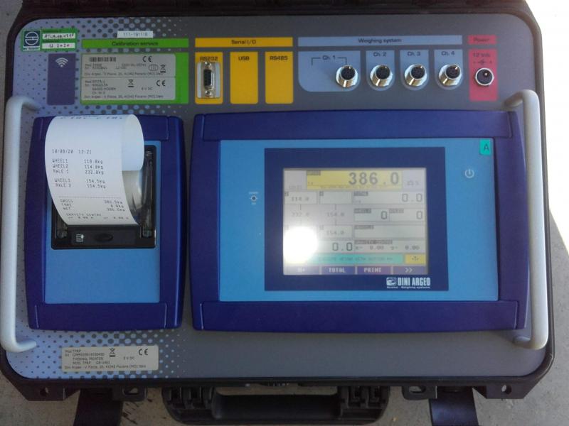

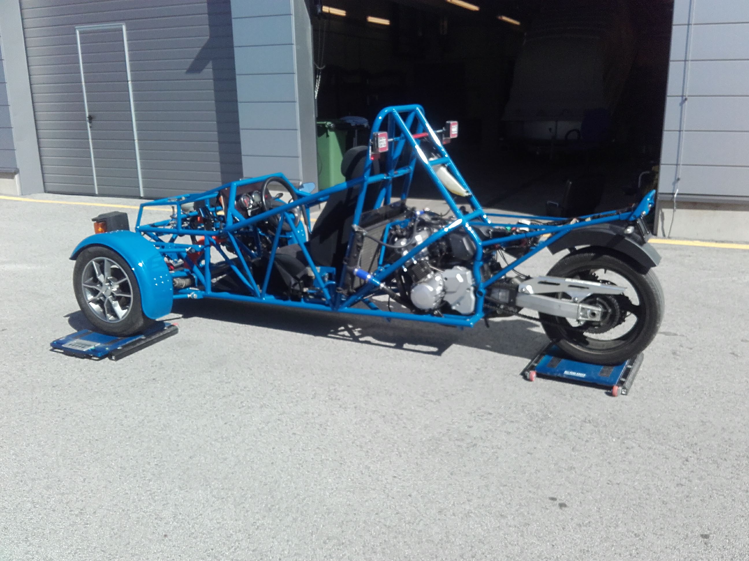

Teenin sarnase teemaga igapäevast leiba. Olenevalt vajadusest variant liita ülevaatuspunktis saadud teljemassid on õige, kuid tõesti- pead arvestama, et auto pole loodis ja sellest tulenevalt võib tulemus vast suurusjärgus mõnikümmend kilo kõikuda. Kui tahta mingeid seadistusi teha, siis sellest täpsusest võib-olla ei piisa.
Eile nt kerghaagise haagisepeale mõjuvat koormust mõõtes oli 5 cm muutust veopea kõrguses (ehk selles, et kas haagis on loodis) 1 kg. Haagisepea 30 kg kohta protsentuaalselt päris palju aga sildadele mõjuva 300 kg kohta päris vähe.
